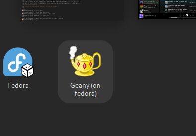

" Most Aeon alatt, ha egy Fedora konténerbe telepítek egy Geany-t, és exportálom, az így jelenik meg a menüben:"

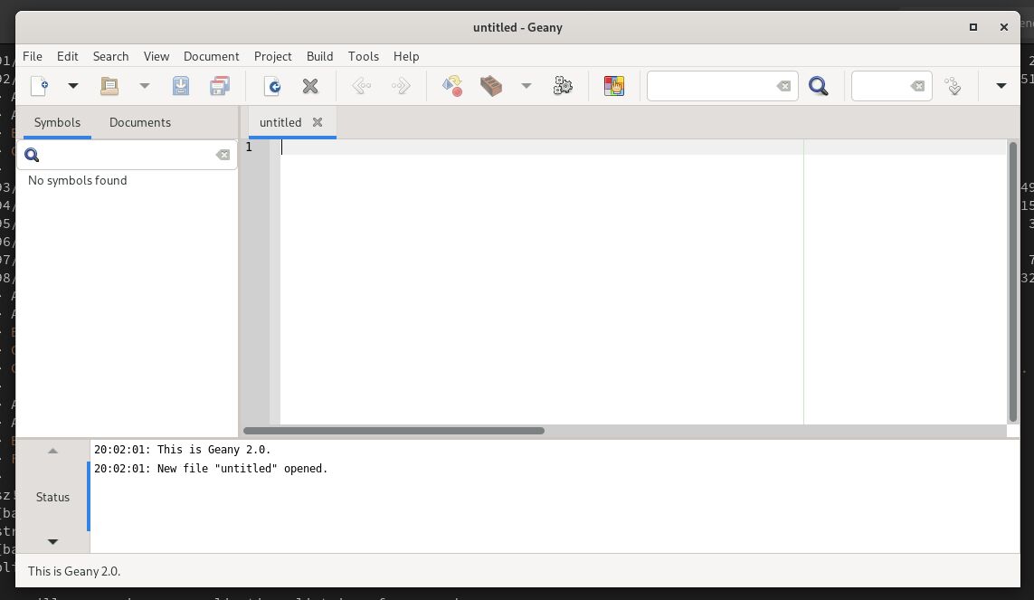

De a legtöbb GUI-s program is fut konténerből, és pont az a cél, hogy a user szempontjából ez transzparens legyen. Most Aeon alatt, ha egy Fedora konténerbe telepítek egy Geany-t, és exportálom, az így jelenik meg a menüben:
Ha elindítom, akkor teljesen olyan, mint ha az alaprendszerbe lenne telepítve:
Ha nem lenne odaírva az indítóikonjához, hogy "on fedora", akkor nem tudnád megmondani, honnan fut.Vanilla OS-en még annyival is transzparensebb a folyamat, hogy nem neked kell exportálnod, az apx automatikusan megteszi helyetted.
