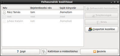

új user: users-admin nevű GUI-s programocska kezeli (csak hogy ne parancssoros megoldást mondjak), ha telepítetted, akkor megjelenik az lxde menüben "Users and Groups" címen. Kérni fogja a jelszavad!
