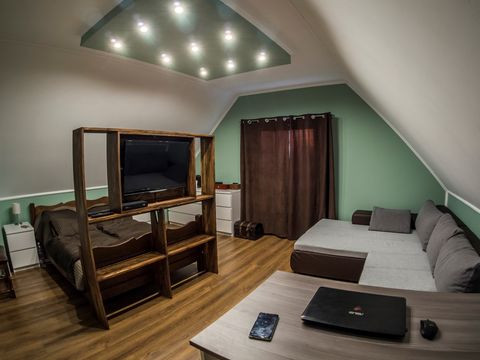

Ha csak a középső sor világít, a ferde mennyezet alatt kevés lesz a fény. Inkább a 4 sarok legyen az egyik kör.
6W, 120° jó lesz.Ha minden kötél szakad, nem kell félni az akasztástól!
Tony21
válasz Ferenc1989 #12587 üzenetére
Ahogy Macilaci írta, úgy jó lesz.
120 fok alá a széleken se menj, mert kicsi a belmagasság. -

Arra figyelj a kiépítésnél, hogy az álmennyezet felett legyen légrész, hogy tudjon szellőzni a led...
Nálunk van olyan rész, ahol a gipszkarton felett üveggyapot van, ott érezhetően nagyobb arányban hullanak a GU10-es spotok, mint ott, ahol van akár csak 10 cm hely.Ha minden kötél szakad, nem kell félni az akasztástól!

45W összesen ... szerintem elég lesz, én magamnak tuti nem tennék többet.
A színhőmérséklet ízlés kérdése, 3000K közelebb van a hagyományos izzókhoz, a 4000-4500K pedig a természetes fényhez (a 3000K-hoz képest kékesnek hathat). Ennél hidegebbet lakóépületbe nem tennék. -

Nálam 4×5 méteres nappaliban 6 db E14 6W van a csillárban, 2,7 m belmagassággal és elég.
Nálad jobban szét lesznek szórva a fényforrások, összteljesítményben is több, viszont alacsonyabb belmagassággal és fókuszáltabb fénnyel fogsz dolgozni.Szerintem kb hasonló lesz. Ami előfordulhat, hogy a ferde fal tövében éles lesz a direkt fény és szórt fény által megvilágított fal határa, de ennyi.
Ha gondolod, ledpanelt is rakhatsz, 4 db 20 centis a sarkokba, esetleg a ferde falak és a mennyezet találkozásához talán egyenletesebb világítást adna. A beépítési magassága is kisebb és nagyobb felületen tudja leadni a hőt is.

"kérdésem, hogy van valami szabály, hogy milyen távolságra kell/lehet rakni a fényforrásokat egymástól?"nincs,csak fizikai korlátok vannak,akár össze is érhetnek az égők búrái.Az elektrónikánál akkor is lesz 3-4cm hézag.

Oszd el egyenletesen a fényforrásokat, úgysem tervezel többet 9 darabnál ... így hiába mondanánk, hogy tedd x távolságra, ha nem adja ki
Tető dőlésszöge hány fokos?
Ha nem nagyobb 60-nál, rakhatsz közel a szélekhez is, tehát széltében nyújtsd el ahogy lehet.[ Szerkesztve ]
Tony21
válasz Ferenc1989 #12607 üzenetére
Igazából utána néztem, hogy hosszában is 60 cm lenne a táv ... 1-1,5 méternél ritkábbra ne tedd, az meg belül van, szóval ...
Mondjuk én a helyedben ideiglenesen felfogatnám valahogy a foglalatokat lefelé lógatva, bennük a fényforrással. Így nézném meg a széleken, hogy milyen a bevilágítás (ez 3db spot "lógatása" egyszerre) a hozzá közel eső területen, majd ennek megfelelően állítanám be a hosszú és rövid széleken a pozíciókat. A középső meg menne középre
Nem sok idő, de így már előtte látszana ami papíron nem, vagyis hogy mire számíthatsz ha elkészül.[ Szerkesztve ]

A szoba végre elkészült Csatolok egy képet a világításról:
Ilyen égők lettek bele: Philips 5W 120°

Sötét a mennyezet és alatta a fal kb 20-30 centivel. Egy állólámpának még keresnék helyet. Mindettől függetlenül szép lett, jó az elrendezése is.

Jól néz ki!
Ötletes a Háló nappali kombó, hogy az ágy végére van téve úgymond a Nappali fal.風林火山
