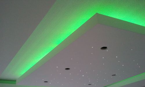

Nagyon egyszerű, az OYO LED-ek 12V-ról működnek, tehát egy egyszerű RGB vezérlővel (Piros-zöld-kék) szinekre bontod a ledeket.
Mellesleg én úgy szoktam csinálni, hogy nem ezt a króm keretes borzadványt teszem föl, hanem 3mm-es dip ledeket, 120°-ost, és a 100db-ból mondjuk 20-25 meleg-fehéret, a többi hideg. Ezeknek 15%-át állandó 12V-ra, a maradék részt pedig három részre osztva, szétszórva.
És a vezérlővel bármilyen vezérlést meg lehet oldani ezután már.
Ja, és a 3mm-es ledek előnye, hogy nem lógnak ki a síkból, és beszerelés után egy rétegen le lehet festeni a menyót, és semmi sem látszik a csillagos égboltból kikapcsolva.
Konkrétan így.
Itt még a spot keretek nincsenek bent. -

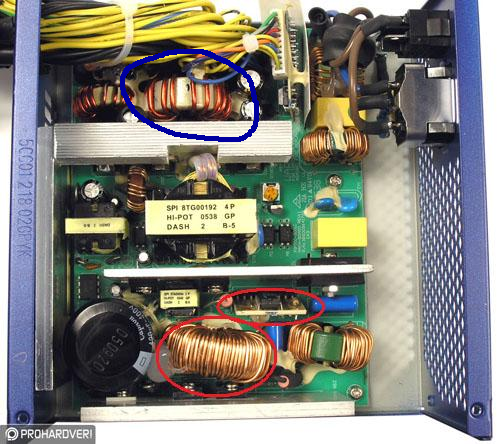

Az nagyon jó ár! Csak a 30A-s induktivitás magában az alkatrészboltban >2000Ft. Szerintem a szűrő földjét ne kösd a hálózati védőföldre (már ha ez megfordult a fejedben)!
Egy "okos" megoldás lehet, ha egy kiberhelt PC tápban találsz ekkora áramra folytót, mint a kékkel v. pirossal jelölt.Meg kondi is lehet benne.

Egy másik fórumot olvasgatva egy tag szintén ilyen problémával küzdött, ezt javasolták neki:
"A gond az lesz, hogy a tápegység sok nagyfrekvenciás zavart enged ki a kimenetén. A rákötött ledsor pedig antennaként viselkedik, és ezeket a jeleket le is sugározza, ami esetedben a rádióadás vételét zavarja. Azt tudod csinálni, hogy a tápegység kimenetére közvetlenül LC szűrőt raksz. Kezdetnek próbáld meg soros 10-20uH-vel, és ezután kötve párhuzamos 10-20µF kondival. A kondival párhuzamosan 100nF kerámiakondi is legyen."
Készen keresgélnék ilyen LC szűrőt, de nem igazán találtam még csak ezt. De ez viszont autóba való, nem tudom jó lenne-e ez nekem?
