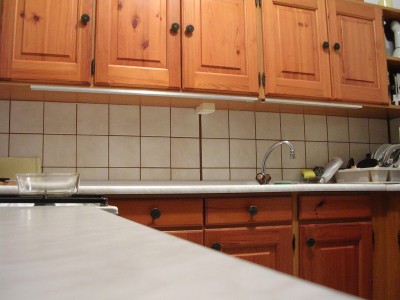

Én nemrég csináltam a konyhapulthoz led szalagos világítást. Először 2m meleg fehér szalagot vettem, de még felragasztás előtt felpróbáltam és nagyon gyenge volt a fénye, így rendeltem hozzá még 2m hideg fehéret.
A felső pult aljára, egészen a szélére szereltem az alu profilt, hogy ne a falat világítsa. Két részre bontva kapcsolható, külön-külön 2db 20W-os tápegységgel. A tápokat a felső szekrény sarkaiba rejtettem és a vezetékek csak a világítótest végénél bújnak ki a profil mögött, így nem látszik semmi, csak a 7mm magas profil és a két kapcsoló, amiket középen a felső pult aljára, hátulra szereltem. A szalag Claro 48db 5050-es led, 7,2W/m, két szalag egymás mellett (meleg+hideg). Így lett elfogadható fényerősség.
A cuccot a ledcenter.hu-n vettem, de azóta én is találtam már olcsóbbat,de ők nagyon korrektek voltak. -
Gibbs
Én nem láttam különbséget a ledek színe között egy szalagon belül. Persze azért nem volt minden olyan egyszerű, mint ahogy leírtam. A meleg-és hideg fehér szalag nem egyforma hosszú, egy méternél már volt kb 1,5cm eltérés, így a meleget nem lehetett pontosan a vágásra kijelölt vonalon vágni, mert nem fért rá az 1m-es sínre. Rövidebbre vágtam, így meg nem égett az utolsó 3 led. Az utolsó előtti forrasztási pontról kellett vezetékkel "-" pólust a szalagvégi forrasztási ponthoz vinni, hogy az utolsó ledek is kigyulladjanak. A vágás után a másik szalagvégen pedig a szalag alsó és a felső rétegét kellett összeforrasztanom ugyanez miatt. Majd próbálok fotókat csinálni, de így készen már nem sok minden látszik.

Én most csináltam a konyhapult fölé ledes világítást, a tapasztalataim a következők:
Előtte egy 120cm-es fénycsöves lámpatest volt, ami kellő megvilágítást adott, jó is volt, de hát haladni kell a korral.
A "csemberlen" által is linkelt ledcenter-nél rendeltem előrelátóan két darab 1m hosszú, széles alu profilt, 2m méterenként 48db-os meleg fehér5050 SMD szalagot és 1db 20W-os ST-20 tápegységet. Amikor megjött (még a védőfólia levétele nélkül) felpróbáltam a felső szekrény aljára, bekapcsolva a fény sz@rt sem ért, olyan sötét volt, hogy a feleségem a fejemhez akarta vágni a modern technikát. Így aztán rendeltem újabb 2m hideg fehér szalagot és még egy 20W-os tápegységet, mert az első már nem bírta volna el.
A világítást két részre osztottam, mindegyik rész külön kapcsolható, önálló tápegység viszi. Az egyik a munkapult felett van, a másik a folytatásában inkább a mosogató fölé esik.
Mindegyik sínbe egymás mellé ragasztottam 1-1 hideg- és meleg fehér szalagot. A tápegységeket a felső szekrény sarkaiban rejtettem el és csak az alu sín végénél bújik ki a vezeték. A szalagok azonos polaritású pontjait forrasztással összekötöttem és egy-egy rövid vezetékkel egy kis sorkapocsba vezettem (de lehet kapni forrasztás mentes csatlakozót is), amit a sín mögött, nem láthatóan rögzítettem. Ebbe a sorkapocsba kötöttem a táp felől a felső szekrényből kibúvó drótokat. Elölről semmi nem látszik az egészből, csak a kb 1cm magas alu sín, amit a felső szekrény legkülső szélére kell erősíteni, hogy ne a falat, vagy csempét világítsa, hanem a pultot.
Így most már elég lett a fényerő és ha nem kell mind a két egység, akkor csak az egyiket is lehet égetni. A fényerősség persze még így sem éri el a 36W-os fénycső kb. 2800lumen erejét, de már megközelíti. DE! A összesen beépített 4m led szalag 28,8W teljesítményű, tehát nem sokat lehet vele megtakarítani. Az egész cucc saját kivitelezés mellett kb. 20ezer Ft-ba került, úgy hogy a led technika ma még csak nagyon drágán helyettesíti a hagyományost, de hát haladni kell a korral.
Bocsánat a hosszú szövegért, de talán valakinek hasznos lesz, én is sokat vajúdtam, mielőtt nekiálltam. -
