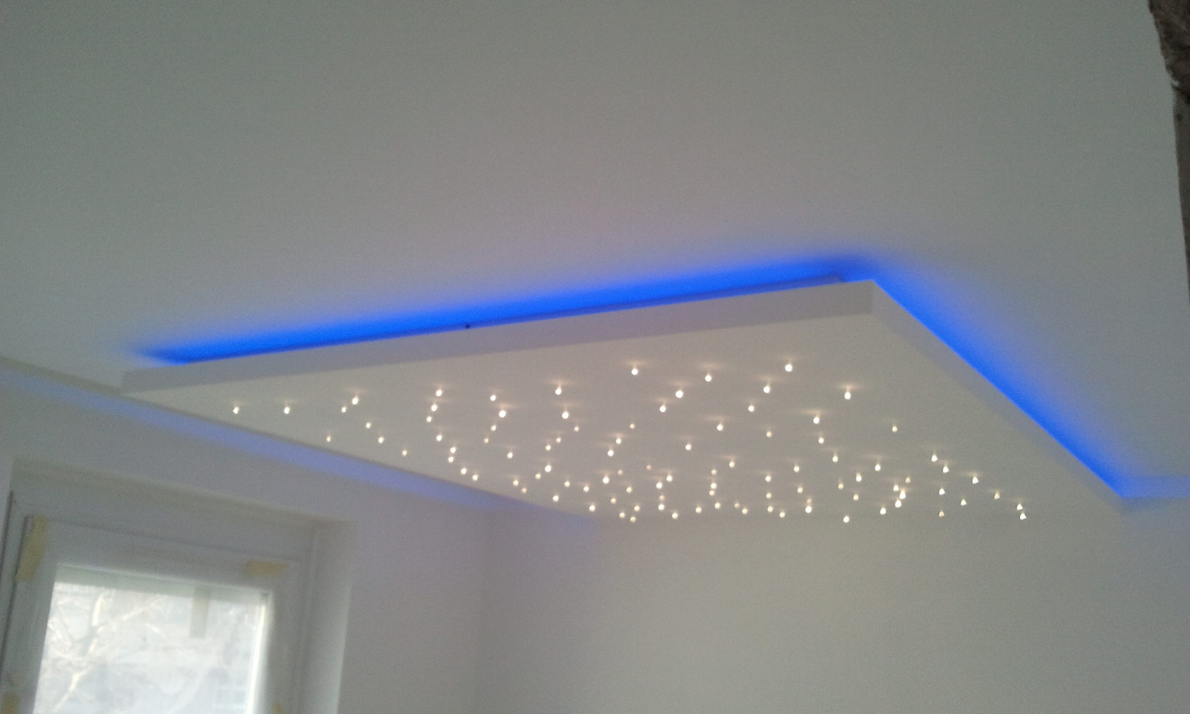

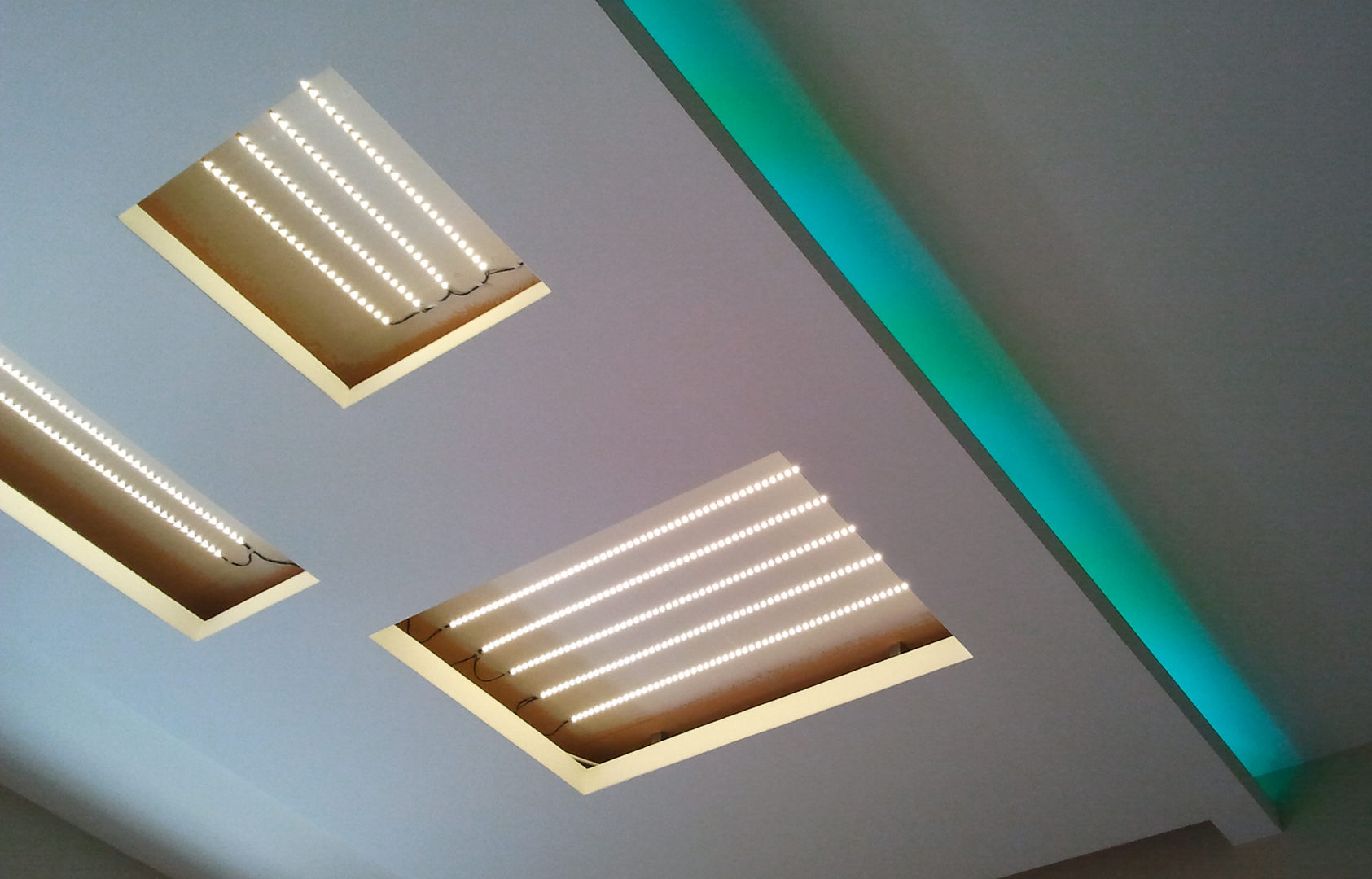

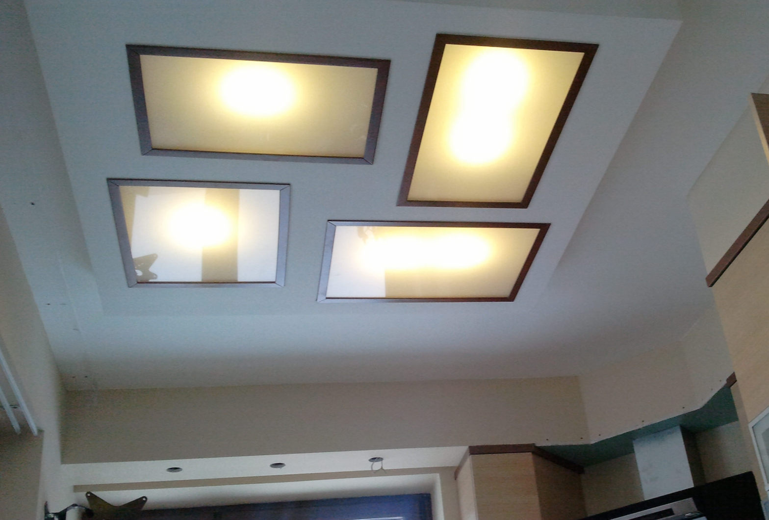

Én ebbe egy gipszkarton álmennyezetet raknék a plafonra, egy 1,8*1,2-est, értelemszerűen hosszában. Ebbe 3W-os teljesítményű 120° sugárzási szögű spot-okból (250-300lm/db) 12-őt. Ha lehet, akkor csillárkapcsolással hogy lehessen variálni a fényerőt. Ez kartonostól spotostól 30K körül megoldható nagyjából.
Ehhez még ha nagyon akar variálni valaki, esetleg a kartonkockát egy RGB szalaggal körbehúzni távirányítóval, és akkor a hangulatfény is megoldva. Ez pluszba 6m szalag, táp, távirányító még egy 20K.

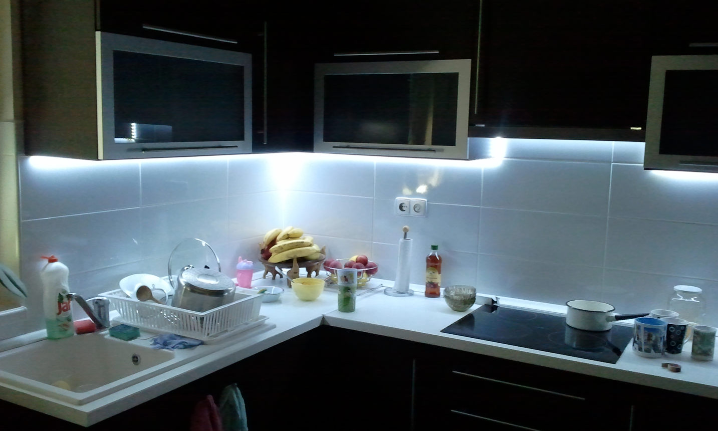

A konyhába 3x3 spot szétszórva, és inkább helyi világítást kell kialakítani oda, ahol a munka folyik, tehát a munkapult fölé. Ha van fölötte szekrény, akkor annak az aljára ledszalag.
Vagy ilyen világító ablakokat....
Rengeteg lehetőség van, a pénztárca szabja a határt... -
