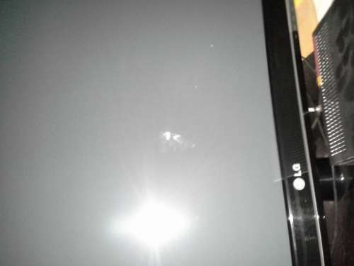

van egy LG 42-es plazma TV-m mely pukkant egy nagyot, aztán elment a kép, azóta a képen látható eredményt műveli.
Képernyőhiba lesz? Érdemes vajon javítani?
KösziNem sikerült képet feltöltenem valamiért, ezért ide másoltam fel:
