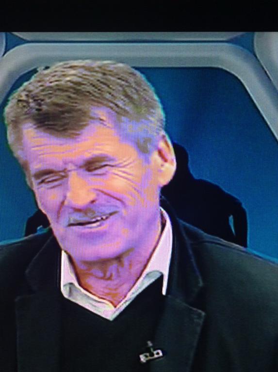

Küzdök egy PHILIPS plazma TV tip.: 42pfp5532D-05 géppel.
A belseje nagyrészt SAMSUNG.
Először a tápot tettem rendbe ott most azt gondolom minden meg van.
Aztán találtam az Y boardon két zárlatos IGBT, kicseréltem a a meghajtóival együtt.
Most van kép de fehér és világos tartalmaknál nagyon zajos , hangyás.Nem tudtam lefényképezni , de hasonló a képe mint a mellékelt képek ( kerestem a neten hasonló képeket)
Képtartalmaknál az arcokon nagyon zavaró fények, kontrasztok vannak.

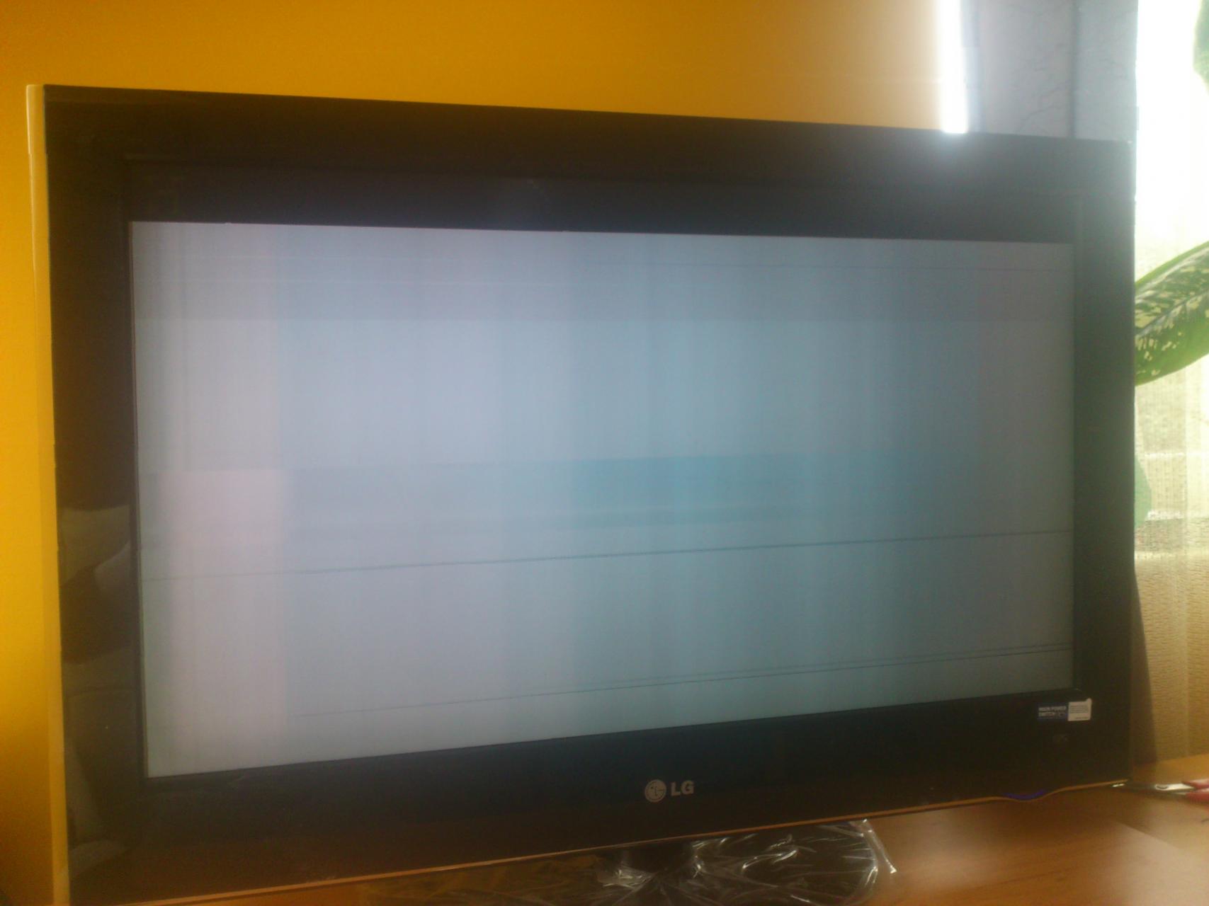

Adott egy LG-32LH5000 típusú LCD tv!
Problémám már hónapokkal ezelőtt kezdődött de mára elviselhetetlen a tv képe!
A képernyő nagyából 75%-án vízszintes 5-6 cm széles fekete csíkok voltak,hol halványabb,hol erősebb,plusz két helyen nagyjából 3 pixel széles fehér vonal,a tv bal alsó részén a kép teljesen homályos!Még egészen nézhető volt,és mikor fáradtan elaludtam és éjjel felébredtem a tv zajára ez a kép fogadott
Szétszedtem a tv-t(újra) és feltűnt,hogy az lcd vezérlő panelen lévő chip elég hangosan sípol!Van e összefüggés a kettő között vagy ez természetes?Esetleg javítható a probléma vagy kuka a tv?
axlrose32

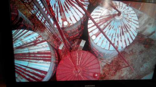

Üdv!Adott egy 4 éves SAMSUNG LE40B530P7 LCD Tv.A Probléma a következő...
[link]Röviden ennyi lenne a hiba.RCA-n és egyéb bemeneteken nem produkálja tehát ugy gondoltam a koax lesz a gond.meg is néztem a kábelt is,a dugót is.Észrevettem hogy ha a csatiban megmozgatom a dugot akkor bizonyos pozícióban helyrejön aztán ha a kábel a sulyánál fogva mozdul akkor ujra előjön.viszont ha jo pozícióban van a dugó akkor patent a kép.
[link]Azt még észrevettem hogy lötyög a koax dugót tudom mozgatni fel le minden irányban viszont a kölső része szoros.Samsung szervizben azt mondták lcd tvnél a minimum 30-40guriga aminél kezdődik.
Szaki látatlanban azt mondta Alaplapcsere,vagyis kell szereznem egy ilyet:
[link]Neked mi erről a véleményed vagyis ugy általában az egész jelenségről.Érdekelne körülbelüli ár is.

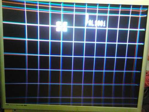

Helló!
Samsung LE32R71W tévén a sötét színeknél furcsa maszatolódás, elszíneződés látszik nem sokkal azután, hogy bekapcsolom. A háttér pedig fekete helyett rószaszín, és időnként zavaros, szellemképhez hasonló. Csatoltam képeket. A tévé elég öreg már, kb 7 éves, de remélem azért valamit lehet még vele kezdeni, hogy menjen egy ideig.
Dzsozef1985
axlrose32
Szia
Kezdem nem érteni...:
A kék vertikális és kék horizontális szabályzása nem egy ic-hez tartozik emlékeim szerint.
A zöldhöz alapból nem kell nyúlni, mert az az alap.
Az egészet pedig véletlenül sem kellene egy irányban sem rángattatni.
A pirosat és kéket kellene ráhúzni as zöld rácsra...kockánként.
Csinálsz egy képet a rácsról? -

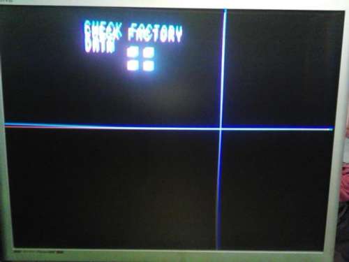

Sziasztok! Samsung Sp43t8 tip. projektoros tévé konvergenciahibával került hozzám kicseréltük a két konvergencia ic-t a panel visszaszerelése után a tv nem hajlandó bekapcsolni folyamatosan ki-be kapcsolgat.
Tudja valaki mi okozhatja ezt a hibát? Szétszerelés előtt tökéletesen működött csak a kék szín volt elcsúszva. -
axlrose32
axlrose32

Van egy LG 50PK350-es plazma tv-m. A gondom vele, hogy a jobb egyharmadban lett talán egy pixel esetleg 2 pixel vastagságú zöld csík a tetejétől az aljáig. És az éppen megjelenített videó vagy kép színétől függően látszik ez a zöld csík. Mennyire elkeserítő ez a hiba ? Képet sajnos nem tudok mellékelni. Javítható-e és ha igen érdemes-e ? Köszönöm a választ !

)) kijelzővel! A panel lengyel gyártású LG: LC420EUF (PF)(F1). Beszerzésében kérek segítséget! Minden megoldás érdekel!
