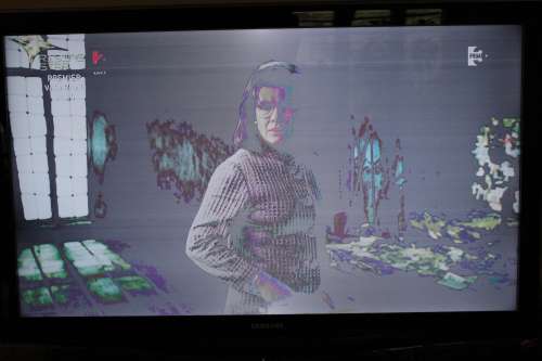

Mosqa
Találkozott már valaki hasonló problémával?
A képernyőn két világosabb folt található, szemből nem látszik csak oldalról/alulról...
Köszönöm a segítséget előre is! -

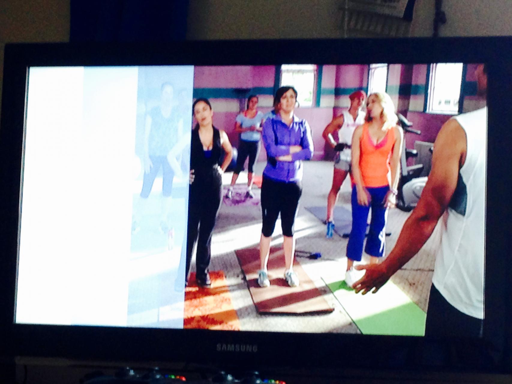

Sziasztok nekem egy samsung 3d tv-ém van
Olyan hiba áll fent ,hogy régen amikor xbox 360-om volt állandóan átvezető videóknál játék közben megjelent egy nagy fehér csík a tv tetején nagyon zavaró és amikor kiléptem dashboardba akkor is rendszeresen kilépés közben a tv-ém nem hibás emiatt lett bevizsgáltatva a samsungnál utána lett egy másik xbox 360 -om ugyan ez a hiba állt fent... mondom a tv nem hibás oda volt két hétigh bevizsgálásra
Aztán most ,hogy xbox one-m van ugyan ez a hiba állt elő szintén zavaró jellegű csík játék intró után ma pl a Ryse son of rome bevezető videó után fehér csík a tv tetején ... nemtudom egyszerűen mi ez majd voltak problémák a Duna HD-én is az üvegtigris 2 alatt ilyen megszakadások pedig a TV-és azt állítja ,hogy ott ok minden nem értem... természetesen minden HD kábelal van összekötveÜdv

Még ehhez hozzá tenném...
Amikor nem megy se film, se játék, olyan is van, hogy vízszintesen berezeg egy csíkban, utána kép elmegy és kb 1mp múlva visszajön..
De játék alatt is megcsinálja..
És csak akkor csinálja, amikor a géppel van használva.
Szintén véletlenszerű időközönként.
SoulReaver
Van egy ősrégi Samsung LCD tv-m.
Model: LE32A330J1NXXc
Verzio: AA01
Monitorként használom főleg, ezért DVI-HDMI kábellel volt összekötve.
Az a jelenség jött elő, hogy kicsi piros pontozódások vibrálnak rajta, random szerűen a képernyőn, néha pillanatokra el is tűnik a kép. Fekete részeken jobban észlelhető.
A upc mediaboxból, kölcsön vettem a HDMI-HDMI kábelt, azzal kevésbé csinálja, de azzal sem teljesen tökéletes.
Mediaboxal a TV adások hibátlanok, ott nincsenek ilyen problémák.
Lehet, hogy már a TV -nek ez a képessége kezd döglődni?
Vagy vegyek egy jobb minőségű kábelt?Válaszokat, tanácsokat előre is köszönöm.

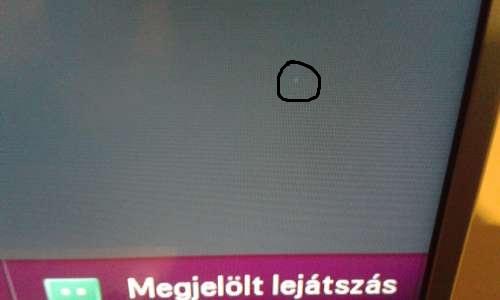

Sziasztok lenne gy kérdésem kb 2 hete vásárolt LG 42LB5820 LED Smart Televízió, 106 cm, Full HD észre vettem 2 napja egy fehér homályos kis pontot a tv jobb alsó sarkában na de a vicces az.hogy csak akkor látszik a kis pötty ha az input menüre váltok és kiválasztom a pendrivot amin a filmek vannak csak ott jön elő a pont film közben egyáltalán nem csak az input menüben ez pixelhiba lehet vagy v mi más???

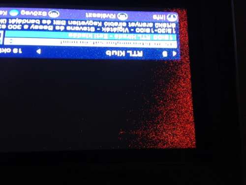

Olyan problémám lenne,hogy nincs kép ha bekapcsolom a tv-t. Egy 4 éves Samsung 42' plazmáról van szó. A piros led ég az oldalán aztán ad hangot is a bekapcsoláskor,de utána sötét minden. Eddig rendesen működött és szépen szolgált.Mi lehet a probléma? Előre is köszönöm a választ
