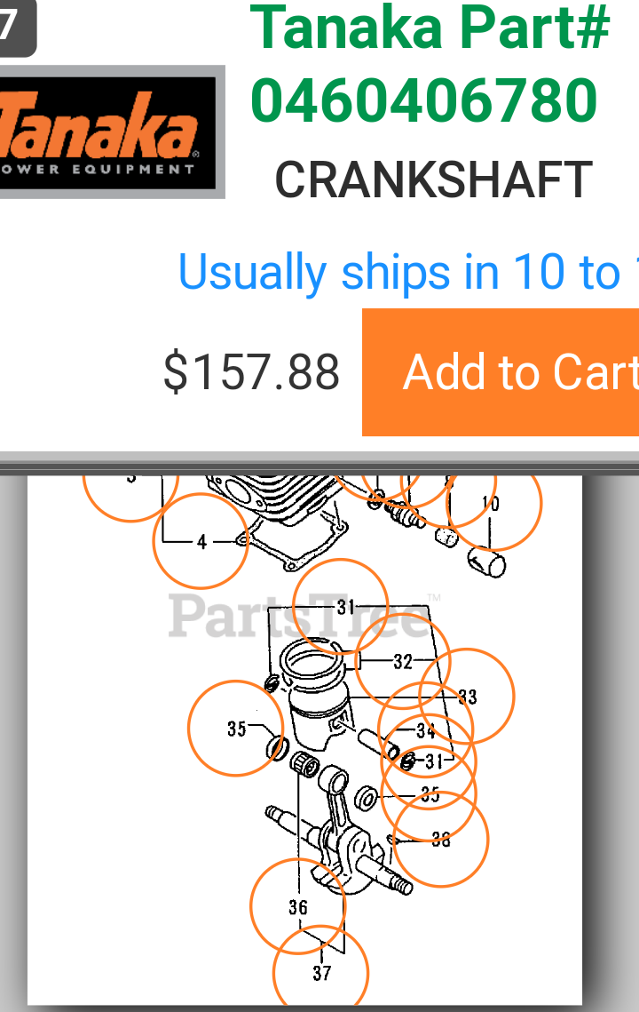

Több tanaka modellbe eleve Zenoah blokk van. Voltak közös fejlesztéseik. Lehetséges egyezés.
Ha nincs sehol elérhető főtengely ,tennék egy próbát hátha megcsinálják fémszorással. Sokkal kisebb a hőbevitel mint felhegesztéskor. Így lágyulás és vetemedés kizárt. Felületi érdesseg és pontos méretek utómunkával tarthatók. Keménysége megfelelő marad. A szimering se zabálja ki. -
Tanaka 4501
Az egyik tanaka főtengelye el van nyalva, beallt a csapágy és megforgott rajta.
Technoform Kft-nel nincs, kisgepcenteumnal nincs, mivel 2 éve leallt a Hitachi a benzinmotoros gépekkel, megszűnt az alkatrészellátás.
Most ikyenkor mi van? A tanaka cég viszont nem szűnt meg, ők gyártották a Hitachinak a láncfűrészeket, vagy annak is vége?
150 dollár, +áfa, vám, szállítás...
Azt hiszem, hogy technikai kannibalizmus az egyetlen járható út XD
2in1 az egyetlen nem anyagi deficites megoldás.
Így az 50 ccm-es hitachi is elgondolkodtató, kb 5 évig lesz hozzá alkatrész.
B verzió, lehetséges, hogy más, elérhető áron kapható, készleten lévő illetve beszerezhető alkatrésszel pótolható?
Lehetséges olyan kompatibilitás,hogy valamelyik echo, komatsu, Husqvarna tengely jó, vagy ne is reméljem? -

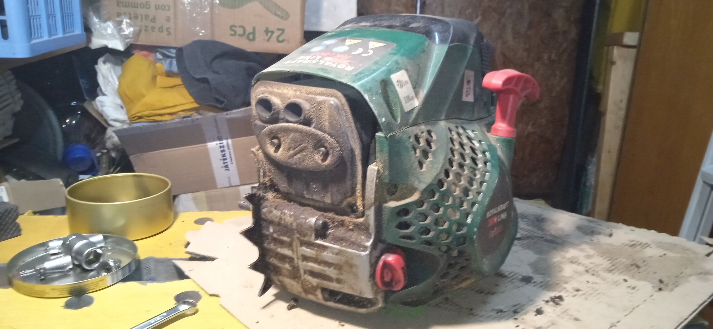

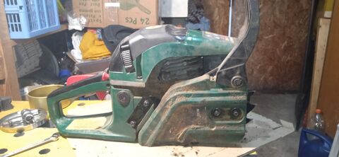

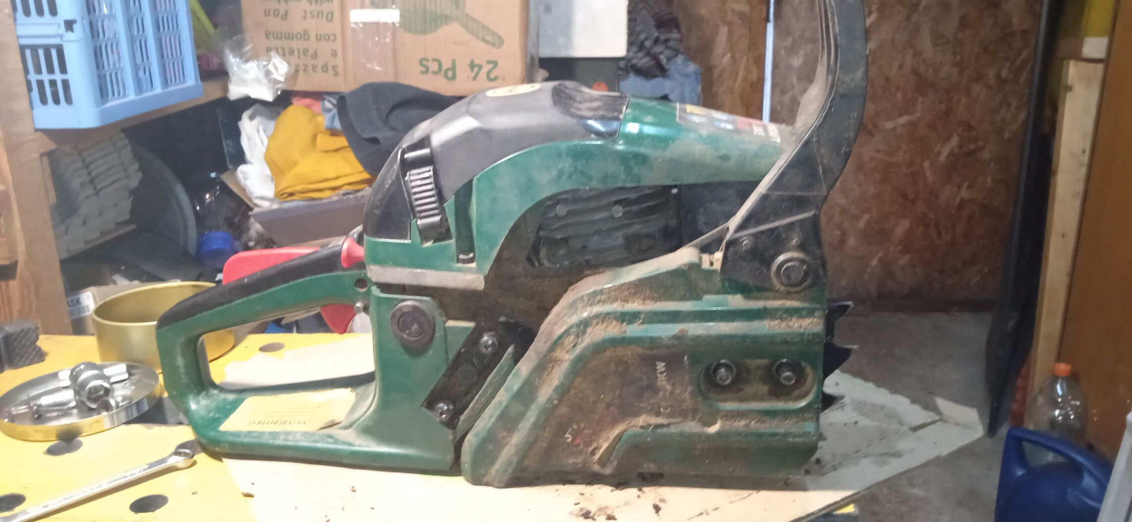

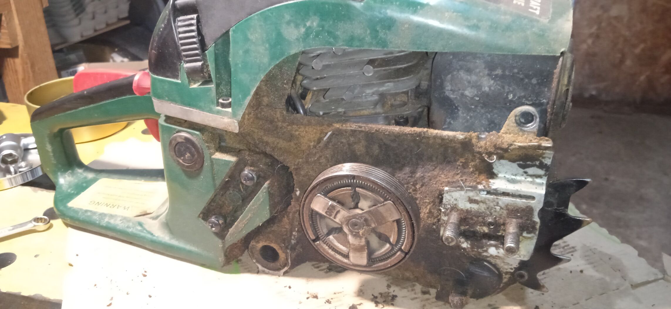

Na megjött a Royalkraft rettenet.
Természetesen agyig dzsuvás. A vezető miatt vettem meg, hát nem egy 3,8 1,3mm 18"szerintem kizárt, hogy ezzel használták. Bár a csillagot még nem néztem, hogy milyen.
Dugó csíkos, henger szerintem menthető.
RK6800 a típusszáma, 68ccm hirdetik. Höhö
45mm a dugó benne. Bár lehet már nem gyári ez a henger. A löketet nem tudom, hogy kellene megmérni. A főtengelyen LH43 felirat.
Benzincsövet lehúztam, spriccel a nafta, valószínű a membrán jó. A csöveken se látok semmi repedést.
Főtengely jobbra/balra mozog, fel/le nem kottyan.
Kap egy tisztítást, a donorból megy át bele a dugó/gyűrű meg a fogantyú.
Röviden ennyi.
