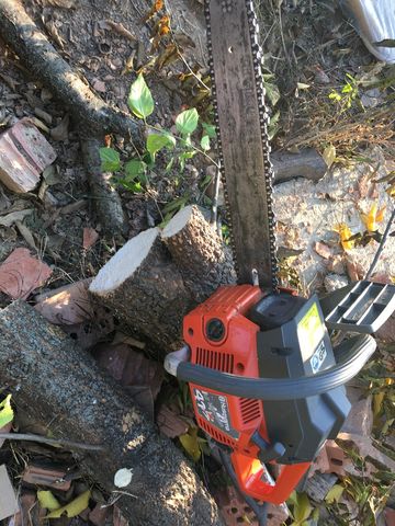

Na összeraktam, de még nem volt időm aktívan használni. Csak kipróbáltam és vitte a 20 centis akácot mint a kés a vajat. Pofás kis gép. (Sokat nem tudok róla mondani mert ezen kívül nem használtam még másikat, vagyis volt valami noname ismerősnél, de arról nem beszélek inkább mert az a lefulladáson kívül semmit se tudott).
Nem tudom még mikor lesz időm belevetni magam a dologba, de írok ha megtörtént -

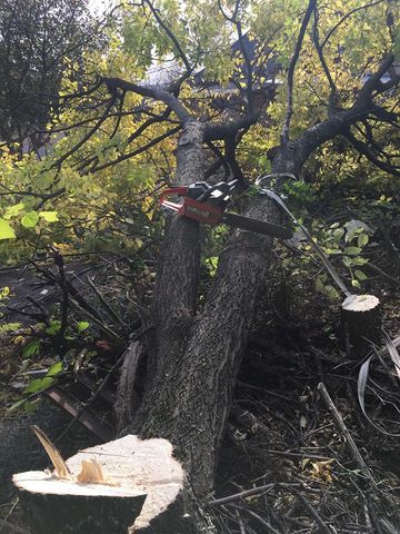

Megvolt az első vágás, természetesen nem pörgettem ki teljesen a gépet és csak max. 15-20 cm-es rönköket daraboltam, 1:50-es keverék helyett egyelőre 1:40-el használom, így javasolták a "bejáratást".

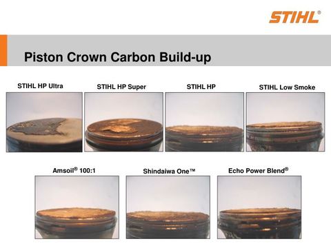

Időközben kiderült, hogy a Stihlnek ugye van piros és zöld olaja, viszont a zöldből van kétféle. Egészen pontosan: piros: Stihl HP (ásványi alapú), zöldek: HP Super (részben szintetikus), HP Ultra ("full" szintetikus).
Az új gépekhez már a HP Ultra-t vagy hasonló teljesen szintetikus 2T olajat ajánlanak az alacsony füst kibocsátás és az alacsony kokszolódás miatt:
