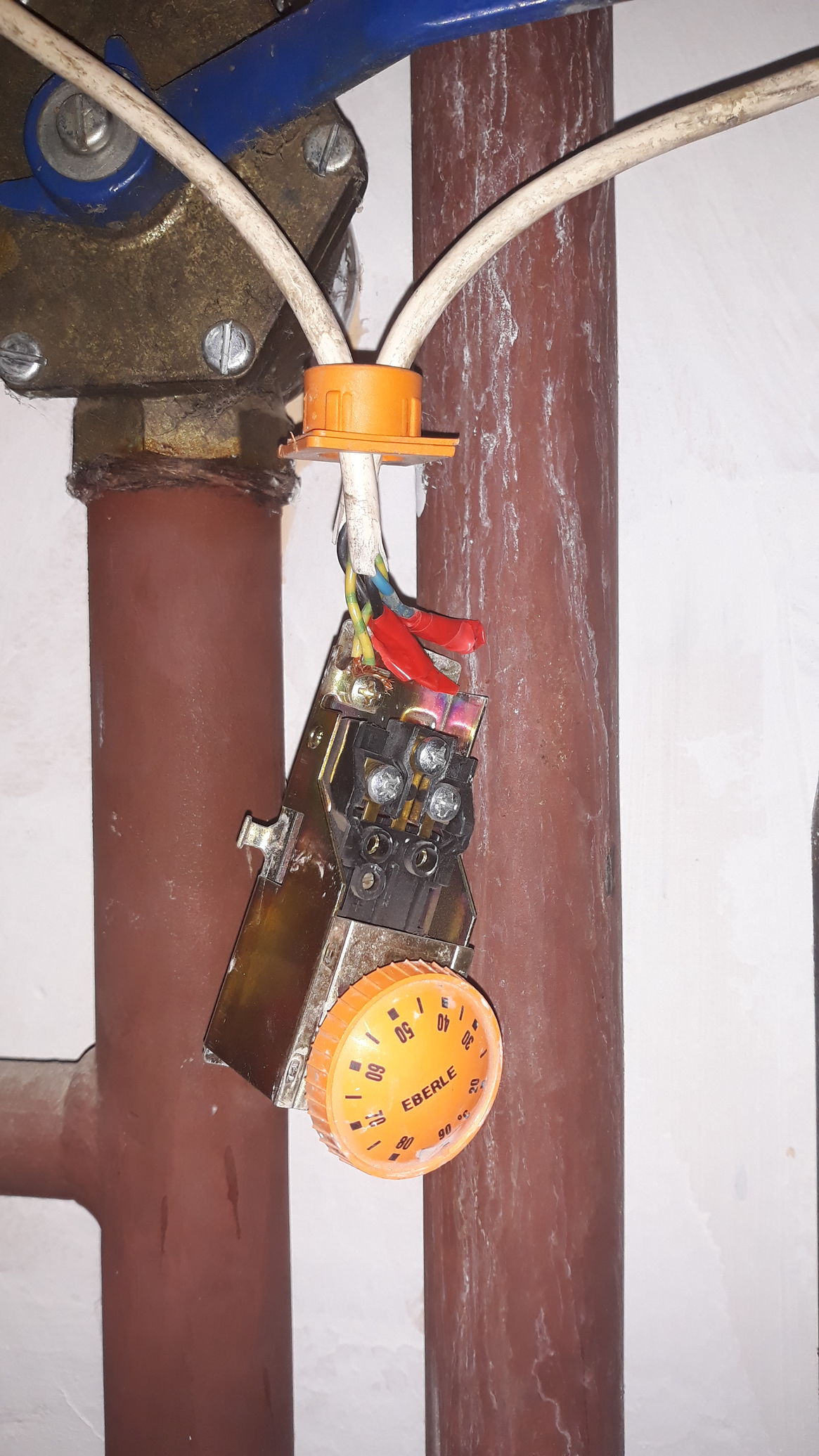

A szivattyút a gázkazántól függetlenül vezérli a csőtermosztát.A csőtermosztátnak az elmenő ágon kell lennie szorosan a csőre fogatva,lehetőleg festék réteg nélküli szakaszon.hogy rendesen tudja kapcsolni a szivattyút.
Igazából a kazán termosztátja kell szabályozza a fűtésedet.
Nem levegős a rendszer?Szerk a csőtermosztát a kép alapján nincs is rászorítva a csőre,gyárilag egy rugót adnak hozzá.

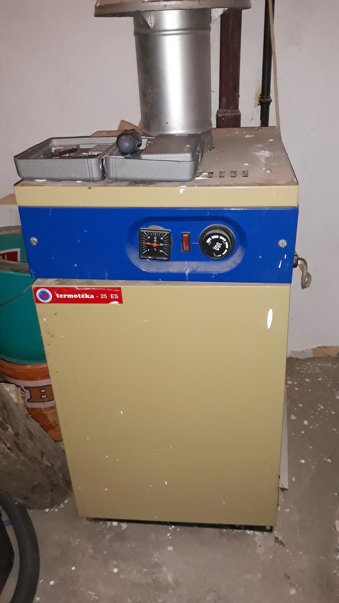

A következőt tapasztaltam az elmúlt pár óra tesztüzeme alatt.
A kazán gyújt, és fűt, amikor a saját termosztátja alapján késztetést érez rá. Csakhogy erről nem értesíti a keringető szivattyút vezérlő étkezőben lévő termosztátot, így az nem kezdi el forgatni a vizet. Fűt egy rövid ideig, aztán ott a cső környékén neki elég meleg lesz a víz, leáll.
Ha az étkezőben lévő termosztátot feljebb állítom mondjuk 26 fokra, kattan egyet, és abban a pillanatban indul a keringető. Ami ugye szintén azt eredményezi, hogy hidegebb víz éri a kazánt, indul az is. Számomra (javítsatok ki bátran) az a konklúzió, hogy a kazánnak van egy csomó felesleges üzeme, amikor azt hiszi, hogy lehűlt a víz a rendszerben. Ha a termosztát érzi hidegnek a levegőt, akkor üzemszerűen indul minden, de ha csak a víz hül a kazánnál, akkor feleslegesen égeti a gázt. Van erre valami okos megoldás, vagy beállítás? A kazán víz hőfokot már lejjebb vettem 60-ról 40re, de eredmény nyilván csak addig volt, míg lehűlt az új értékre... -

Vedd lejjebb a kazán saját termosztátját.

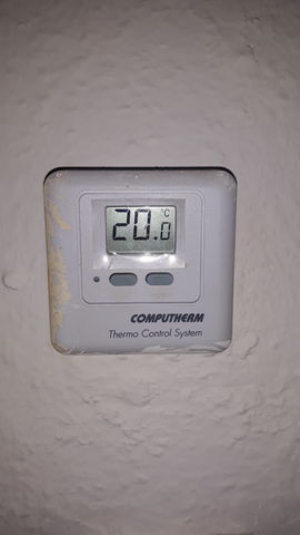

És megint. A termosztáton 22c, beállítva 21, a kazán fűt, a keringető meg áll. Visszatérő csövek hidegek, bemenők melegek. MIFITYISZ lehet ez...

Ez a csőtermosztát így elég para

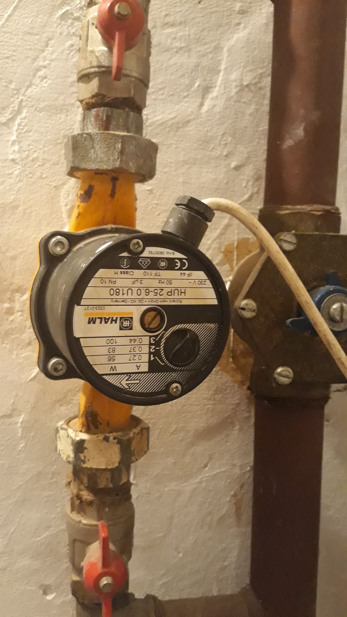

Ha lehet mindent,nem egészen volt tiszta mit hova kötöttek.Ha gázkazánod van annak van saját keringetőszivattyúja,padlófűtés stb megtudja bonyolítani a dolgokat.

1-2 képet tehetnél fel,talán segít...

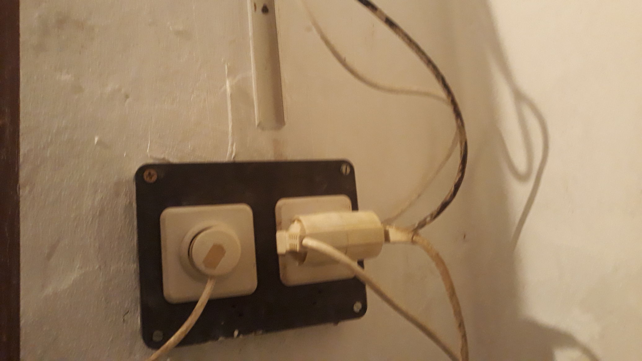

Igen,létezik,hogy a konnektort a termosztát szabályozza.Sok helyen úgy van megoldva.

Gáz/fűtés szerelőkhöz lenne kérdésem. A tavasszal vásárolt házban gázkazános radiátoros fűtésrendszer van. A termosztát Computherm nevű szabályzó, amiből két kábel tűnik el a falba. A kazán egy Termotéka 25 ES szerkezet, a vizet pedig egy HALM keringető szivattyú forgatja. A kazán mellett két konnektor van, ahol az egyikben a kazán, másikban a keringető volt. Tegnap kapcsoltam be először a fűtést, és a következőt tapasztaltam.
Délelőtt rendben ment minden, majd mire hazaértünk a 21c beállított termosztát ellenére 24c volt a lakásban úgy, hogy a visszatérő csövek mindenütt hidegek voltak. A keringető nem ment (A cső termosztát ki van kötve, és direktben volt a konnektorban. Így volt már vásárláskor.). Átdugtam a másik konnektorba egy elosztóval, akkor megy rendesen, de nem áll le. Létezik olyan, hogy a konnektort a termosztát szabályozta? Ugyanis bemértem multiméterrel, és kb 150 volt van benne úgy, hogy igazából ugyanaz a bejövő ág mint a másik konnektor, és vagoval van leosztva. Azért a múltidő, mert nyáron volt egy teljes elektromos felújítás, és minden újra lett kábelezve.
Vagy ha nem ez szabályozza, akkor hová tűnhetett a feszültség abból a konnektorból, ami tegnap még hajtotta a keringetőt?
Bocsánat, ha kicsit zagyva, laikus vagyok. Bármilyen pontosításra szoruló dologra megpróbálok válaszolni.
Köszönöm! -
