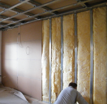

Milyen hangot milyen irányokból akarsz szigetelni?
Hangszigetelésre melyik anyag felelne meg a legjobban szerintetek? A kőzetgyapotot néztem eddig. Abból mondjuk egy 20 centis réteg mennyire szigetelné a hangot?

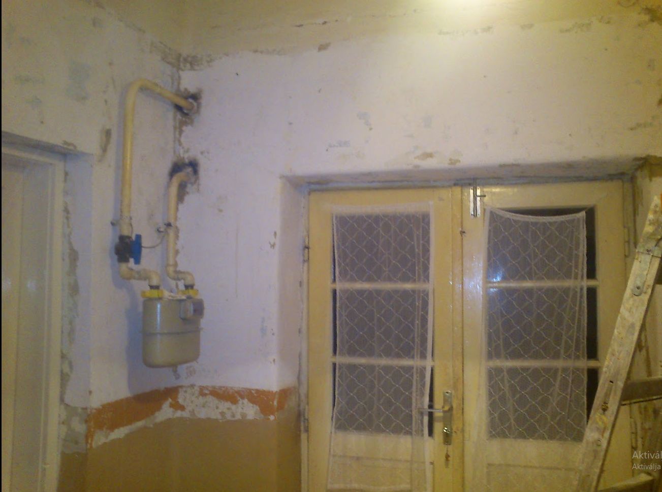

kizárt, hogy ne legyen áthidaló felette, mivel a fa tok nulla tartóerővel bír.
A műanyag ajtókeretben van egy acélprofil belül, mint egy zártszelvény,ne aggódj
Csináltass egy 100x200-as ajtót, a maradékot meg pár ytong téglával rakd be, és kész. olcsóbb mint kartonozni
de az is jó, ha bennhagyod a régi tokot, eléteszed a műanyagot, kb 70mm a tokszélessége annak, kijjebb lóg, takar majd -

ha régi ház lehet nincs áthidaló, max maga a keret, jobb esetben még afölé egy deszka
nálam is úgy van, 45-ös tégla fal köszöni jól van több mint 100 évenem tudom h csinálták meg, de jól:d
nálam meghagyták a gyári tokot és abba ment új műanyag nyílászáró
sztem a legegyszerűbb, ha benn hagyva a régi tokot két oldalról vagy ahova szeretnéd az új ajtót akár egy oldalról ytonggal kifalazod - attól is függ fal síkjából mennyire jön ki, ha kjön éppen le lehet vágni azt a részt -, aztán mehet az új -

Ha statikust hívnék,lehet,hogy még a házat is lebontatná..
De annyira azért nem durva a helyzet.De biztosabbnak érezném,ha bent marad a keret. Valahogy befalazni,aztán elfér az ott.
Belülre elé tenném a régi keretnek az újat,két oldalt meg felfalazni ami marad kb 20-20cm.
Tudom,hogy nem szakszerű,de valahogy csak meg lehet oldani. -

Ebben az esetben statikusként azt javasolnám, hogy a födémet és a falat szakemberrel (statikus) nézesd át, illetve szakszerűen építtess be megfelelő áthidalót 210 cm-es magasságra. Oldalról meg kifalazhatod 5-ös 10-es 20-as stb. Ytonggal falvastagságtól függően, az a legegyszerűbb.

Biztosan van áthidaló,de a fal repedéséből,és a tok vetemedéséből arra következtetek,hogy az az áthidaló már nem sokat ér.. Ezért nem merem kivenni a tokot,mert az szerintem többet tart már.

Adott egy jó öreg,2 szárnyas, 140x200-as bejárati ajtó. Menthetetlenül rossz állapotban,vetemedett tökkal..
Nincs más megoldás,mint cserélni. Eldöntöttem,műanyag lesz helyette. A kérdés az,hogy Ti hogy oladnátok meg?
A problémák:
200cm-em van a járólaptól a tok tetejéig,a kapható ajtók 208-210cm-esek,és akkor még ott a tok..,A régi tokot nem merem kibontani,mert ha nem is szakad le a fal fölötte,,későbbiekben a műanyag ajtó tokja kapná a nyomást,ami szerintem nem igazán szeretné..,
Nem kell nekem 140cm-es ajtó. Elég a sima 1m-es. A többit mivel,és hogyan érdemes felfalazni?
Honnan,és milyen ajtót érdemes venni?
Egyelőre ennyi. Tudom,a legjobb,és legegyszerűbb megoldás,hogy hívjak szakembert. Mint ahogy azt tőlem megszokhattátok,ilyen opció számomra nincs.
Köszi előre is.
íme egy régi kép,még felújításkor.
