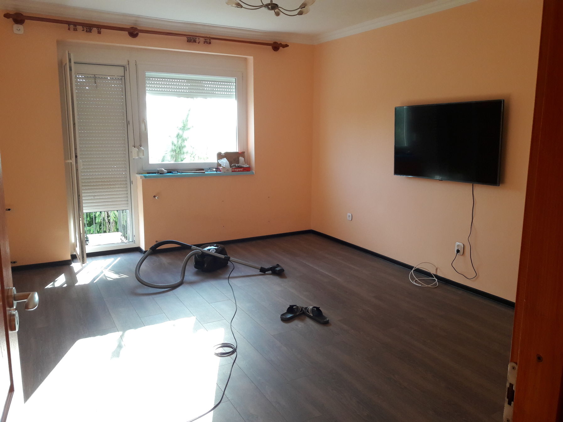

UTP ki lett húzva arra a részre egy kettes aljzat, egyik a PC-nek, a másik ne legyen vak, megy a TV-be. De, van wifi, de van, hogy bekapcsolás után manuálisan újra kell csatlakozni. (WebOS 2.0)
USB: külső vinyónak, memóriakártya-olvasónak kettő, és van egy 50 centis bedugva, de az csak a konzol tetejére dobva.Nehogy azt hidd, hogy a 3 db HDMI-ből akár csak egy is volt használva az első évben!
Karácsonykor dugtam össze a DVD-lejátszóval, valamikor idén télen lesz a PC-vel. Dekóderkártya van a TV-ben, 3 hete...

Én a Scart-ot leszámítva befűztem mindent: 3 db USB, 3 db HDMI, UTP, Koax, RCA és persze a táp.

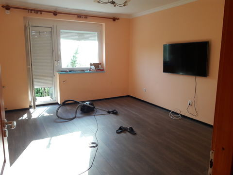

macilaci78 #66845 üzenetére
Nekem is bevan
nagyits rá és a koax kábelnél figyeld alul.. A TV mögött bújik ki. Viszont L alakú a kapott tápkábel, ami nem fér el a 23-mas csőben. A gyári kábelt meg nem bántom, majd rendelek a héten egy másik 2,5m C7 tápkábelt és azzal frankó lesz.
Szóval a takarófólia még jobb lett volna?
Én meg lebsztam az öreget, hogy az nem párazáró -

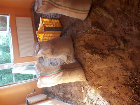

Beton + burkokat + járulékos. Tehát az is hogy a fűtést átalakitottam (~20k) mivel annak a vonzata volt.
Zsákos passz de biztos sok.Misi1980: igen ezzel a radiátorcsonkhoz kimérem dologgal vagyok bajban. Ezek a nem fixpontos mérések plusz a falba fúrás ad annyi pontatlanságok hogy nem lesz jó a végén. De akkor megpróbálom eszerint ahogy irtad.

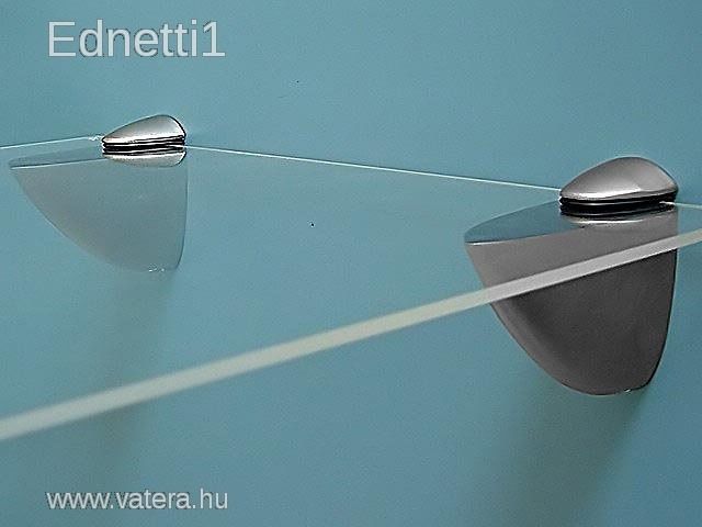

A rövid oldalra nem tennék tartót, csak az üvegpolc hosszú oldalára, mondjuk a saroktól 15cm, re, és középre.
A B30-hoz kék dübel kellene (az Y-tonghoz is megfelel, bár oda gyengébb is elegendő lenne). Mondjuk 8*80 vagy 8*100 méretű. S lehetőleg kapcsold ki a fúrógépen az ütést amikor fúrod... (tudom, szentségelős így, ám ha összetöröd a belső vékony kis lapokat a téglában, akkor mihez rögzítesz?) -

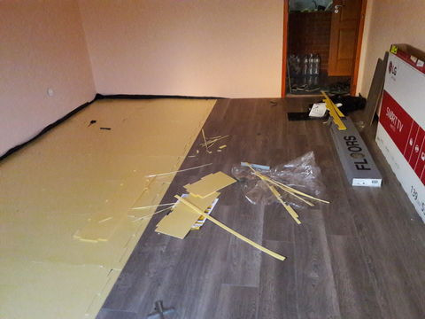

gordonfreemN
föccer #64995 üzenetére
Hát igazad volt
210-230 között végeztem és ebben munkadij csak annyi, hogy lehuzta a betont a kőműves, lehordták a felesleges salakot, egy nap segédpénz betonhordásra de esett az eső ezért csövet csiszolt, ezek összesen 26ezer. Minden mást magamnak csináltam tehát ~200k az anyag. Hát nem gondoltam volna.
Köszönet mégegyszer hogy segitettél az adalékanyagban meg minden másban.
Köszönet a többieknek is, hogy mindig próbáltok segiteni.
Macilaci78: ez a puzzle szigetelő bejött nagyonkönnyű vele dolgozni. Párafékező fóliát is tettem a kaindl padló alá ahogy javasotad (a parketta gyártó javaslatot is köszi, rém egyszerü volt lerakni).
A fickó egyébként akitől a parkettát vettem, nem is javasolta a fóliát. Kértem hogy hozzon és hozott takarófóliátA radiátorokat jövőhéten teszem fel de a kiállások az előzőkhöz vannak. 600as csatlakozási távolság de az ujnál is ez lesz. Viszont szomorúan tapasztalom hogy gyártónként eltérhet a radiátor rögzitőlemeze. Igy uj radiátornál a meglévő furatok sem lesznek jók. Van valmi ötlet erre? Ha más nem lesz felbakolom a radiátort még jelölök.

átgondoltam az igényeket (ma valamit venni kellett mindenképpen, a munkát el kell kezdeni).
három feladat van prioritásban a következőképpen:
1) a rést ki kell tömíteni valamivel, lehetőleg oly módon, hogy utána ott a parketta ne mozogjon meg, ne kezdjen el úszni a könnyebb ellenállás (rés) felé.
2) a fa lapot inkább jobb lenne ragasztani a csavarozás helyett, esztétikusabb és egyszerűbb, nem karcol a csavarfej, nem kell süllyeszteni. - itt annyi feltétel van, hogy kb. 1 mm-t át kell hidaljon a ragasztó, mert nem kaptam 5, csak 4mm-es rétegelt lemezt (ez a legkevesebb, bőven nincs szintben a két oldala a négyzetnek)
3) utolsó helyen van maga a fugázás, ezt akár utólag is meg lehet tenni.így ezek alapján úgy döntöttem, ha ez megfelelően tömít (és támaszt) és ragaszt, akkor jó lesz, megvettem. a biztonság kedvéért azért rákérdeznék itt is: a réskitöltésre (a hulladékfát felhasználva) és majd a leragasztásra (csavarozás nélkül, de 1mm-es vastagságban) megfelelő-e ez, használható-e vagy még mindenképp menjek az obi-ba valami más anyagért?
a fugázás része most mindegy, azt megtehetem később is.
gordonfreemN
macilaci78 #66815 üzenetére
Megcsiszoltam egy hulladék lapot az másabb, finomabb por lett mint ami a ragasztó. Tapintásra sem lett másabb mint a csiszolatlan. 800as papir csak nem hinném hogy kárt tesz benne pár húzástól. Gondolom nem 0.05mm a lakkréteg.
Mindegy is, igy már nem néz ki borzasztóan, az ötletet pedig köszönöm. -

macilaci78
gordonfreemN #66804 üzenetére
A laminált kopórétege is, amibe a domború minta van nyomva, az is fehér csiszolatport ad.

nagy eséllyel a purhab-szerű vízszigetelő - nem purhab, csak az elve - megoldás lenne a legjobb, jönnek, pár óra és kész, nyilván nem igyen van ( : medencékhez és pincékhez is használják, köré meg belülre karton, esetleg ytong és arra karton
betonozáshoz is találtam valami mini mixert ( : nem mixer, estrich beton, kisebb tartályos autó, külön kiemelik hogy kis helyeken is elfér, annyira nem is vészes a nm ára, 2e-től indul - az nyilván csak 2-5cm vastagságú -
szóval már körvonalazódik, de jó lenne ha valaki látná aki csinál ilyeneket, ha nem is a teljes folyamatot de részfolyamatokat csinálhatná ha itt is ajánlott - pesti faluban ilyen ismeretségem nincs - -
Chaser
legenda
következő kérdés, van itt valaki aki felújítással foglalkozik? komplett szuterén helyiség, plafon száraz, falak néhol erősen salétromosak, padlón valami hepehupás szerelőbeton van, 3,3m belmagasság
nem vettem még meg, a tulaj azt mondta nyugodtan vihetek szakit aki felméri pontosabban mennyibe kerülne a felújítás - lakás v üzlethelyiség a terv - -

gordonfreemN
Laminált padlóról van szó. Ráadásul erezett. Matt.
800as papirral csak meghuztam finoman, most már sokkal jobb a helyzet. A csiszolón fehér por, szóval remélem csak a ragasztót csiszolgattam.
Eszembe se jutott volna amúgy a csiszolás
Vagy marad igy, vagy visszaszedem a 80%át, ráadásul tegnap lett lerakva...
Sajnos elbénáztam egy feladatot, reggel 5től talpon voltam. -

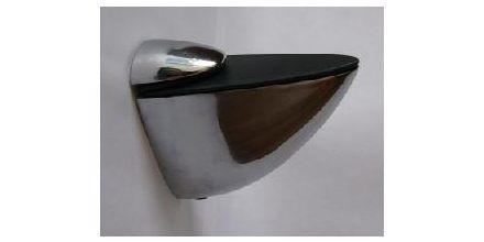

Rocko66
Adott egy régi bejárati ajtó,amely ki lett bondtva,majd be lett falazva,de belül nem teljesen.
A terv az volt,meg most is az,hogy a 90X10-es meghagyott helyre üvegpolcokat teszünk.
Az üveg megrendelve(0,5mm vastag edzett üveg lesz),a tartók megvéve.
Itt jönnek a kérdése,hogy a tartóhoz kapott 6-os tipli elég-e a polchoz?
Szeretnénk a polcra 1-2 boros üveget is rakni.A terv az,hogy ezzel a tartóval az üveg 2 szélén és 1-el középen rögzítjük.
A fal 2 szélén B30-as tégla van,középen pedig gipszkarton van,majd mögötte ytong.
A középső részre milyen tiplit javasoltok,mert ugye jó lenne beengedni a tiplit az Ytongig,ne a karton fogja.
Köszi előre is a segítséget!
