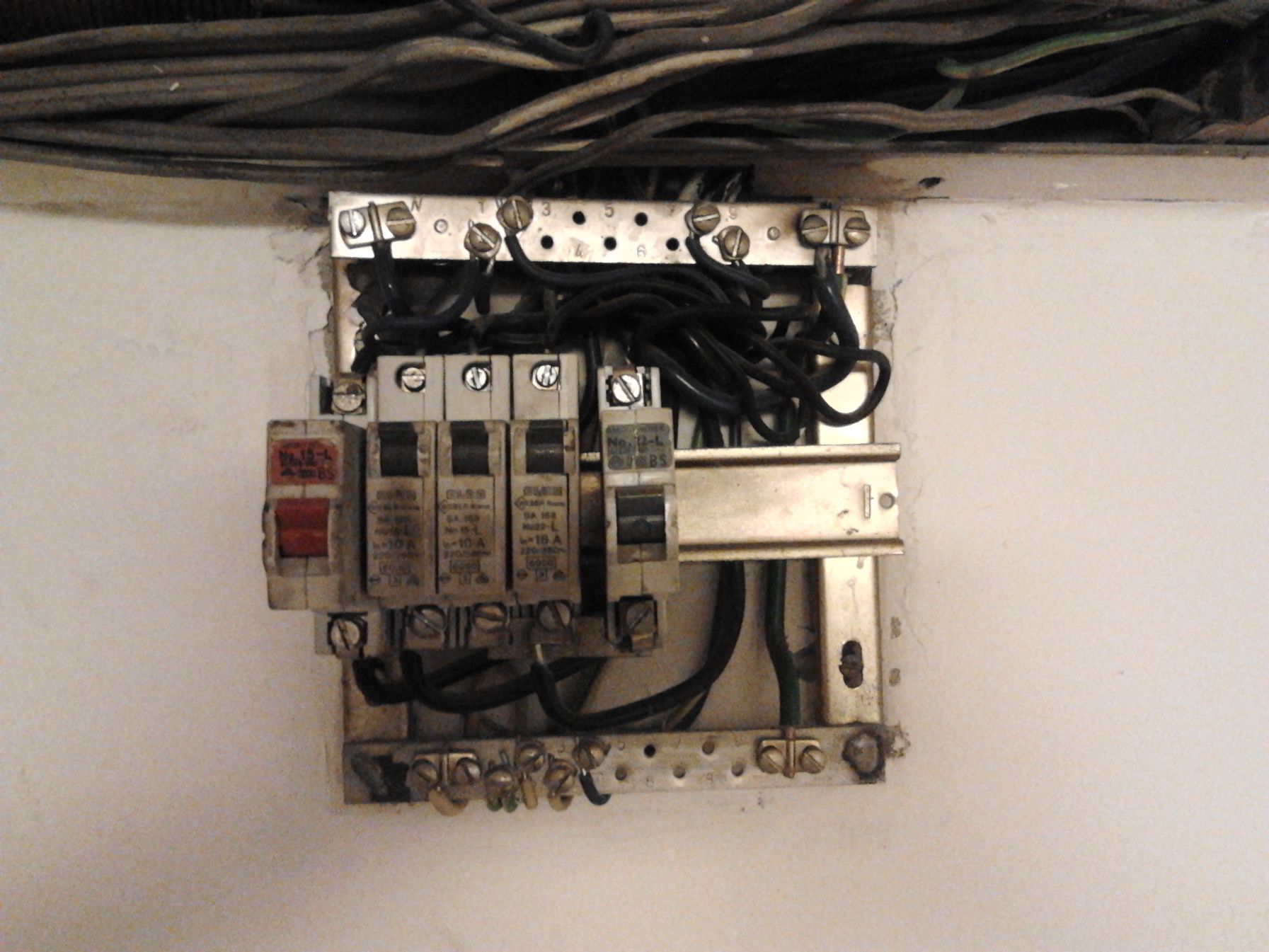

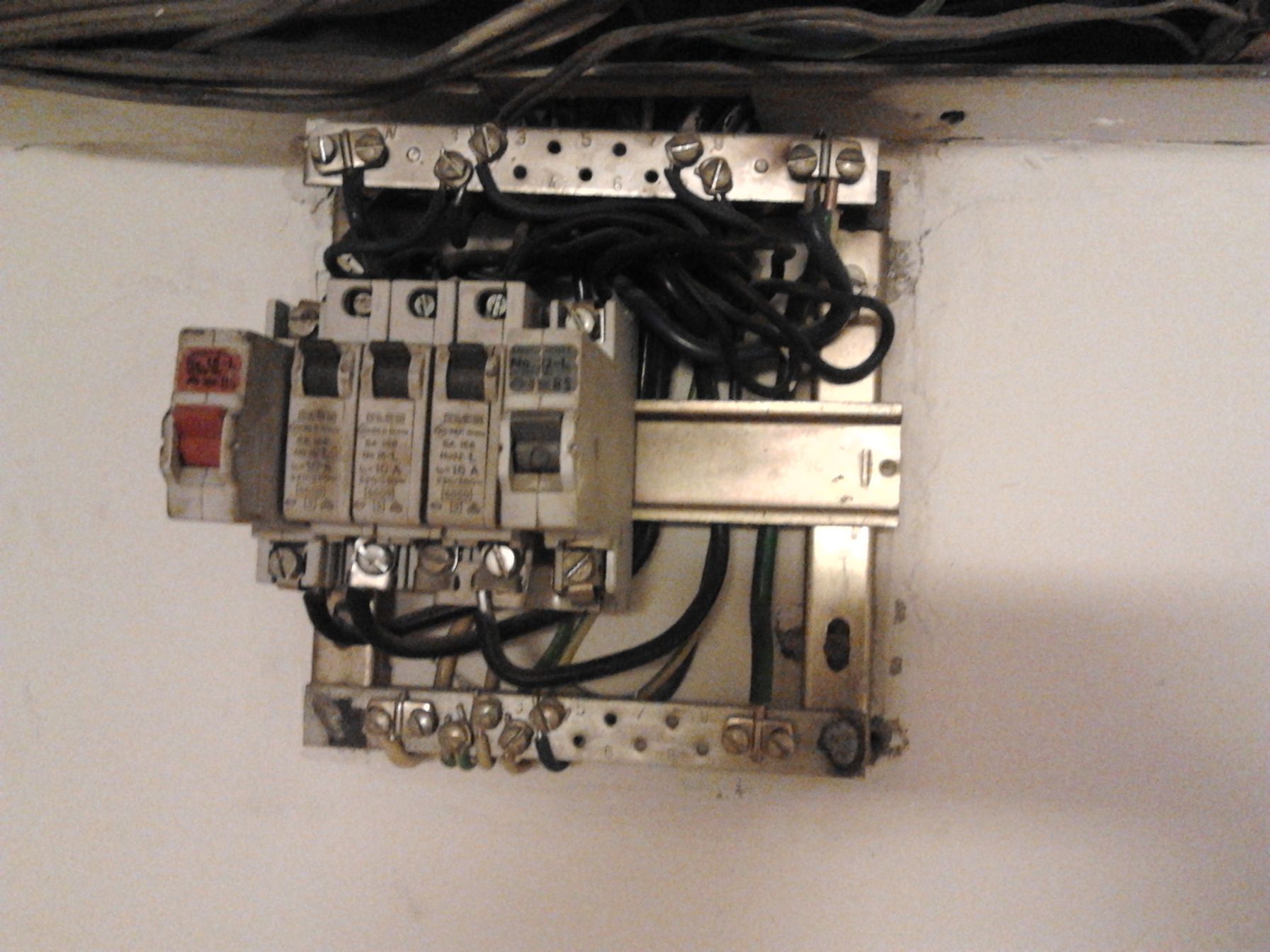

kasza blanka #69184 üzenetére
Illik valami védelmet adni. De minek oda dugalj? Ha bedugsz valamit, akkor nem zárható a cucc. Miért nem mellé rakod?
Szerk.:
Vagy rakj be egy plusz üres biztit, és ha kell kötsz bele 30cm kábelt, és felraksz egy dugaljat... -

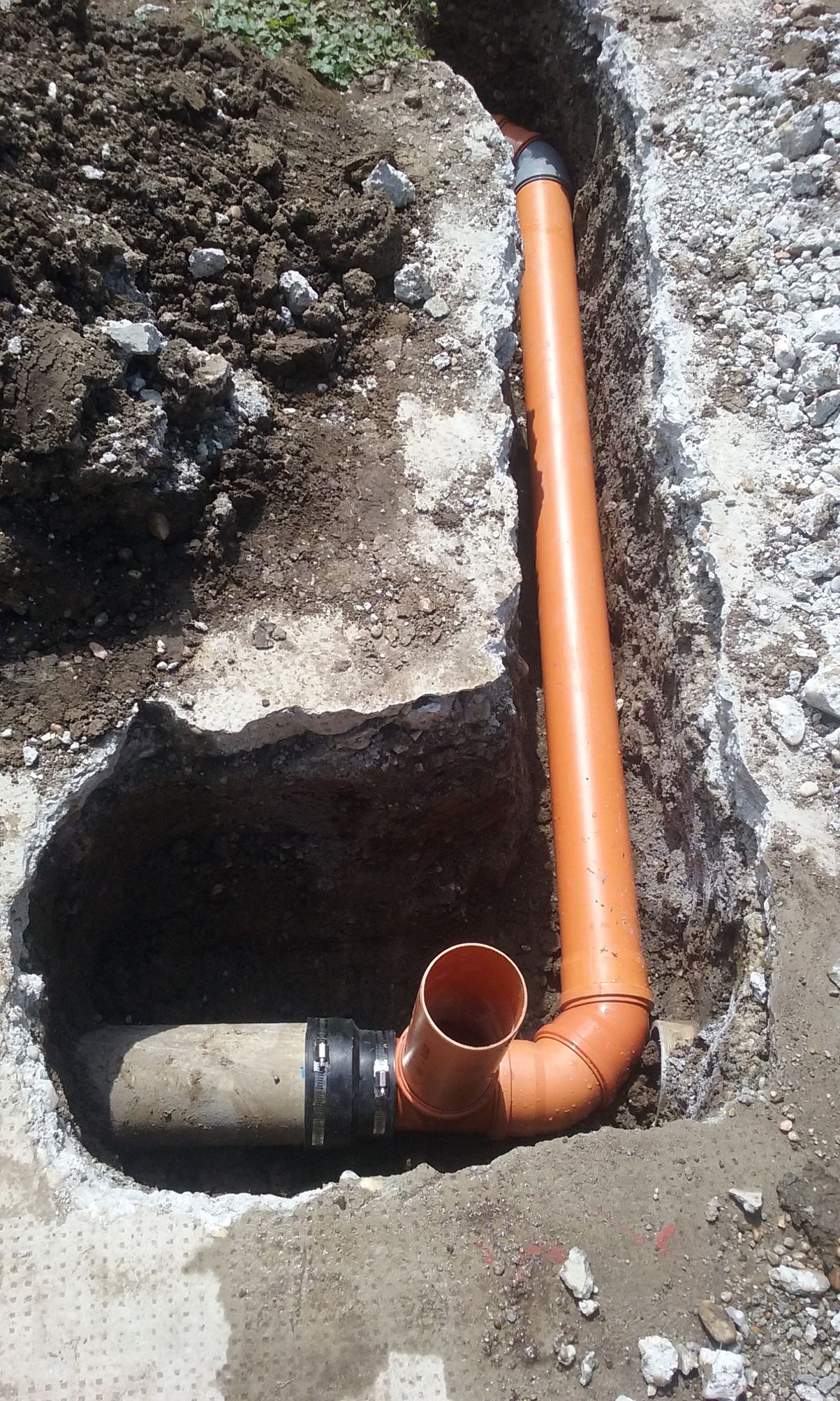

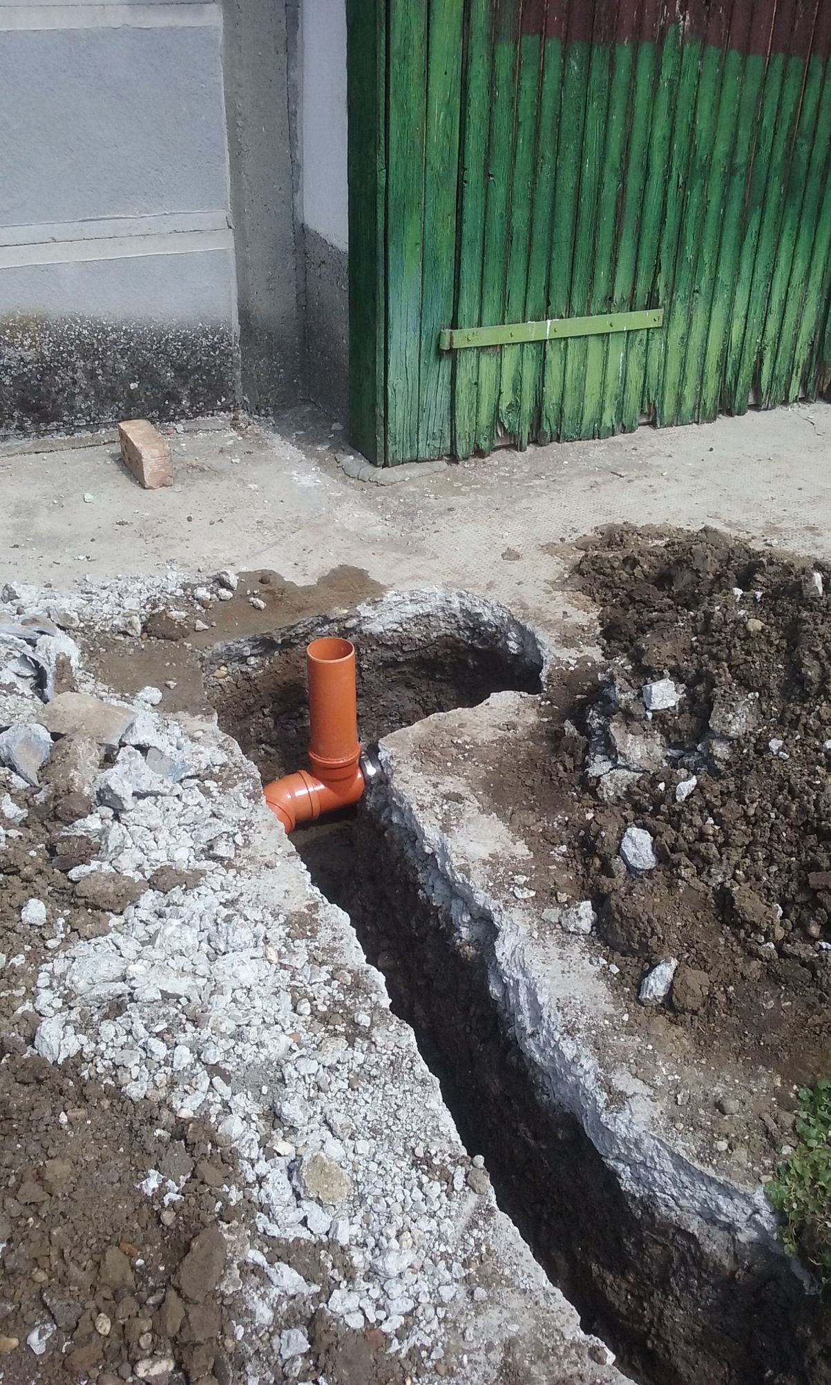

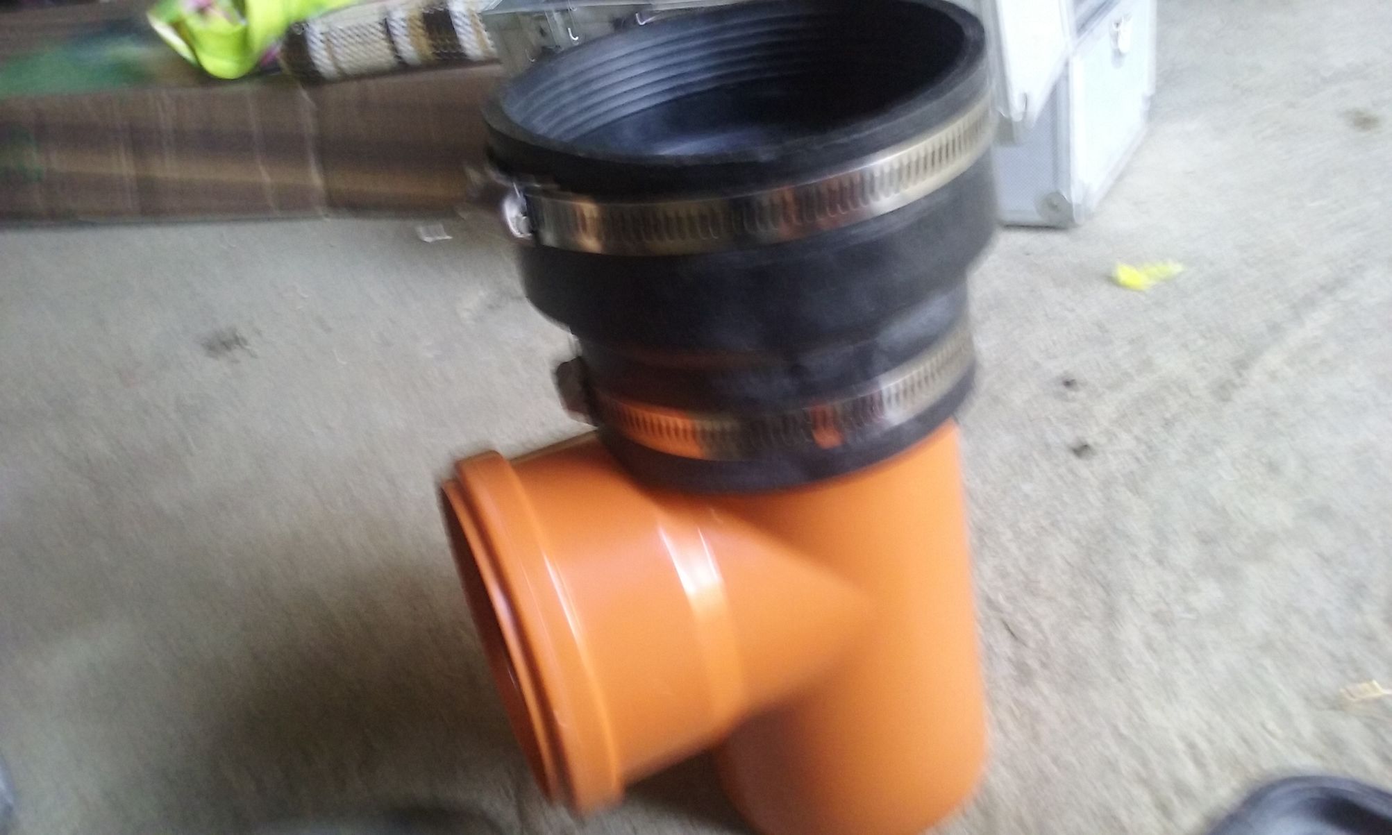

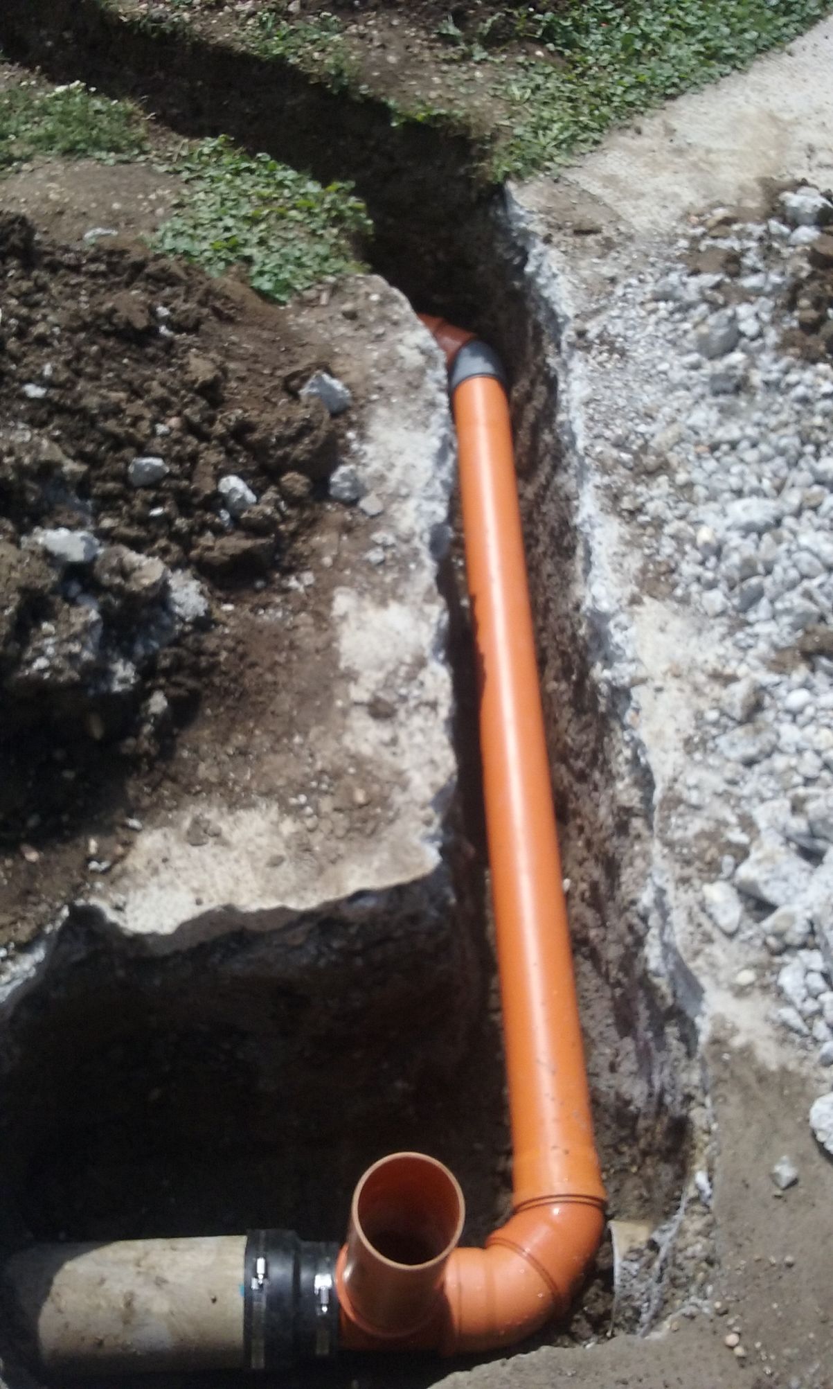

Szia!Nemrég kötöttem rá régi eternit csőre.140/110-es gumikarmantyút használtam,az eternit cső külsejére megy rá,a KG csőnek szintén.A KG csöveket a folyásiránnyal szemben kell lerakni különben elakadhat benn a cucc.Én sajnos csak majdnem a régi pöcénél találtam meg az eternit csövet így ott kötöttem rá,kapásból e T tisztítós idommal,aminek az egyik feléről levágtam a gumikarmantyús rész t(jólett a tacsinak játszani),és arra húztam rá a gumi toldót,a gyári irásokat lecsiszoltam finoman papírral hogy rendesen fogjon rajta a gumi.
Ha kell dobok fel valahogy képet is. -
A fi relé téged véd, nem a dugaljat. Ha nem teszel elé, akkor az óra alatti határol.
kasza blanka
egy gyors kérdés: elosztóba, sínre szerelhető dugalj elé illik kismegszakítót tenni, vagy simán fi relé után van kötve?
ha akarok betenni egyet, akkor az úgy jó, hogy mellé egy kismegszakító, és annak az elmenőjére kötöm a dugaljt? vagy csak simán a fázissínre, és csak a fi relé védi?köszi

kasza blanka #69170 üzenetére
Pl.:
HLAK
A villás sínt favorizálom inkább. Könnyebb vele dolgozni. -
sketchifun
Jó terv.
Schneider elosztó nagyon rideg műanyag, inkább a Viko. Az teljesen jó.
A villás sín is ajánlott. Figyelj, hogy villás legyen, ne tüskés.
kasza blanka
#33253120 #69164 üzenetére
Köszi
Végül Legrand RX mellett döntöttem, mert abból van A típusú ÁVK, Schneider R9-ből csak AC-s.
kialakult a végleges terv :
- a sütő/főzőlap párosnak egy 3pólusú B16-os Legrandot teszek.
- van ugye 2 konnektorfűzér, egyiken 2.5 szoba, másikon 1.5 szoba, amik előszobai faláttöréseknél indulnak. a falkábeleket nem tudom cserélni, de a kötődobozokig tartó merev alu+kupolfix kombókatt cserélem 3x2.5 MBCU+ wago 221-413 + pasztára, és ezek mennek 2xB16-ra külön
- előszobai alternatív kapcsolós világítás merev aluját cserélem 1.5-es MCU-kra 16-os gégecsőben, külön B10-es megszakítóra
- 2 szoba+konyha világítása szintén 1.5-es MCU 16-os gégecsőben B10-zel
- konyhai konnektorok dedikált C16-ost kapnak (forraló, hűtő, mikró), és húzok nekik külön 3x2.5-es MBCU-t vagy 2.5-es MCU-kat (van egy jelenleg üres 16-os vagy 20-as gégecső nekik a falban)
- fürdő külön B16-ra megy de a jelenlegi falkábelekkel+síncsengő 8v, így ez eddig összesen 14 modul.
Illene betenni a táblába 3p vagy 4p főkapcsolót/leválasztó kapcsolót az ÁVK elé, vagy tulajdonképpen a fi relé teszt gombja megoldja ezt a funkciót is?
"Akkor bizony kelleni fog az áthidalás kiváltására valami combosabb DIN35mm sínre pattintható sorkapocs..."
ezt ki tudnád fejteni bővebben? esetleg linkkel, képpel?
azt tudom, hogy elvileg a bejövő nullát - mivel csak alu 10mm2 - nem lehet PEN vezetőnek tekinteni, pedig jelenleg így van: FKA tábla nulla gyűjtőjére bejön a 10mm2-es alu nulla, onnan egy combos (sztem 16mm2) Z/S rézzel át van kötve a PE gyűjtőre, és onnan vannak elvíve a Z/S vezetékek.Schneider Easy9 vagy VIKO elosztót néztem. melyik lenne jobb? (ahol venném a dolgokat, nem látok legrand lakáselosztót - ha már a modulok azok)
UI: az úgy jó, hogy veszek a modulokhoz egy 3pólusú legrand villás sínt (vagy fésüs lenne jobb), és akkor csak a fi relébe kell bekötni a betáp vezetékeket, igaz?

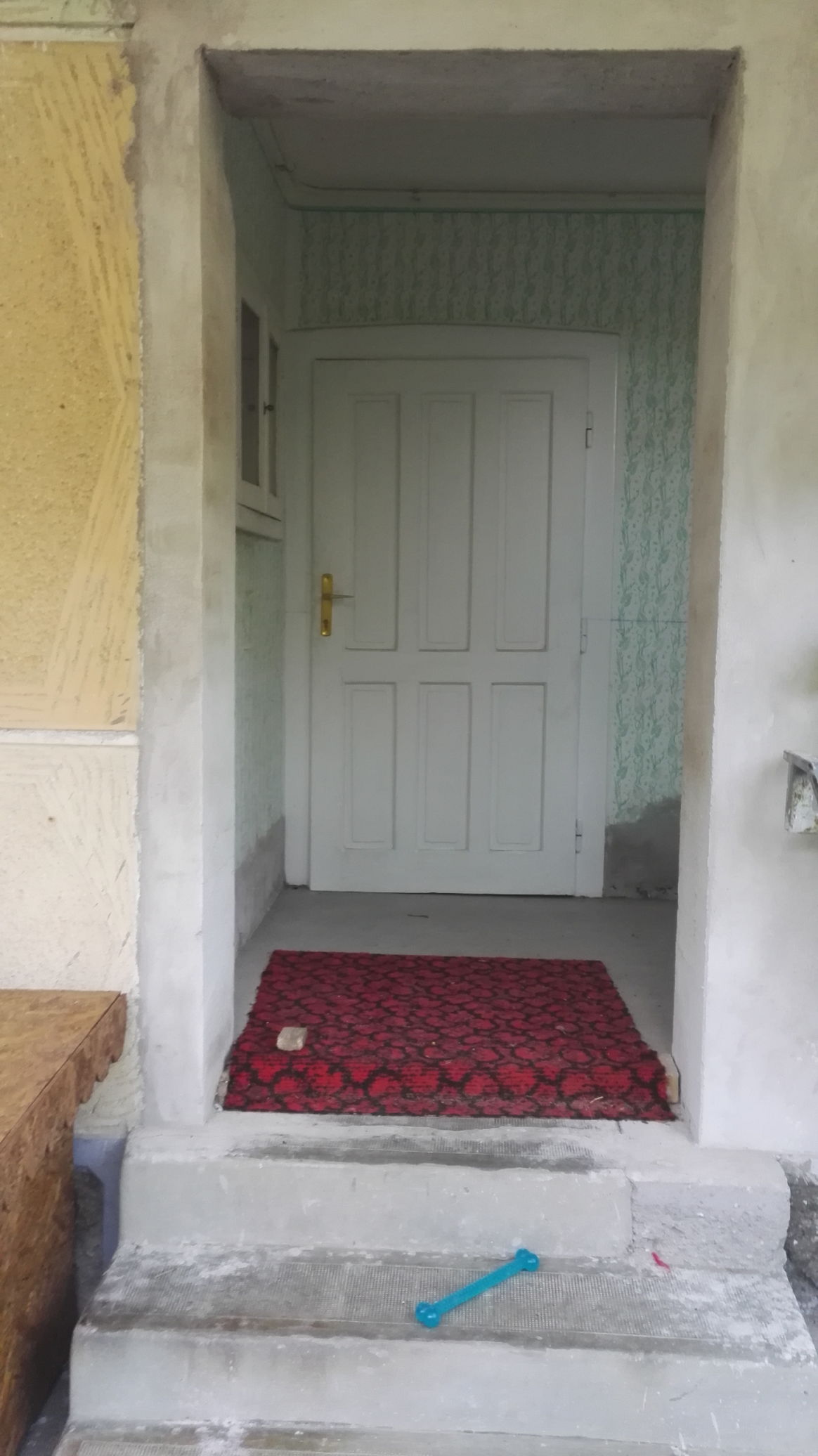

Nem írtad, hogy milyen bejárati ajtót szeretnél. Fa, MDF, műanyag, fém?
Egy mai modern bejárati ajtónál komoly hőszigetelés és hangszigetelés van, amihez egy komoly küszöb és ajtókeret is jár. Az ajtólap pedig ezekhez a falcokhoz illeszkedik, vagyis nem csak az oldalán, hanem az alján sem sík. Fa bejárati ajtónál a keret és a küszöb épp ezért jellemzően egyben kerül beépítésre.
Összességében a mai bejárati ajtó nem alkalmasak arra, hogy csak úgy méretre vágd őket.Vagy az ajtónyílást igazítod méretre, vagy az ajtót. A lényeg, hogy beférjen és az ajtólap alatt elférjen a beton és a burkolat is. 4 cm beton azért nem kevés, erre hívd fel a figyelmet az ajánlatkérésnél, hogy ennyivel magasabb küszöböt csináljanak, vagy tegyél az ajtó alá valamit, amivel 4 centit tudsz emelni.
Praktikusan valami teherbírót, de szigetelőt. Én keresztben a negyedelő pontoknál 40×40 mm fa hasábot betennék alátámasztásnak, közte meg hőszigetelő PUR-habbal kinyomnám, mint az oldalát, sniccerrel levágnám a felesleget, glett, festék. -
dh66e
DinkaDanka #69127 üzenetére
Három lehetőséged van,levésed felül azt a pár centit ha van rá mód vagy gyártatsz méretre ami ugye költségesebb,vagy levágjátok az ajtó alját meg a tokot ebben az esetben viszont a kilincs lesz lejjebb azzal a pár centivel.
szaszyka
Szia. Akiktől én készülök ajtót venni, náluk úgy van, hogy ha eltérsz a szabványérettől(100X210), akkor ha jól rélik10% eltérés felett/alatt 10-15% felárat száolnak fel az egyedi méret miatt, egyébként legyártják azt, amekkorát te szeretnél. Nekem a kereskedő legalábbis ezt mondta, illetve néhány forgalmazó árlistáján is láttam, hogy van ilyen lehetőség.
DinkaDanka
Bejárati ajtó kapcsán lenne segítségre szükségem ! 2 ajtóról lenne szó, egy nyitott verandát szeretnénk így lezárni a két végén.
Az ajtónyílások mind 2 esetben: 211,5 cm x 101cm. Gondolom ez a szabvány 210x100cm ajtónak lett így megcsinálva(Már így vettük a házat).
A probléma az, hogy a benti folyosót lebetonoztuk, ez által bent 4cm-el magasabban van az aljzat. Viszont szeretnénk, ha az ajtó befele nyílna, és nem a lépcsőre.
Kérdésem, hogy ez a ~4cm különbség az ajtó nyitásánál gondot jelent-e? Vagy a küszöb miatt ez nem gond ?
Ha nem megoldható, ekkora falnyílásra lehet-e venni 206cm x 96cm ajtót, amit akkor feljebb tudnak "emelni" a beton szintjére?Ehhez teljesen nem értek, kérném a segítségeteket!
