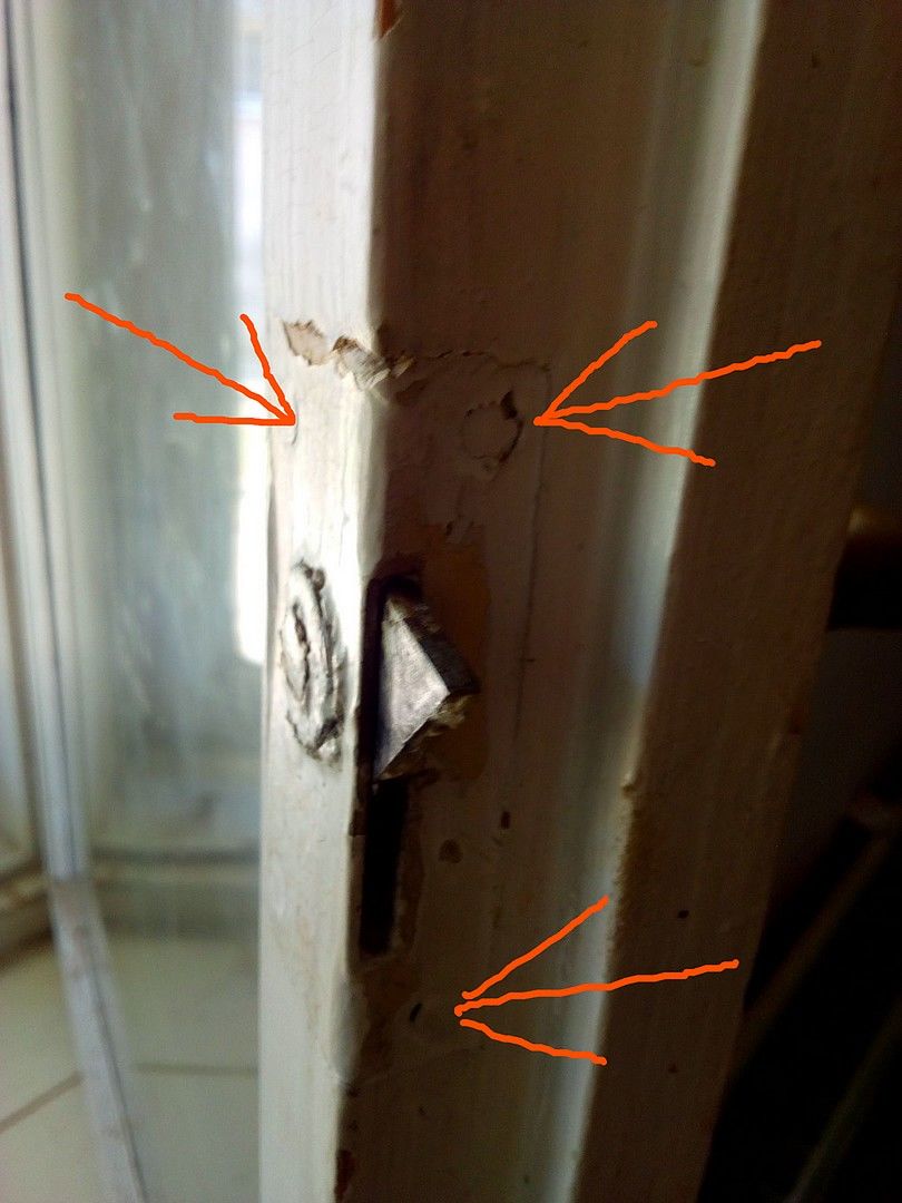

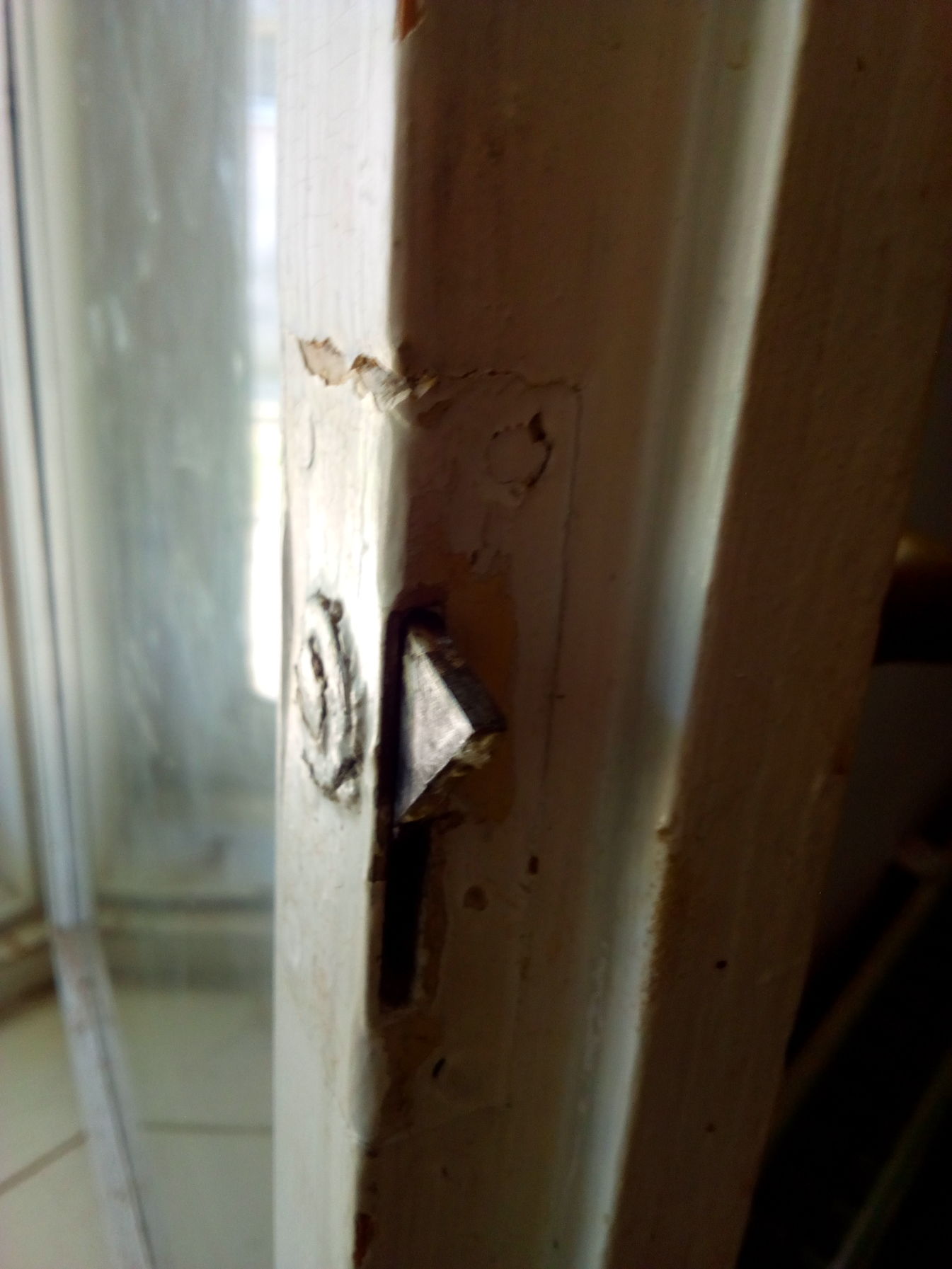

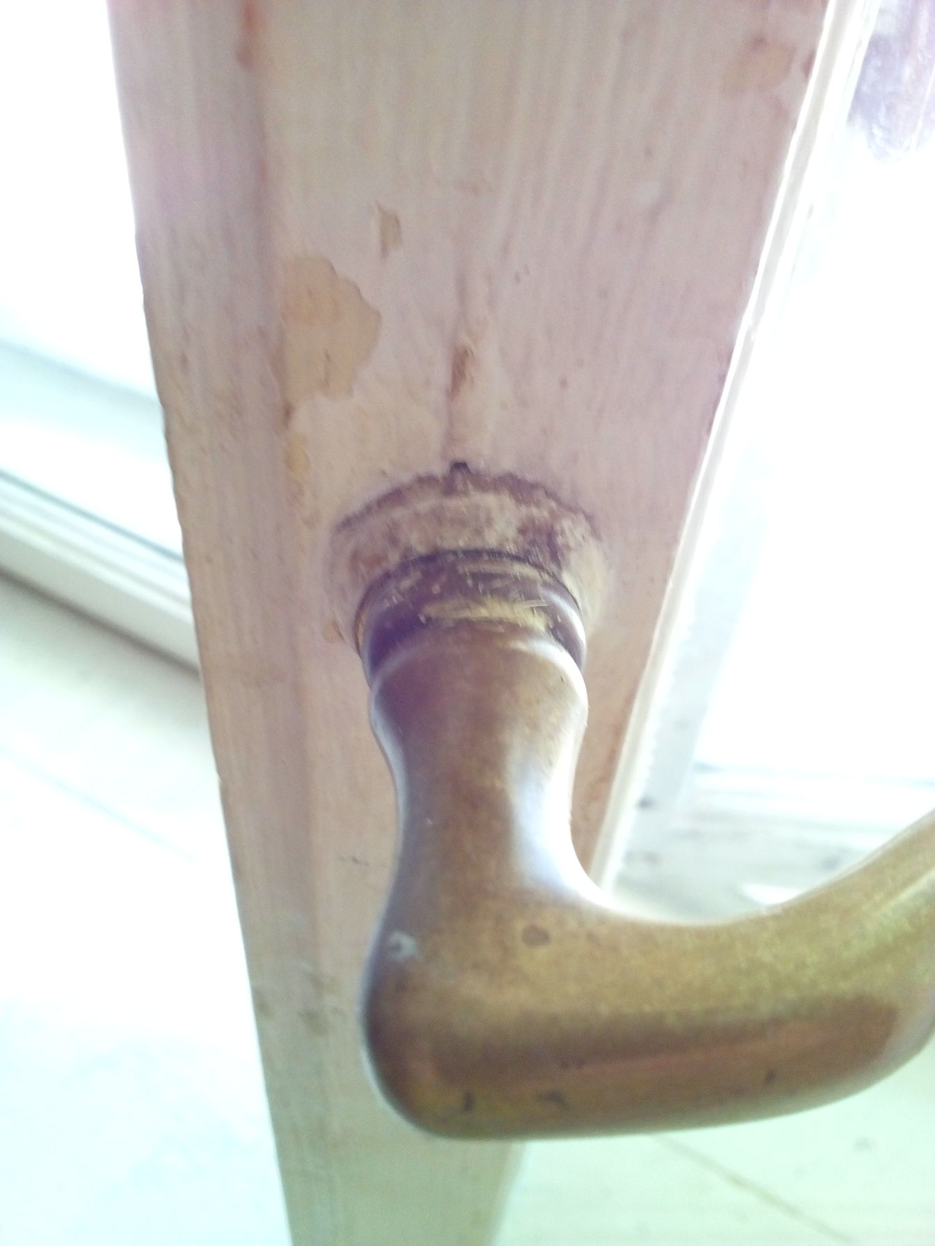

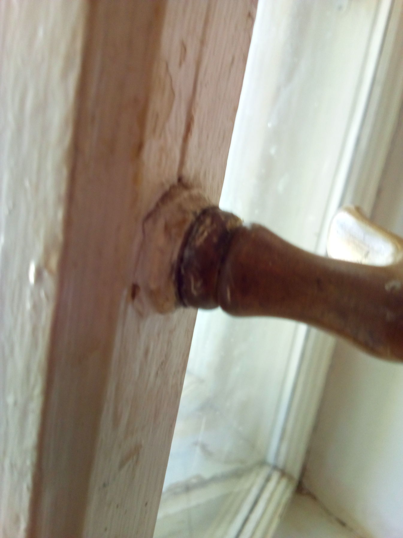

Heimdallr75 #65888 üzenetére
A kilincs tövében (ha jól emlékszem a belső oldalán) találsz egy szög szerű valamit. Azt kell kihúzni.
Tehát egész a fához közel, ott ahol már festékes a kilincsed.
Érdemes felcimkézni, hogy ugyanaz kerüljön majd vissza. -

Heimdallr75 #65896 üzenetére
A kilincs rögzítéséhez a szögeket kihúzva, a lemezt levéve férnél hozzá.
[kép] -

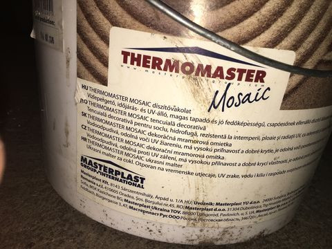

pellesmartin #65889 üzenetére
Mert esetleg valaki meszet öntött a díszítővakolatos vödörbe amikor az kifogyott?
pellesmartin
Üdv!Édesanyám szerint a mellékelt képen lévő cuccos mész,valóban az? Ami benne van az tényleg hasonlit a mészhez,de akkor miért ez van ráirva?
A garázst kellene kimeszelnem ezzel.
Tedihengerem van csak itthon,gondolom azzal nem jó. Korong ecsettel kellene?
Hány rétegben fedne rendesen?(most is fehér a fal csak már tiszta kosz)
szűrni mivel szürjem? Köszi -

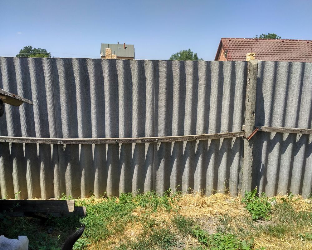

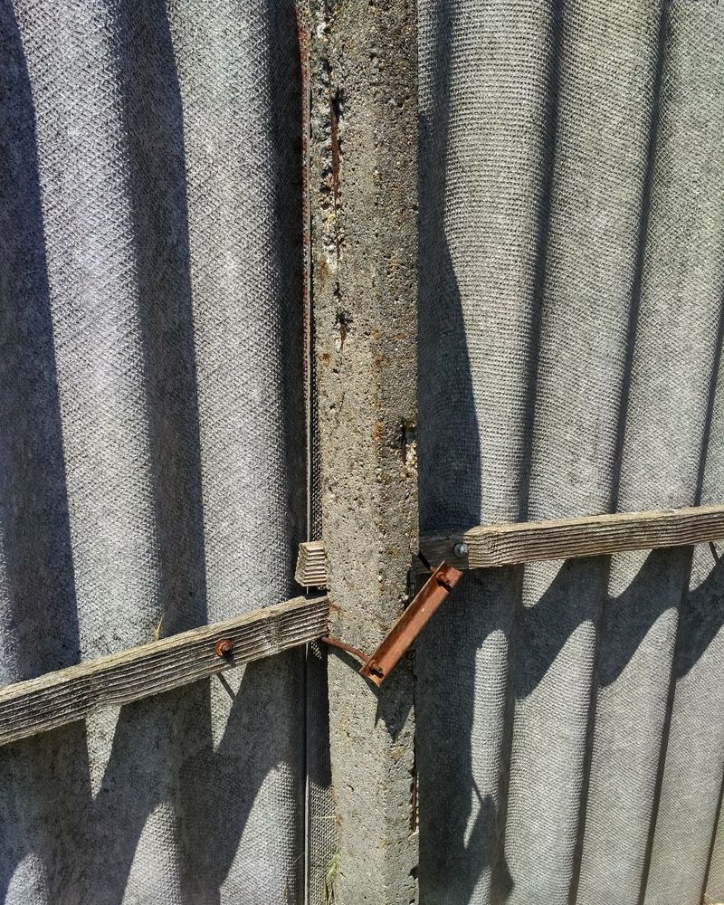

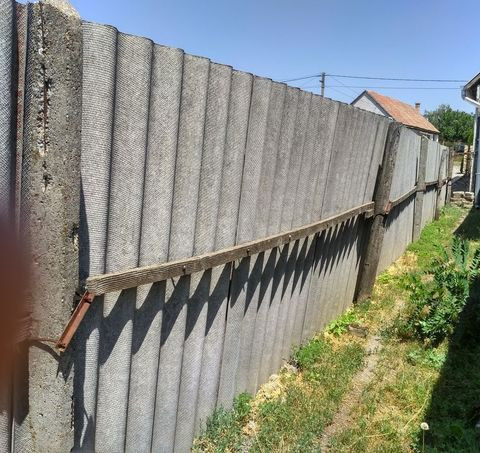

Orlin
macilaci78 #65885 üzenetére
Majd a jegyző véleményére leszek kíváncsi.A kerítés elég régen készült,de a hozzá térkövezés kb 3-4 éve történt a szomszéd részéről.Sajnos pont nem voltam itthon ,anyum hallotta,hogy a szomszéd mondta is a térkövezőnek rakja csak ki az íveket is a pala másik felén.Szóval direkt csinálta.
Igen én elakartam bontani,de már erősen agyalok hogy maradjon és nézegesse élete végéig a másik oldalon,ha már ekkora szemét volt...
Mi részünk meg szép lesz. -
macilaci78
Nálunk hasonló volt a helyzet, apám fél méterre a szomszéd düledező szarjától csinált beton alapot, sínvas oszlopnak, zártszelvény keretbe betonba való rácsvas, ez lefestve, majd rádrótozva gyékény, de csak térdmagasságtól felfelé. Feküdjön csak a gazba a rohadék, ha leskelődni akar...
Akár a tied a pala, akár nem, amíg ott van, addig kerítés, nem hulladék.
Ha pedig a palakerítés helye a te károdra lett kialakítva, akkor neked nem kell pereskedned, majd a hivatal kötelezi a korrigálásra. Feltéve, ha az elbirtoklás nem áll fenn, nem régebbi a kerítés, mint 15 év.

Orlin
A miénk jobb oldalon van.Még mamámék rakták fel sok éve.Meg is van dőlve mert fel lett töltve a szomszéd telek.Hát igen köteles lenne,de elég öntörvényű meg csak úgy lehetne leszedni ha kibontanánk a térkövét.Rokonok szerint beljebb is van a kerítés a telekhatárhoz képest.Mert anno direkt így rakták,hogy fel lehessen majd újítani.Első körben kikérem majd a megyei földhivataltól a térképet,hogy lássam mi a helyzet valójában.
Hát csak arra gondoltam,hogy veszélyes hulladék és ne az legyen hogy majd engem büntetnek meg amiért ott van.
A jegyzővel majd próbálok beszélni nézze meg mit tegyünk és legyen valami papír nyoma is.Nem vagyok pereskedős típus ezért nem akarok balhézni a szomszéddal... -
pjen
A kerítés Tied,vagy a szomszédé?Ha szemben állsz a kert el szinte mindíg a jobb oldalon van a Te kerítésed.Ha a tiéd a szomszéd köteles biztosítani,hogy kicseréld átalakitsd.Szrtintem ahhoz senkinek semmi köze,ha te még egy kerítést készítesz a meglévő mellé.Mért büntetnének meg.

Orlin
Ismét jönnék kerítés témában.
Ez van most és ennek a helyére menne az új csodás kerítés.Annyi a probléma mint régebben írtam a szomszéd hozzá térkövezett a másik oldalról.Így nem lehet csak úgy leszedni.Még a pala hajlatokat is kirakta kővel.A szomszédhoz meg nem lehet átmenni így csak a mi felünkről tudnánk dolgozni.
Hogyan szedjük le?Úgy hogy nem szedjük ki a szomszéd térkövét?Valamint ez pala kerítés és elvileg veszélyes hulladék.
Így gondoltam hogy ott hagyom és elé felhúzzuk az új kerítést,de így idővel lehet engem büntetnének meg...Köszi!
