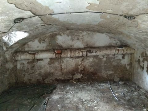

Chaser
legenda
Bal oldal a lepukkantabb resz csovel, az lenne kartonozva, jobb oldal meg ugy ahogy van
A so megtette hatasat, nem volt hasznalva a helyiseg mar kb 10 eve, nem is szelloztettek, 100 eves pesti epulethez kepest nem rossz
Korrekt aron van meg mas szuteren ingatlanokhoz kepest is, azert gondolkodtam el rajta erosen, es egy nagyon jo helyen -

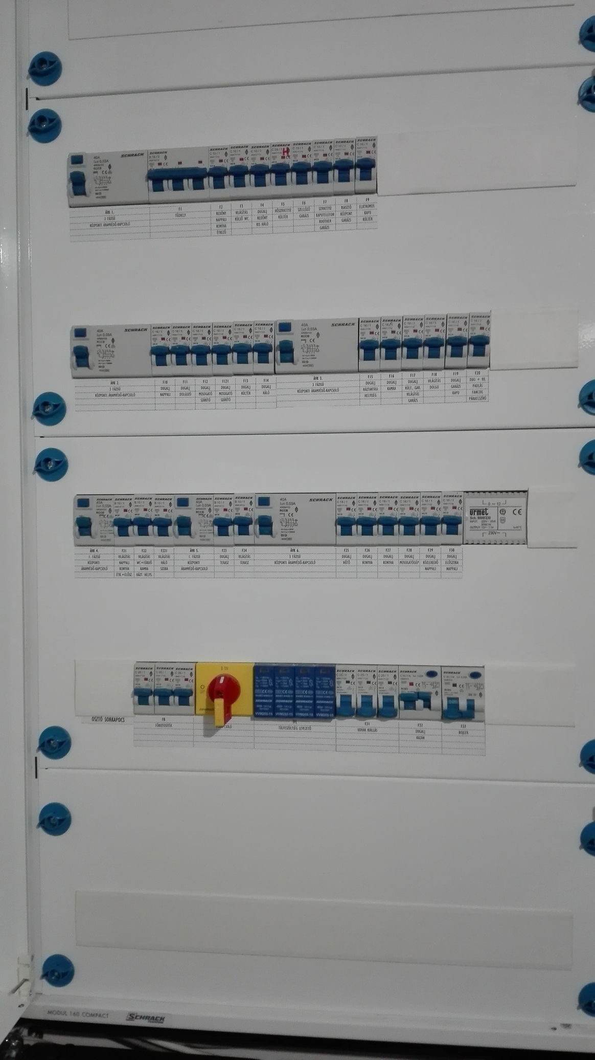

Elemental
Villanyszerelői kérdés.
Ez a szekrényünk.
Jött egy villanyszerelő, és azt kérdezte, hogy ok, hogy mindenhol van fi relé, de hol a fő fi relé, ami ott van közvetlenül a bejövő vezetékeknél. Valóban kell, ha minden kismegszakító védve van fi relével? Nem akarom túllihegni, és meg is bízok a telepítők szakértelmében, viszont csak életvédelemről van szó. Szerintetek ez így jó, ahogy van, vagy valóban kell még egy fi relé? -

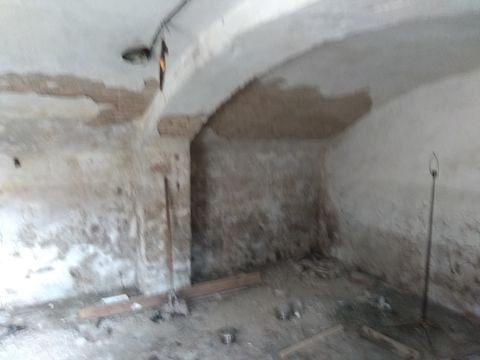

Chaser
legenda
föccer #65066 üzenetére
ez jó ötlet
diy szerelőbeton ((( :
betonba a szállítást már beleszámoltam, de ez csak egy guglizás volt, majd jövő héten rácsörgök 1-2 betonosra, de lényegében más út nem járható, legalább tiszta és gyors megoldás, kevesebb ember miatt meg ha drágább is de összességében nem sokkal
megtaláltam már itt a pumpa ktsg-et és kiszállási díjat, azért van ára10-es betonnal kb 6 m3, itt pumpával és kiszállással kb 170e - benne van a munkaóra is, meg telepítés meg kiskutyafüle -, de majd guglizgatok jövő héten meg telefonálok
(elburkolod GK-val) - ez mit jelent? - közben leesett..gipszkarton
jobb oldalát az épületnek alul vagy vakolnám, vagy maradna a gyári tégla vakolat eltávolítása után impregnálva - egy részén biztos - , felülre meg burkolókövet gondoltam az ívre - aztán lehet karton lesz a vége 7 milissel ha hajlik annyit, van benne két beugró boltív gerenda, azok meg kővel burkolva -
másik része lenne kartonozva - háló-fürdő -, de nem közvetlen a falra, falak mellett/felett 10-20cm legalább kihagyva a szellőzés miatt, a bal oldal legrészén van egy vastag cső , szennyvíz vagy víz még nem tudom, az is kihagyva, és ez az egész így a karton körül egybefüggő légrés lenne, kívülről egyik ablakot beáldozva kapna egy páraelszívó ventit, ami ki/be fúj, néha azt ráengedném sztem megoldaná a szellőzésétszerk: 9. ker boráros környéke
szerk2: pjen ez még csak előfelmérés, nagyságrendileg milyen árakkal kalkuláljak, több ember többet tud mondani, jó ötlet bárkitől beeshet, lásd diy szerelőbeton
föccer
Chaser #65065 üzenetére
A pumpálható nem azt jelenti, hogy kiszállítva, bepumpálva.
Ez sima, telepi ár, erre még rájön a szállítás, pumpa kiszállás, pumpaóra. Hidd el nekem.
És a kiszállítás az nem össz mennyiségre, hanem /m3-re vonatkozik és általában van minimum 5 vagy 6 m3 minimum számított szállítási díj, de találokoztam már olyan céggel, aki minimum 7 m3-t számolt fel (mostanában 7,5-8 m3-el mehetnek súlyban az autók, szóval gyakoralilag fix szállítási ára volt, de ez azért ritka)
Helyileg hol lenne a művelet? Lehet (mondom csak lehet.
) van a környékeden némi ismeretségem a betonüzemek között.
üdv, föccer
föccer
Chaser #65061 üzenetére
A padlóra ha csak homok van, akkor vigyél le cementet, szórd szét és lapáttal/ásóval/gerebjével forgasd bele a homokba alaposan elkeverve és locsold meg egy kicsit, húzd el síkba. 1-2 hét múlva kész a szerelőbeton.
Erre mehet egy vastagabb PE szigetelés (120-150 mikoronos legalább), majd 5 cm vastag erősebb polisztirol lap szigetelés, arra újabb réteg vastag PE szigetelés, majd 6-7-8 cm vastag aljzatbeton. A szigetelések legyenek felhajtva a falra.
Ha lezárod a fal szellőzését (elburkolod GK-val) akkor nem tud a falon átdiffundáló nedvesség lepárologni és penészedni fog. Ilyen esetben csak légáteresztő "szárító" vakolatot szabad használni, és folyamatos és erős szellőzést kell biztosítani.
üdv, föccer
Chaser
legenda
lakás lenne, a teteje íves, eléggé megfogott a hangulata, aztán még aznap láttam egy vendéglátót ui. pincével, kb úgy nézett ki ahogy én berendeztem fejben 2 perc alatt ( :
ahol fal lenne gipszkarton állványszerkezeten, esetleg ytong, de ha az lenne kapna egy kis alapot sztem
megkérdezek több embert, nyilván jó lenne minél olcsóbban megúszni, nagyjából tudjam milyen költségek várhatókszerk: föccer a kiszállásos árat néztem itt
C16/20-X0v(H)-16/F2 Alapozás vasalva, lábazat, kerítés, aljzatbeton, zsalukő kitöltés, pumpálható 17907ft - ez nyilván jó lenne, gondolom benne van a kipumpálás is, de ez csak az első keresési találat volt
szállítás km-enként 3,5e
60nm, szóval kell oda betonígy 1-2-3 mester aki lesimítja meg csinálja vele amit kell, és pár óra alatt elfelejtve
kevert beton nem is lenne jó helyszínen, nincs hely az utcán ( : -

Chaser
legenda
pince helyiség aljzatát hogy érdemes csinálni?
csövek nem lesznek alul
jól gondolom elég alulra egy vízzáró fólia, fölé vmilyen lépésálló hőszigetelés 5-10cm, esetleg arra is fólia és 5-6cm beton a tetejére vasalattal?vagy kell alulra vastagabb szerelőbeton is és úgy hőszigetelés és aljzatbeton?
nagy teher nem lesz rajta, kb mint egy lakásbanmixeres beton lenne az biztos, ahogy néztem nem olyan vészes az ára - ha azt nézem hagyományos módszerhez kell egy rakat ember, idő, hely, por zaj, stb -
