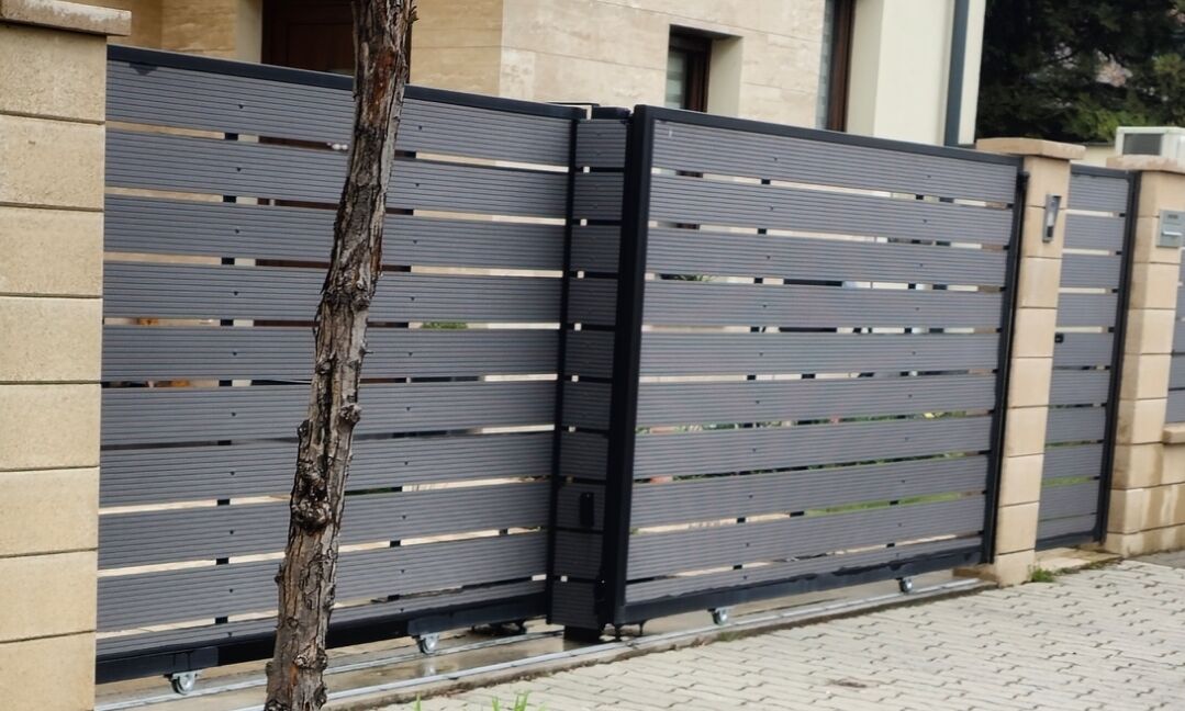

z0d1@Ku$
macilaci78 #136671 üzenetére
De itt mindkét kapuhoz külön motoros szerkezet van, külön sínen, szóval szerintem ezek tudnak egymástól függetlenül is mozogni

z0d1@Ku$
Valakinek esetleg van ötlete mennyibe kerülhet egy hasonló dupla úszókapus kerítés?
Kutyasétáltatás közben láttam az egyik háznál és elgondolkoztam, hogy lehet nálunk is kéne hasonló, mert nagyon tetszik.
[kép]

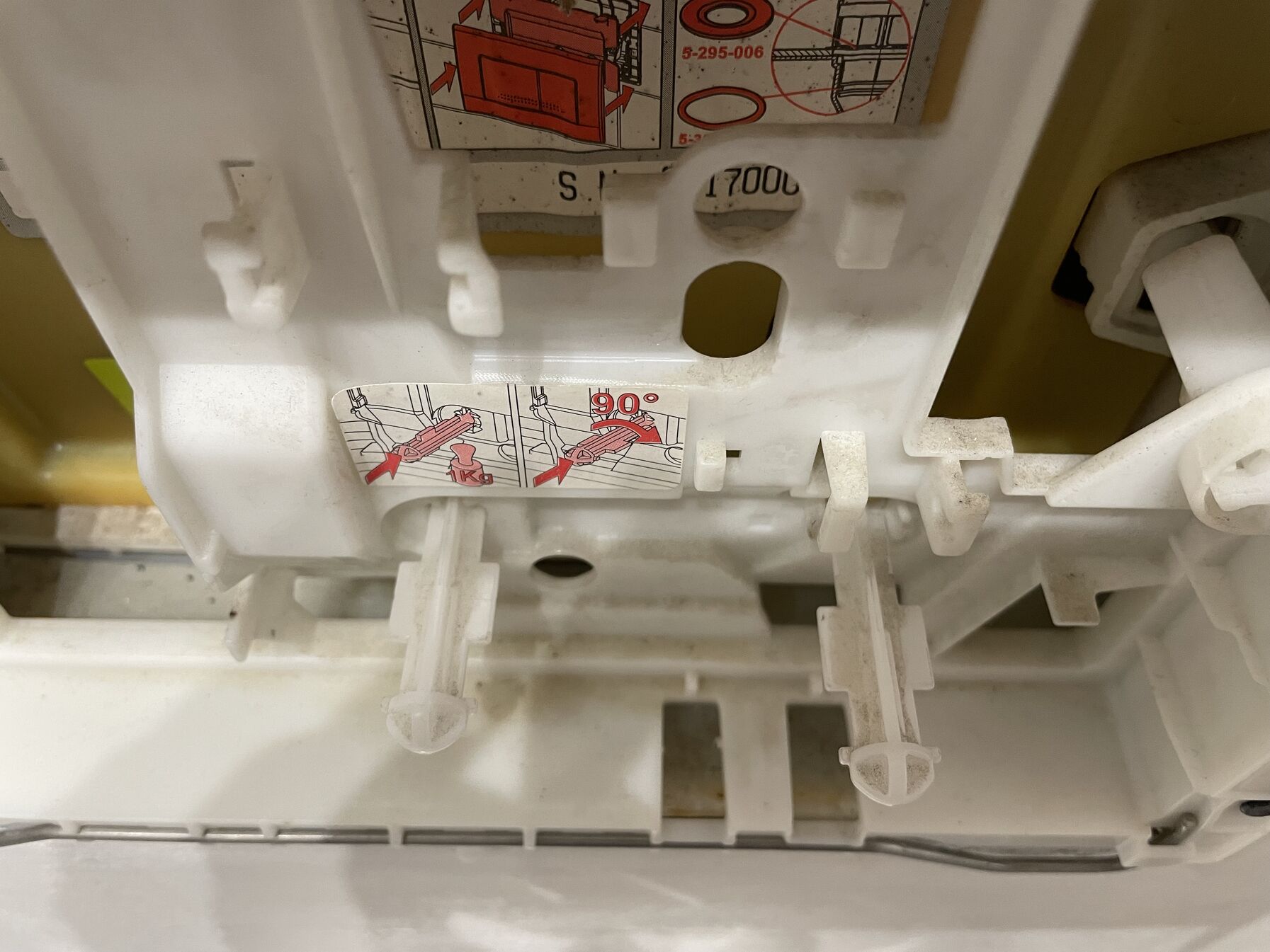

Valaki tipp, van kettő beépített meseszép, minőségi LIV márkájú beépített tartályom.
Időnként beragad kb félúton a nyomólap mögötti kar, egyiknek sűrűbben másiknál ritkábban.
Ilyenkor ugye folyamatosan folyik a víz, kb 3-4x be kell nyomni, hogy “kiakadjon” zárjon a szelep, vagy levenni a fedlapot és megmozdítani. Itt látszik is a bibi: [kép]
Valami javaslat? Megmozgattam, de többnyire jó.
Én figyelek rá, meg hallom ha megakad a víz hangján, de ha valaki vendég jön vagy gyerek, akkor úgy marad, vagy mennem kell segíteni.
Meguntam picit...
Nem tudom, hogy maga a műanyag nem elég sima felületű és ha picit megfeszúl megakad, vagy beljebb keressem a hibát?
Köszi! -

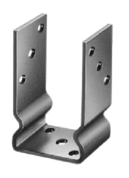

sziasztok,
kis segítséget kérnék.
Van egy 5x5 méteres térkövezett részünk, ami fölé tetőt tervezek csinálni, összesen 2x4 oszloppal (12x12es gerendák). Az oszlopok helyeinél visszaszedtem a térkövet, alatta kiszedtem a 15-20cm döngölt bazalt követ és 15ös lyukfúróval kiszedtem kb 80 centi mélyen a földet. Ezt betonoznám, majd utólag kifúrnám menetes szárnak amit vegyidübellel rögzítenék és tennék ilyen oszloptartó vasat:
Úgy szeretném az egészet csinálni, hogy a beton csak a terkő aljáig érjen, felette vissza tudjam tenni a követ, amiben csak egy lyuk lenne a menetes szárnak, a lényeg hogy ne látszódjon szinte semmi. Szerintetek magát a vasat hogy rögzítsem? Ültessem rá a térkőre és húzzam rá anyával, vagy a vasalat alá is tegyek egy anyát, ezzel elemelve a térkőtől pár centit és úgy rögzítsem, így még a pontos magasságot is be tudnám állítani, nem kell az oszlopokat külön méretre vágni.
Ti hogy csinálnátok, jó lenne így egyáltalán? -
