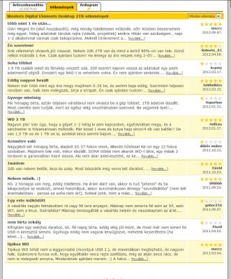

hát értem.
de azért durva, hogy itt kb a hozzászólók felének elég hamar meghibásodott a külső hdd-je.szerintem ez nagyon durva.főleg ha az ember archiválásra akar hdd-t venni.

sziasztok
érdeklődnék hogy milyen usb 3.0 ás lehetőleg 2 terrás külső hdd-t vásároljak?
olvasgattam a wd termékeiről a hozzászólásokat egyik árkereső oldalon,és hát megrendült a hitem hogy ilyen rövid idő alatt nem egy embernek halt meg...
ezért - akár drágábban is - érdekelne valami biztonságosabb megoldást.
verbatimot ismerük mint lemezgyártó,nade hdd terén mennyire megbízható?
vagy egyéb? -
