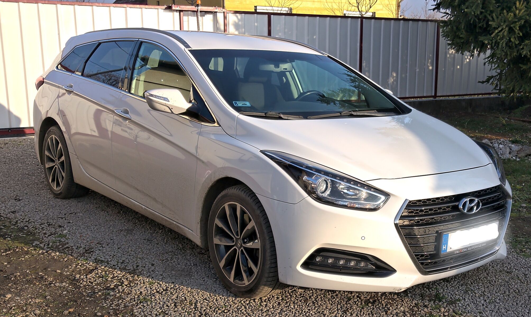

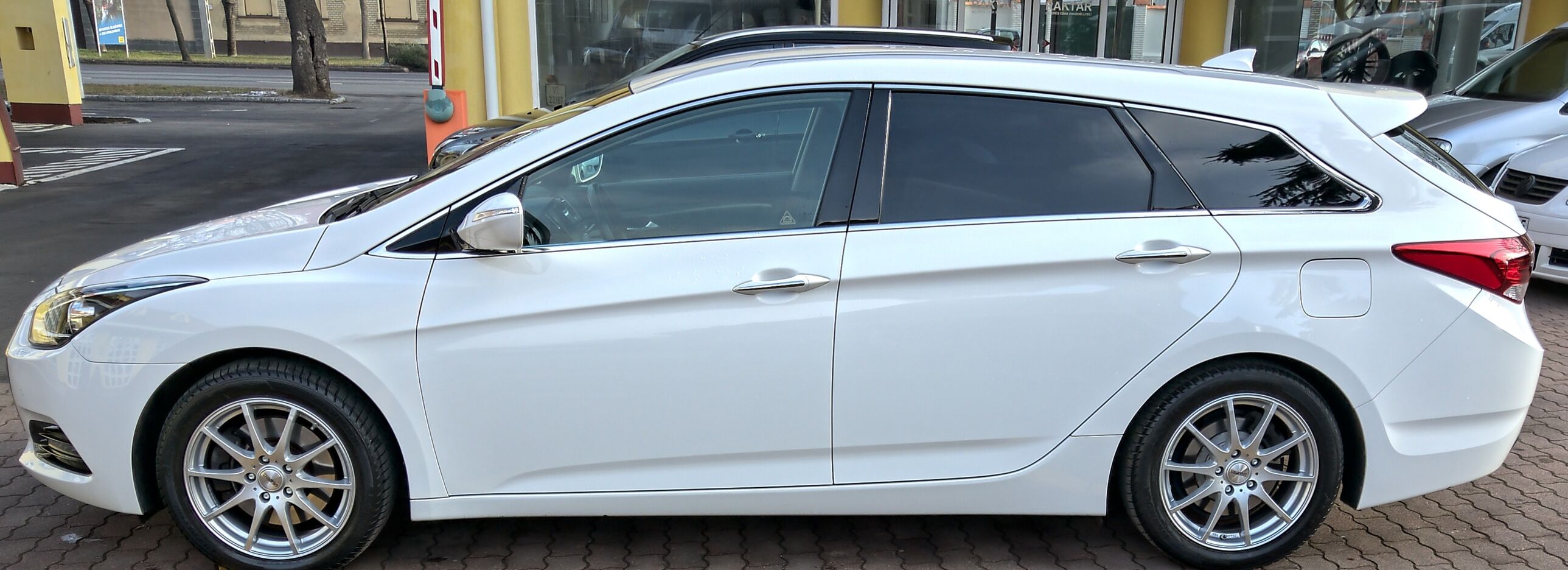

Használtautó vásárlás előtt állok. Ma megnéztem egy 2013-as i40 1.6 GDI kombit, amibe 142k km volt beletekerve.
Volt két hibája, amikkel kapcsolatban kérdeznék, tanácsot kérnék.
1. Rossz úton zörgött-recsegett a műszerfal.
Ez szériahiba, vagy csak az adott autó csinálta, és esetleg javítható lehet?
2. A jobb első parkradar szenzora rossz volt, ezért ahogy hátramenetbe kapcsoltam az autót, azonnal folyamatosan sípolt addig, amíg a középső kartámasz előtti kapcsolón ki nem kapcsoltam a funkciót. Ezt kb. milyen összegből lehet szervizeltetni?Ezen a két hibán kívül nagyon patika volt az autó, még autópályás kavicsfelverődés sem volt rajta sehol.
