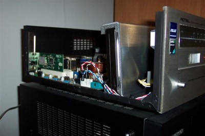

Mint mondottam megpróbálok egy Rotel tunert átalakítani HTPC-vé. Ma megérkezett az alany
És elkezdődött az átalakítás
Folyt köv -

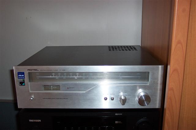

Belépek Én is eme klubba!
A kiszemelt áldozat amibe beépítem a HTPC-m:
A méretei: 43cmx13cmx24,5cm
