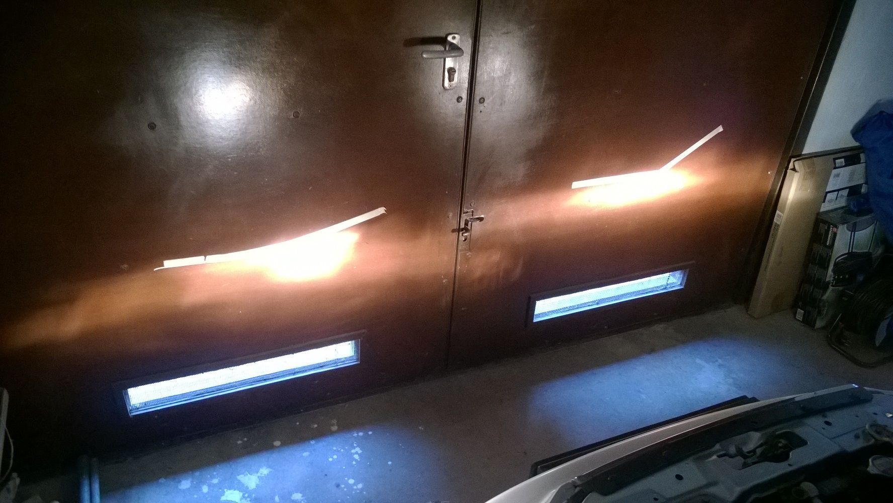

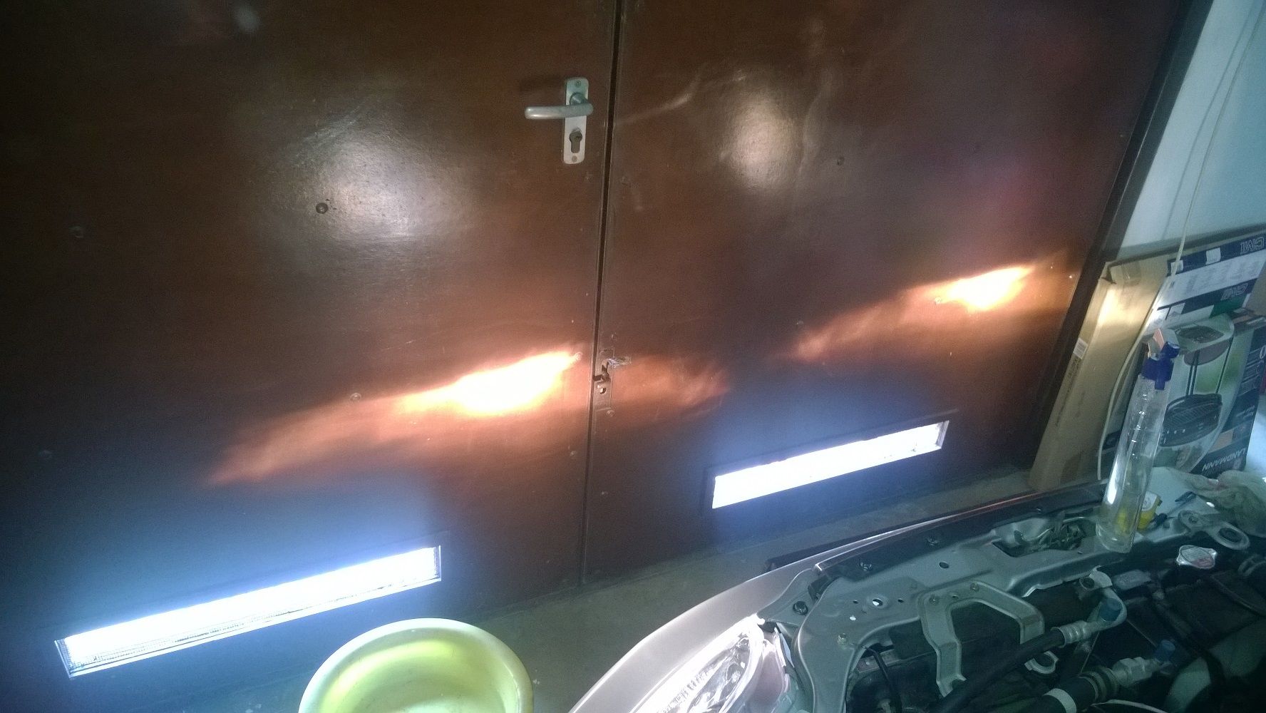

Pont azért kérdeztem. Mert pl. ott lehet hogy túl közel álltál a falhoz a fényképhez. Kb. 5-6 méterről(lámpa-fal) a Snoop-y által betett vetítési képet kéne adnia a tompítottnak, legfeljebb nem annyira élesen, de a döntött alak meg kellene jelenjen. Ezt a képeiden nem látom, nyomokban sem. Olyan foltmaszat a vetített kép.
Ettől függetlenül is megvan a korábban linkelt tompított-fényszóró vetítési tengely eltérés, ami szintén érthetetlen, egy azonos izzóbúrában lévő izzószál, és elvielg azonos tükörgeometriájú lámpatest esetében. -

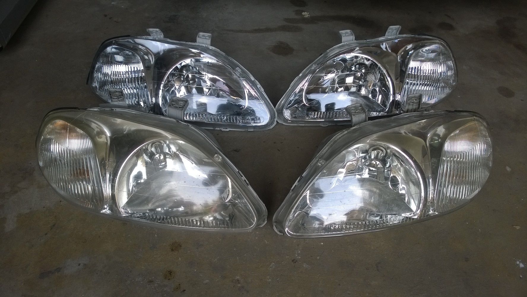

Ja és még annyi, hogy a csere előtti képen a jobb oldali az gyári Stanley, míg a bal oldali egy DEPO volt. Már ott is volt különbség: a Stanley kisebb felületre vetítette le a fényét.

Valami nem stimmel ott, ez látszik.
A régi/új képeknél ez a fényszóró vetítése ugye? Nem a tompítotté. Ha jól látom, ez 1 tükrös, tehát H4-es izzós lámpatest, ahol izzóbúrán belül van a két szál. Ennek fényében különösen fura, hogy ha a tompított, és a fényszóró nem egy függőleges síkba esik. Vízszintesen se nagyon térhetne el, de ott a tükör rossz geometriája még elcsúsztathatja az alsó felénél, vagyis a felfelé vetített képet, tehát kb. a felét, de a lefelé iránya akkor is hasonló kéne legyen.Vagy én értek félre valamit most.

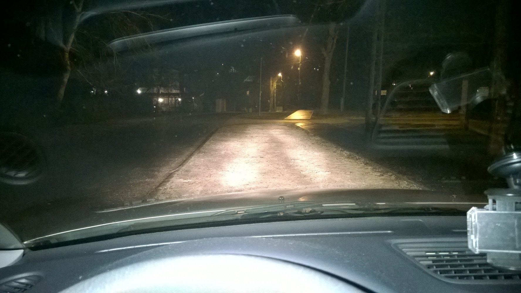

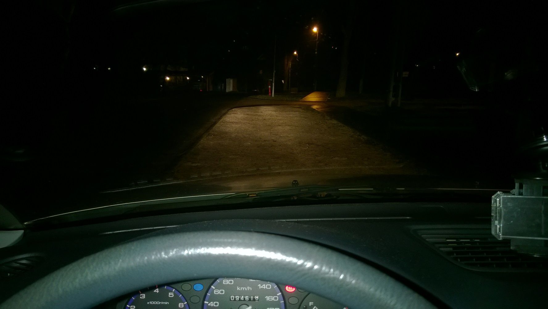

Ez a kép viszont egy projektoros lámpával rendelkező autóval készülhetett, nem? Nem hiszem, hogy egy "hagyományos" lámpa tudna ilyet. De az alapot tudom/értem, hogy miért ilyen alakban világít.Mind horizontálisan, mind vertikálisan állíthatóak a lámpák. Ezzel nincs is gond. Inkább azzal, hogy ahogy az az előző hsz-om 2 képén is látszik, a tompított fényét be kellett húzzam az autó közepe felé, hogy a refi ne világítson irdatlanul jobbra. Így most a bal tompított a kocsi közepe felé világít, a refi pedig nem annyira, de az út bal széle felé. A jobb oldalnál ugyanez a helyzet: a tompított fényéhez képest a refi balra világít, de ott talán kevésbé.

Igen, szememben ez egy normális működés!Nem világít balra/jobbra, mind a kétféle világítás középpontja kb azonos helyre esik!
Amúgy nyáron cseréltem lámpatesteket. Ránézésre ilyen volt a különbség.
A sárgultak képe ilyen volt:
Az új DEPO-k képe pedig ilyen.Az izzók pedig előtte/utána is OSRAM Silverlight 2.0 (igaz MOL promóciósak, de csak nem azért, mert gyári selejtek voltak) és talán sikerült beraknom jól...

Alljal oda egy falhoz mert a lampa vetitett kepet nem igazan lehet jol latni ebbol max annyit hogy nem jo
A lampan kell hogy legyen egy vizszintes allitasi lehetoseg is ----> a ket csova nem szabad hogy osszetartson.
Az eu lampak vetitesi kepenek (balkormanyos modellek eseten ) kb ilyennek kell lennie:

A bal és jobb oldali gumi, víz- és porvédőket felcseréltem, h ezzel indirekt módon kideríthessem, az volt-e a ludas, de a jobb oldali továbbra sem, a bal oldali viszont továbbra is gyűjti a vizet, tehát sejtésem szerint komolyabb hiba lesz ez. -írok is mindjárt emailt nekik.Másik: már beszereléskor szívtam a pontatlanság miatt, de a beállítás volt igazán kellemes, mivel a tompított jobbra, a refi pedig balra világít. Úgy lőttem be, hogy a legkompromisszumosabb legyen, de ez mitől van!?
Azért vakuval készült, h látszódjon a fénynyalábok közepe.
