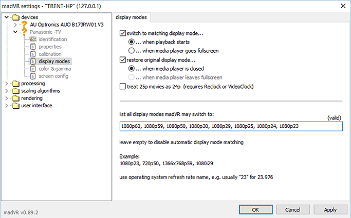

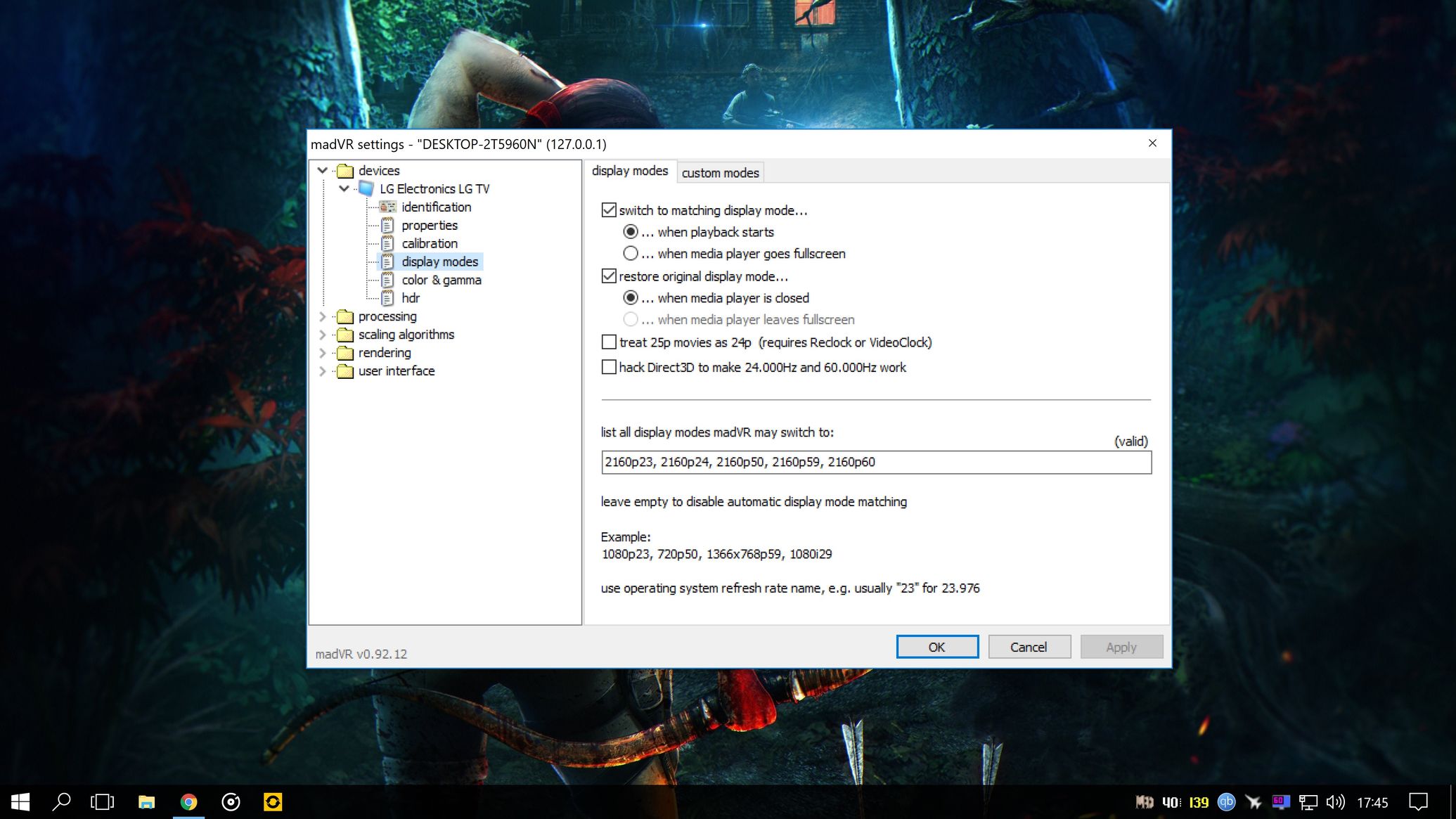

(#26068) Hompi01: MPC-HC alá kell a legújabb 0.71-es LAV Filters, amit innen le tudsz tölteni, majd az MPC-HC beállításoknál Külső szűrőként hozzáadni az MPC-HC-hoz és a használatát engedélyezni (LAV Audio, Video és Splitter a listában). Azután a LAV Video filtert be tudod konfigurálni a Start menüben a LAV Filters alatt és rakd be a D3D11 hardveres gyorsítást DXVA2 helyett.
Ja és madVR-ben beállítottad a felbontás váltást? "2160p23, 2160p24, 2160p50, 2160p59, 2160p60" a téma összefoglalóban is található helyen.

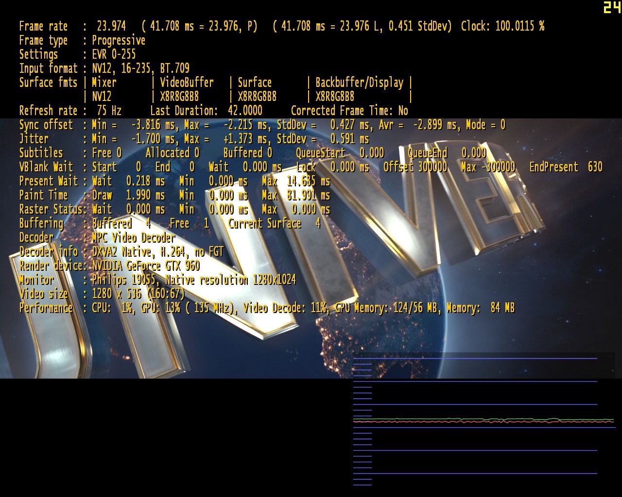

kalidor55
kalidor55 #25895 üzenetére
én úgy látom, valami csoda kell, hogy rájöjjek, hogy miért van ez a laggolás és röccenés
igazából évek óta tapasztalom hogy van, csak, mindíg azt mondtam magamnak, hogy , majd egyszer ráfexek és csak meg lesz.
de egyre kevésbé látom esélyét, hacsak nem jön közbe valami véletlen ami rávezet a megoldásra. már az első észrevétel óta, volt szinte teljes platform csere, de semmi nem változott jó irányba, a problémám megmaradt.

Ez megint 75Hz, nem 60Hz és nem a TV-n van kint a videó, a monitort kihúzva, hanem a monitoron
Mi a jobb felső sarokban az a 30-as szám? Fut a FRAPS? Kapcsold ki, egyáltalán nem kéne ott lennie, mert felesleges mérni egy videó fps számát, azt az adatokból megtudod. Az okozhat akadozást. Lőjj le minden háttérben futó programot.

PuMbA
kalidor55 #25885 üzenetére
Semmilyen akadozás nincs, mert a két vonal közel megy egymás mellett és nem ér egymáshoz
Amit te látsz az a filmek 23fps-e, ami természetesen nem olyan sima, mint a TV adások 50fps-e, mert fele annyi képkockád van egy másodperc alatt. Mint a moziban.

kalidor55
kalidor55 #25882 üzenetére
marhamód érdekes dolgot tapasztaltam! lehúztam a hdmi kimenetről a tv kábelt és, lejátszottam ugyanazt a videot, 60hz és 75hz monitor beállítás melett, alábbi képeken látható az infok., de a lényeg, hogy 75 hz-én nem észleltem laggolást és mikroakadást sem, igaz, rövid ideig teszteltem, a 60hz beállításnál is, csak inkább mikroakadásokat észleltem, de laggot nem.
ez volt a 60hz
és ez a 75hz, vélemény?

Az MPC Video Decoder meg mindkettőben ugyanaz.
[ Szerkesztve ]
PuMbA
kalidor55 #25877 üzenetére
Úgy csinálj képet, hogy csak a monitorodon megy a film és a TV HDMI-jét kihúzod a VGA-ból
75Hz miért? Lehet, hogy ez lesz a gond. 60Hz-en használd a monitort és a TV-t is, ez a szabvány. A TV-n kikapcsoltad a Motion Plust, meg Zajcsökkentést, Dinamikus kontrasztot, meg ilyen hülyeségeket? Azok is okozhatnak ilyet, mert mind képfeldolgozást csinálnak és tudnak hibázni.
"kicsit javult a helyzet, mert kivettem a lav codekben az rgb-ék elől a pipát és most a mpc-hc ban lejátszáskor már alig van lagg."
Ilyet ne csinálj, állítsd vissza, az RGB kell, az alap beállítások teljesen jók.
