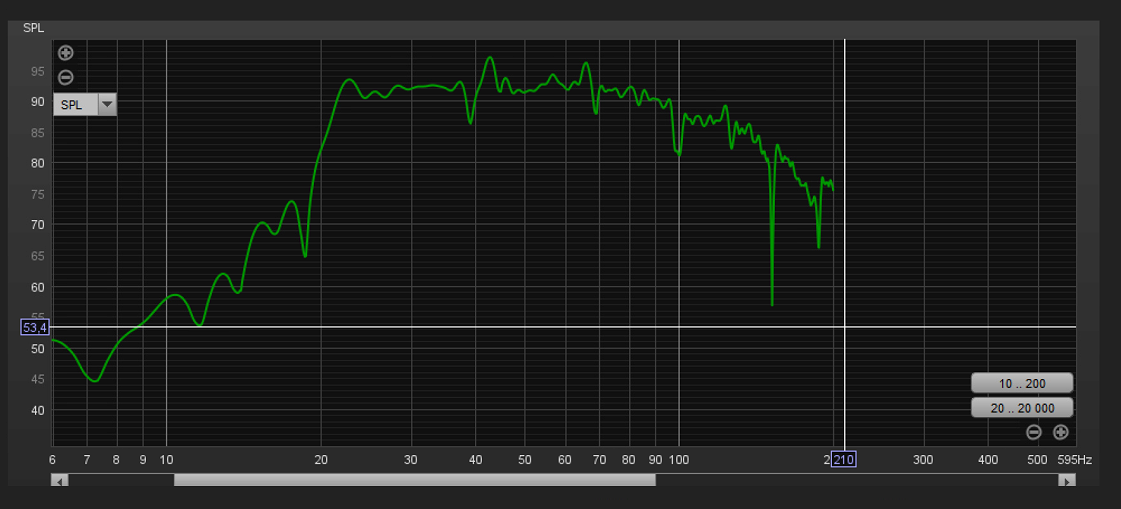

Nem, zártam. Megtartom. Egyrészt iszonyat jól sikerült most beállítani. Megtaláltam az optimális fizikai elhelyezést is és ezután nagyon jól sikerült a Dirac mérés is. Most nagyon tetszik.
Emellett 2-3 napig nézegettem mit tudnék venni helyette ami túltehet rajta, szója jött a Revel m106, Dali Epicon, valamilyen Dynaudio de ezek mind millió fölött vannak csak frontban, ehhez még a center is irdatlan pénz. Annyit nem ér meg és annyival nem lesz jobb sem.
Valahogy így szól:
https://drive.google.com/file/d/1dYNBgVzq8RfPrTH_w-H5oAZjStVtRF4K/view?usp=drivesdk -
