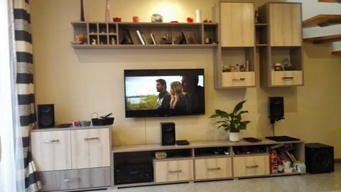

Figyu ...fogalmam sincs ,de a szöges bútort nehéz lesz összehozni!
A két bútorlap találkozását is szögbe kell vágni(vagy vágatni) amit kezdőként nem ajánlok. Programmal szöget kell számolni vagy méretarányos sablont készítve kimérni.Szerintem tedd jobbra a szekrény mellé.
Egyrészt a szoba dísze egy szép mélyláda(szerintem), miért akarod eldugni ezt a szépségfaktort!? Ráadásul az ilyen egyedi méretű lyukas bútor(nem beszélve a szögesről) egy esetleges mélyláda cserénél , (vagy bútor eladásnál) eléggé bekorlátoz és ehhez jön az, hogy szerintünk negatívan fogja a hangot is befolyásolni.
Ha Te mégis szetetnéd, akkor hajrá! Várjuk a beszámolót ! -

A lényeg az, hogy mi csak segíteni szeretnénk és ne vedd ezt támadásnak! Teheted oda is, ahová tervezted ! A te rendszered és szobád....és te is fogod hallgatni. Az eddigi tapasztalatunk szerint nem a legjobb megoldás ....szerintünk (remélem beszélhetek többes számban). De lehet hogy az élet ránk fog cáfolni....majd kiderül. Én úgy tanultam ,hogy ált. nem szabad mértani középre, sarokba, beszorítva, szekrénybe vagy rá tenni.
A mélyládádra a linkben azt írja hogy zárt rendszerű. Az v.mi elírás mert bass reflex?

Most csal az angolod. Mondom, itt nem középre a jelentése az 'as central' nak, hanem közelébe. Fizikailag nyilván a pont előtted lévő dolog van a legközelebb, de ettől vonatkoztass el. A lényeg hogy ha teheted balra jobbra 3 v 4 méterre tőled akkor tedd 3ra. Amúgy ez az elhelyezés is működhet, ha nem a szoba mértani középvonalában van. Akár oldalfali elhelyezés is lehetséges, de ott sem középen. Ennyi a lényeg.

" Ha logikusan gondolkodok, akkor alulról és szemből jön ki a hang nagy része, ott pedig ugyanakkora hely van mint előtte, hallgatni meg csak szemből szoktuk, oldalról esély sincs."
Ajjaj, itt komoly tapasztalatbeli, illetve, szakmai hiányosságok vannak.
A képen látható elrendezés nem, hogy nem előnyös, egyenesen káros pl az erősítőre nézve..

Akkor tedd jobbra! Mit bánom én
Azt hittem hogy ott sarok következik, de ha ott több a hely akkor oda.
Nem értem miért jön alulról a hang? Nem zárt a mélyládád?szerk:"Több helyen olvastam, hogy vagy sarok, vagy középen"
Mi ....mármint az ajánlott elhelyezése a mélyládának?

"Ha logikusan gondolkodok, akkor alulról és szemből jön ki a hang nagy része"
Ha logikusan gondolkoznal ilyen nem mondanal, mivel a melyhangok nemigazan iranyitottak, kvazi egy gomb iranyban terjed a hang a szubbol. Es ez a valasz arra is, hogy be van szoritva. -

Szerintem teljesen elhibázott ötlet. Beszorítani a bútorba, még véletlenül sem mondanám ideálisnak ...ráadásul a szoba mértani közepére tilos rakni. Az egészet told egy kicsit jobbra, de csak annyival, hogy a jobbos front ne kerüljön a sarokba. Akkor balra mennyi hely maradna a front mellett?
