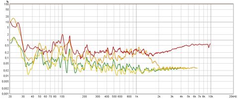

Erről is rengeteg mérésem van, de több órát venne igénybe feldolgozni, és megmutatni mindent. Mi haszna lenne? Nyilvánvaló tény azok között, akik ezzel foglalkoznak. A Google a barátod, meg fogod találni a neten az én és mások méréseit is erről.
Amelyik tulajdonsága nem mérhető, ma az elektrodinamikus átalakítóknak, az nagyon nagy valószínűséggel nem létezik, és attól nem is szólhat jobban a hangszóró.

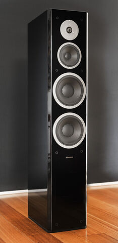

"a habszélű lemezkosaras közép-mély hangszórókon túli világ"
Erre a "világra" gondolsz?
Szerintem ilyen világ, amit említesz, nem létezik. Ezek lényegtelen dolgok egy műszaki területen. A hangszóróknak vannak konkrét lényeges tulajdonságaik, amik meghatározzák, hogyan működnek. A membránszél és a kosár anyaga nem ilyenek. Ez legfeljebb figyelemelterelésnek lehet jó.Kirakatparaméterek.
Egyébként mértem ilyen hangsugárzókat is.És ezek sem a pontos reprodukcióra lettek tervezve.

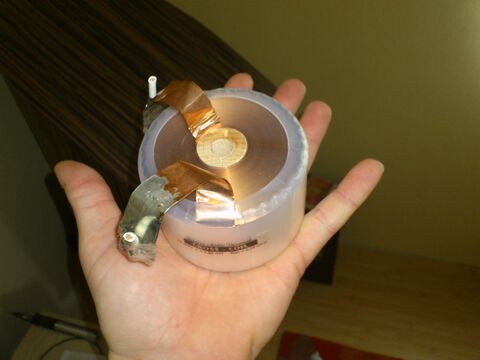

Sztem méretre kb. egyezik a PET-PP. Kivéve, ha több kisebb értékből rakja ki. Én mondjuk ezt gyakran csinálom.
Olcsó és hatékony. Csak kicsit nagy.
Őszintén nem nézek így csak kondi ESR-t, mindig egészben nézem legalább az adott kört/szűrőt+hangszórót. Mérni is csak szórakozásból mértem ilyet.

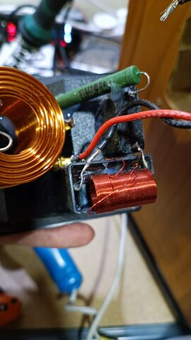

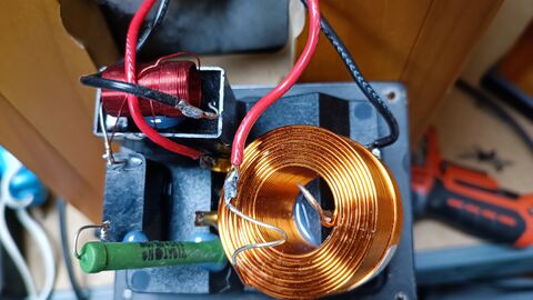

Én meg úgy vagyok vele, hogy meg kéne tervezni azokat, amiket még az aktív hangváltós erősítőm előtt akarok.
Nem szeretem a passzív váltást.
Viszont olcsó hangsugárzóba az "esztelen" elko csere fóliára szokott hozni; általános tuning belépő hifinél.
Magas és közép elé be lehet tenni a légmagosat. Állítólag javít, bár vasmagból is sok féle van: ha nem telíted, tud az is lineáris lenni. Viszont mély elé értelemszerűen nem jöhet szóba légmagos, mert a nagy ellenállása elrontaná az elektromos dampingot.
bkercso
ozzy711 #36016 üzenetére
Az örök kérdés, igen.
Az legenda, hogy egy kis értékű kondival átkötve az elko-t a magasban már csak a kis kondi hangja érvényesül. Ha az összkapacitás 5-10%-a van csak jófajta pl. fóliakondiból, az is hoz, de nem annyit, mintha a 30-50%-ot vagy akár a 100%-ot abból raktuk volna ki.Szerintem a hangsugárzó árához mérten érdemes tuningolni, bár ez csak általánosítás.
Egy időben sok MKT kondit meghallgattam és valami noname kínai sárga kondi lett a győztes. A többi hasonló, szintén kínai kivitelt is verte, de a Remix C219-et is bőven, meg a Wima MKS-t. De neve nem volt, és a kínaiaktól nehéz két egyforma dolgot vásárolni, pláne nem több és eltéréssel.
De már az MKT (=MKS) is jobb tud lenni az (olcsó) elkóknál lényegesen, és sokkal kisebb és olcsóbb az MKP-nál. -

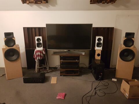

Annyira tènyleg nem, de maradt mèg 4 db sugárzóm amiben passzív váltó lesz, majd azokkal kicsit játszadozom.
A passzívnak is tetszik a hangja, nem temetem azèrt, de az az ici- pici + mègis hiányzik, ami az aktív váltásnál, lehet csak a szabadság ès csak placebó az egèsz, mai világban már magamban sem bízom -

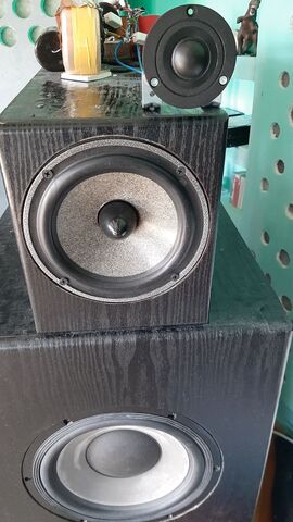

Most méregettem ismét, bekötöttem a "szupermagast", egyértelműen ha a harman görbét célzom meg mondjuk mozinál, akkor hallható zenehallgatásnál, hogy elveszik egy csomó informávió a hangképből.
Na most akkor, ha filmet nézek ott is eltűnnek részletek?
Ha csak a tölcsért mértem és egyenesre állítottam a frekvenciamenetet akkor előjöttek a csilingelések, de úgy meg mozinál zavaró a sok magas. -

Amúgy a mélyhez csak egyetlen Jantzen tekercs van a hangváltóban. A magashoz van többféle alkatrész. -

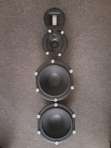

ozzy711 #35588 üzenetére
Bárcsak a váltóval bíbelődhetnék már!
Az eddigi dobozaim olyanok voltak, mint amit írsz, de ennél egy tök normál téglatest egybedoboz a terv (ez persze bonylítja kicsit a helyzetet), a középnek természetesen külön belső dobozzal. Az előlapot valószínűleg le fogom kerekíteni vagy szögbe vágni, ez hasonlít leginkább a minimális előlapi szélességre. Azért szeretném ilyenre, hogy egy teljesen átlagos, klasszikus hangdoboz formája legyen, mint amit a boltban is kap az ember. Ez egy régi becsípődésem, amit eddig még nem valósítottam meg :D (pl Dynaudio Focus 380).:#35589 GTVili
Az, névlegesen 8" átmérőjű 830869. Használtad esetleg ezt a modellt vagy másikat?
A közép egy Seas MCA15RCY, a magas pedig Viawave GRT-145W-8.
A várható érzékenység kb 91dB/2.83V. -

Közben körvonalazódik az elhelyezése és a hangváltó beállítása az új szerzeménynek.
Elöljáróban annyit, hogy teljesen más ( na jó nem teljesen, csak sokban eltérő ) hangkaraktere van mint a Visatonnak.
Elsőre ami feltűnt az a megdöbbentő tisztasága. Ezt a torzítási adatok is alátámasztották, hiszen a teljes magas sávban 0,1 % körüli a torzítás 1 méterről mérve ( de még a hallgatási pozícióban is 0,2 % körüli ).
Viszont az elhelyezésre nagy érzékeny.
Alapban nálam doboz nélküli a magas-sugárzó elhelyezése, ami a középsugárzó doboz tetejére van felcsavarozva.A Visaton a doboz tetején, a belső részén ( tükör-szimmetrikusan, tehát a jobb oldali doboz bal szélén, a bal oldali doboz jobb szélén ) érezte jól magát, a Bliesma pont ellentéte a két szélső sarkon ( az oldal fal felőli részen ) hozza a legjobb eredményt.
Próbáltam "Boweresen" is ( a magas síkja 1-2 cm-re eltolva a középhez képest ), de beszakadás keletkezett az 6-8 Khz-es sávban. Ugyan ez volt, ha a belső sarkokra helyeztem el.
Jelenleg a külső sarkokon a középsugárzó síkjában vannak, így 3 dB-es sávban tudom tartani a frekimenetet kb. 1 KHz -11 Khz-ig, ami után kb. 3 dB-es emelkedés van, ( ami az adatlapon is látszik ) ami még jól is jön az 50 +-os fülemnek, majd kb. 13 Khz-től visszaáll a normál mederbe.
Egyébként egy egyszerű 12 dB-s hangváltó elég volt hozzá ( 3,3 uF Jantzen pp
kondi + 0,25 mh induktivitás ) normál polaritással. A fordítottat is kipróbáltam, óriási beszakadás lett belőle, így nem erőltettem tovább. Valószínűleg azért jó így, mert a középsugárzó ( 3 utas a doboz ) mindössze egy 6 dB-s váltóval van bekötve, így nem kell fordított polaritás.Képet és mérési grafikont később teszek fel, addig még kísérletezek.
Egyébként nagyon tanulságos figyelni, hogy pl. a különböző induktivitás értékek milyen befolyással vannak a frekimenetre. Nyilván van valamennyi köze az elmélethez, de a gyakorlat azért más. -

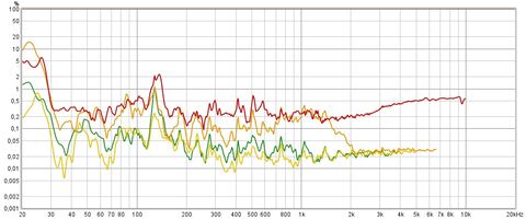

ozzy711 #35184 üzenetére
Nálam a DSP főleg a hangsugárzó/hangszórók saját egyenetlenségeit hivatott enyhíteni. A Cavern, meg a többi automatikus szobaakusztitka korrekciós szoftverrel viszont az a probléma, hogy nagyon ki akarják egyengetni a szobai átvitelt. Itt leginkább a beszakadások kisimítása jelenti a fő problémát.
Egy erősebb szobai beszakadásnál általában megnő a torzítás, aztán ha a korrekció boostot rak a beszakadásra, akkor tovább nő a torzítás mértéke egyrészt a szoba miatt, másrészt a hangszóró nemlinearitása miatt, továbbá erősen csökkenhet az elérhető hangerő is..
A fenti mérések közül a jobb oldali mérésen 100Hz fölött jól látszik egy torzítási góc, ott a frekiátvitel egy jókora beszakadást mutat. Ha ki akarnám egyengetni, akor csak tovább nőne a torzítás. Helyette inkább kerestem olyan helyet a hangfalaknak, ami viszonylag kevés mélyfrekvenciás beszakadást ad a hallgatói pozícióban, így boostot nem is használok, csak cutot, ami viszont csökkenti a torzítást.
Tehát nem maga a DSP növeli meg közvetlenül a torzítást, hanem a szoba-hangsugárzó interakció nem optimális módon való kezelése. Az automatikus DSP nem mérlegel, ő csak a hallgatói pozícióban mérhető szobai freki- és fázisátvitelt akarja kiegyengetni mindenáron. -

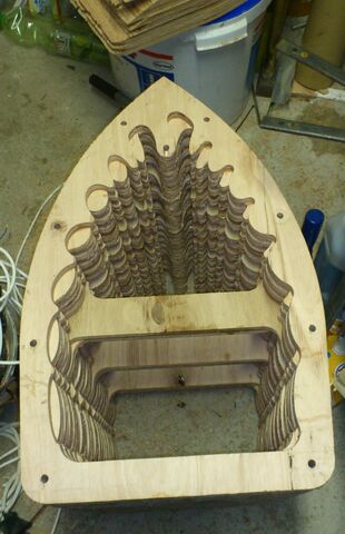

ozzy711 #35165 üzenetére
Igen, hehe, valóban nem mai "találmány".
Azért lett négyzet, mert minimális előlapot szerettem volna, de nem akartam kör- meg mindenféle bonyolult formájút.
Egyébként az előlap, hozta az elvárt dolgot, hogy ilyen lett, csak a dobozon belüli dolgokkal akadt némi fennforgás. Valójában lehetett volna téglalap formájú is, mert függőleges irányban el lehetett volna nyújtani, de nem akartam, mert jóval magasabb lett volna a felépítmény. De mivel a doboz alatt és fölötte is van valami, így a hangszóró nem négyzetnek látja az előlapot. Besüllyesztés, lekerekítés megvan.
A frekiátvitel elég szép lett, itt nem volt különösebb meglepetés.
Igen az a doboz ami Tigrisnél is járt, új közepet (8") kapott, ami jobban passzol ehhez a tölcsér+magas kombóhoz.#35163 szazbolha
Csak kettéosztottam, az össztérfogat nem lett kisebb, pontosabban csak a merevítő-terelő anyagának a térfogatával lett kisebb, de ez nem számottevő. -

ozzy711 #25383 üzenetére
Van, de csak azért, mert még így sem tudják összeváltani a mélyközepet a magassal, csak több%-os THD mellett középtartományban. Ezek a DualCC Tannoyok műszaki szempontból többnyire nem jók. Egyébként másféle módszerrel, megoldható lenne akár.
Jobb példák a SEAS A25-re (Dynaco A25) és utódaira épülő kétutasak, amilyet én is szoktam az R672-vel csinálni.
