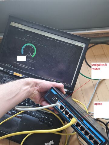

A csoda "Terow" gigabit 8 portos POE switch (vigyázat simán van kb ugyanígy kinéző 100M portos Terow eszköz is!!!) itt volna:
Csak saját felelősségre
De mint látjátok tényleg műxik az aktív POE is benne úgy tűnik, mert nem ölte meg elsőre a laptopot
Valóban az uplink meg a POE portok is gigásak, hiszen a 300 megabit/s simán átment a szolgáltatói routertől.
A VLAN funkciója nem tudom mire jó. Megfelelő routert a switch elé kötve lehetne ezt kihasználni és minden switch portra külön tázfal szabályt rakni? Vagy ebben a formában ez inkább vetítés...
A kínai kamerák úgyis inkább hazatelefonálnak, ott meg a routerben kell a tűzfalon piszkálni ezt mit sem segít azon. Persze ha éppen a házi NAS-t is ebbe dugná az ember, akkor lehet valamire jó ez a szeparáció, de kétlem.
*120W-ot tud szumma a POE portokon
Beépített tápos. -
