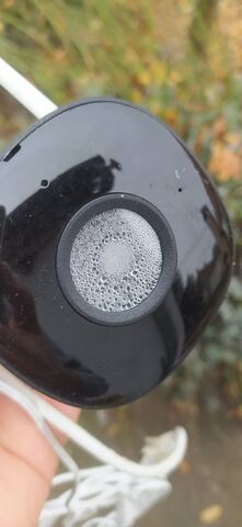

Sziasztok! Elmélkednék kicsit, segítsetek.
10 hónapos imou bullet 2c kamerán belülről a lencseüveg vízpöttyös , párás lett egyik napról a másikra. A szerviz küld futárt, kivizsgálják a problémát. Többször is emlitik hogy ha nem találnak hibát, ki kell fizetnem a munkadijat, plusz a futárt. Most ha teljesen eltünik belöle a viz, mire odaér, elképzelhető hogy jónak ítélik a kamerát és én fizetek a hibás termékért, vagy pozitívabban állnak a dologhoz? Belföldi VÍZ áruházból való. Eddig is voltak esős idők , nem volt beázás, lehet hogy nem is tudnák ezt újra elöidézni, de ilyet nem illene produkálnia szerintem. Járt e már így valaki , nem e tipusra jellemző hiba? Megpróbálok képet mutatni. Köszi -

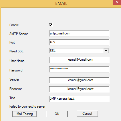

Szevasztok!
Segítséget kérek tapasztaltabbaktól.
Most vettem ezt a kamerát, akkor még 12924 forintért. Tetszik, mert 5MP, van benne human felismerés, stb.
https://www.aliexpress.com/item/4000611191194.htmlSajnos a gmail használatát nem sikerült életre keltenem.
Utána olvastam - itt is - be van kapcsolva a kétlépcsős azonosítás, alkalmazás-jelszót írtam be, de nem megy. A mail cím eleje ki van törölve.
Mit rontok el? -
