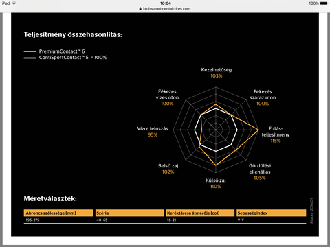

#81556480
#24139
A Continental saját grafikonja alapján aquaplaningban gyengébb (95%), minden másban azonos vagy jobb. (lásd a képen / linken).
