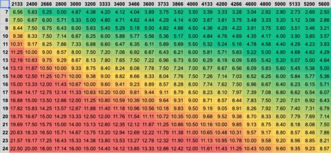

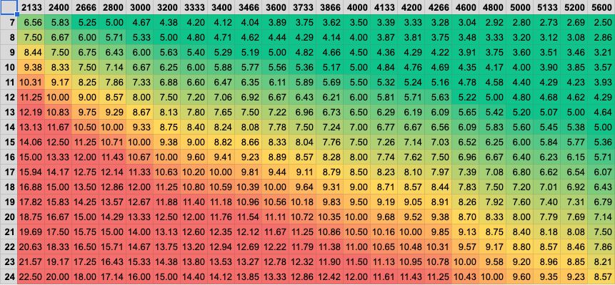

Kezelni kezeli de az órajel 10th gen prociknál csak 2933Mhz-n, míg a 9th csak 2666Mhz-n megy. Több Mhz-en a 9th gen procinál akkor se lesz ha a fejed tetejére állsz épp ezért felesleges nem használod ki.
Mivel jelenleg a 3200Mhz-s RAM-ok CL22-ek, a táblázatban visszakövethetően látható, hogy 2666Mhz-en CL18 késleltetéssel üzemelnek,
Upgradelni mindenképp én csak ugyanilyen gyártmányt, típust javasolnék, vagy ha ugyanilyet nem találsz akkor párban dual chanel-ben 2666Mhz-ből 2x8/4x8 mivel 4 RAM slot van a gépedben.
A G531-ben elsőszerelt Hynix / Micron / Samsung RAM között van pici különbség, elméletileg a Hynix ezekközül a legjobb, a legmegbízhatóbb, viszont mindig a leggyengébbhez igazodik a betett ram, tehát a Hynix-et lebutítja a Micron szintjére. De mint írtam, minimális a különbség.Ha jót akarsz, és nem akarod drágán megúszni akkor Kingston HyperX Impact 8GB DDR4 2666MHz HX426S15IB2/8 CL15-ből 2db 8GB-ost veszel. i5-9300H GTX1650 mellé bőven elég a 16GB ram is, de vehetsz bele 4x8-at is.
Ennek CL15 a késleltetése(11,25ns) 2,25ns-al gyorsabb lesz mint a gyári 3200-as(13,5ns). -
