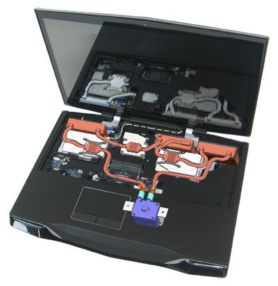

Nem csak próbáltak, csináltak is AW M18X R1-hez vízhűtést, de csak prototípus maradt az egész. Asetek csinálta még 2011-ben. A későbbi 18-as notikhoz is jó lenne ez a hűtés, ha lenne aki legyártja.

Uraim!
Próbált már valaki vizet hegeszteni egy alienware be? látam pár képen x bracketeket, és kisértetíesen hasonlítanak az úgynevezett univerzális GPU blokkok felfogató kereteire. Mekkora lenne egy vízhűtött noti!
Mondjuk buknám a mobilitást. -

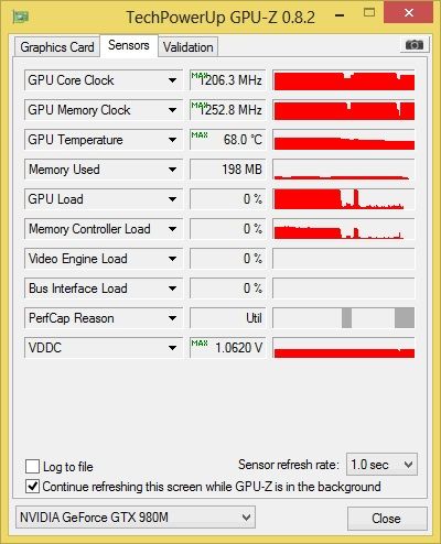

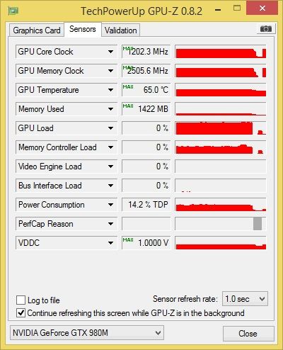

De az új tesztben a GPU is alulfeszes már 1.00V ha jól látom,az az unlocked vbios ficsőrje ezek szerint akkor,és lám sokkal jobban megy így alapon mint a gyári vbios-al
CPU is jobban megy alulfesszel alapon,de az meg mííír?
kifogyna a 330W-ból
nem hinném... CPU hőfok?Szepi: Gondolom az asztali proci miatt raktak ennyi plusz csövet mert az alapon is 88W TDP és amerre csak tudja vigye a hőt
iszilard: Nem,az összes AW 14-es széria integrált.

Win alól ment de beszartam kicsit mert a flash után újraindult párszor.......táp ki, gép leállt és amikor újraindítottam fasza lett
-50mV CPU

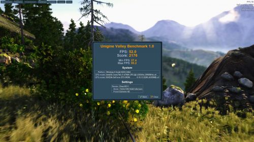

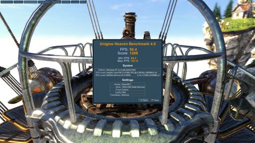

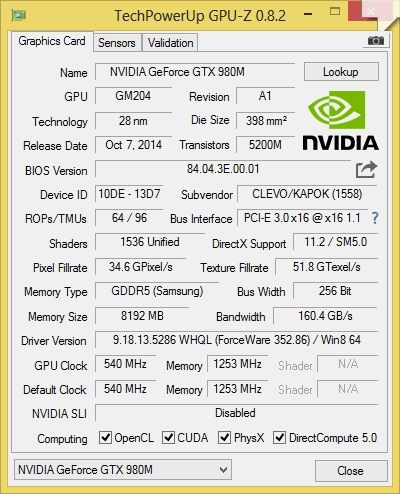

Unlocked Vbios 3D11
CPU Undervoltage -50mV
redbulz
Lehet naív kérdés ezekkel a Clevo/Schenker/XMG notikkal kapcsolatban, de mi van ha ne adj isten beüt valami és gariztatni kellene? Posta/futár Németországba?
conqver

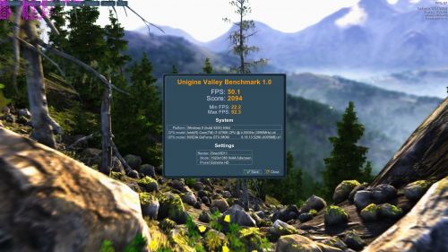

XMG U 705 First bench 3D11
deuscreator

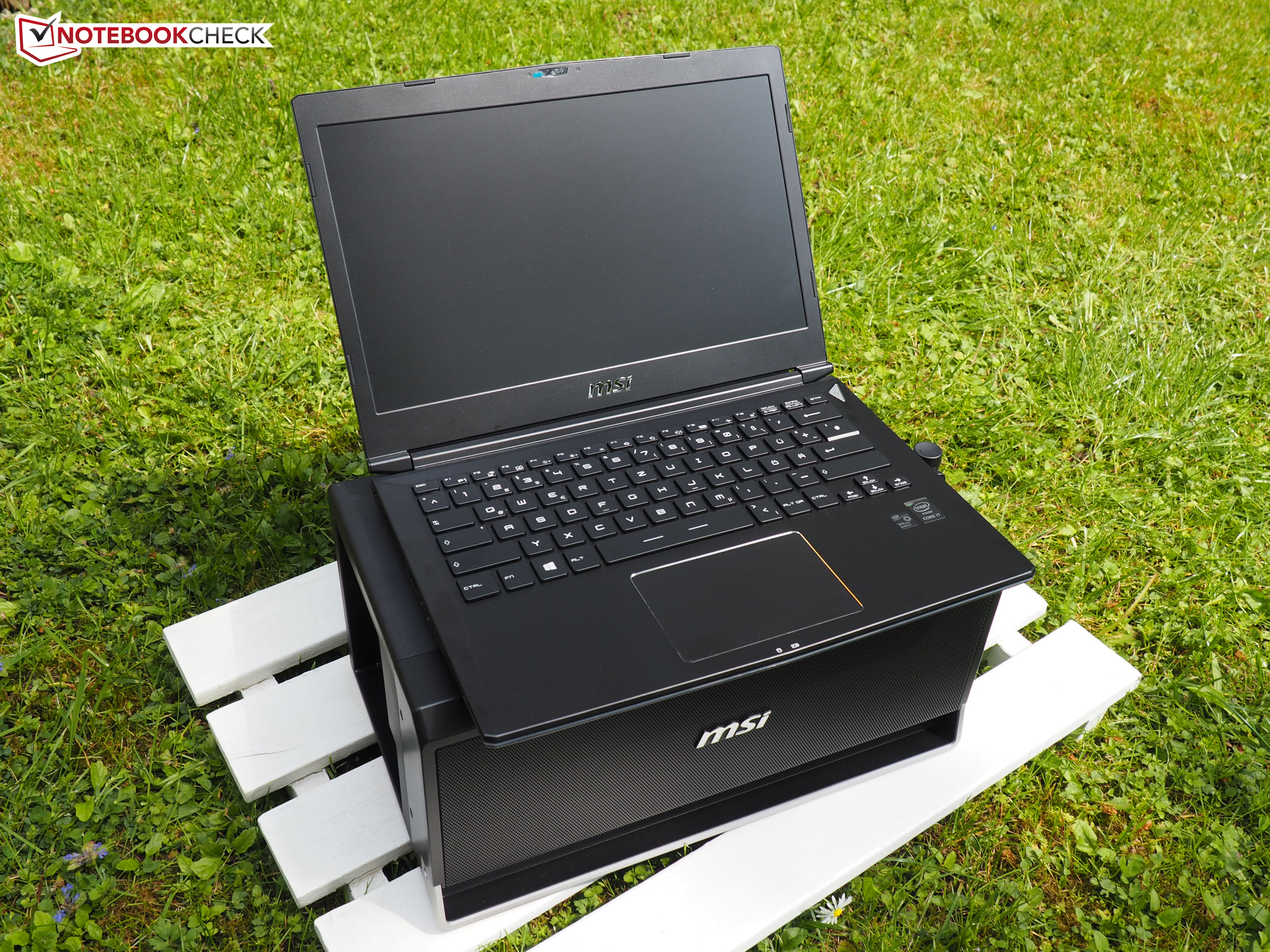

No, aki esetleg egy régebbi, de kicsit életképesebb MSI konstrukcióban gondolkodna, mint a kisállatkoporsós szutyi, annak itt az enyém:
Sorry, ez volt a reklám helye. Hátha tudtok valakit, akit érdekelhet.
Azt hittem, hogy ezt az MSI nem gondolja komolyan:
A prototípus alatt láttam ezt a helyes cipős dobozkát és akkor úgy gondoltam, hogy ezen fognak majd "faragni"...
Hát a dolog annyit változott, hogy kapott egy MSI logót az elejére.
