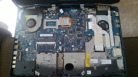

echterion
KillHates #12158 üzenetére
Annyit számítana, ha kiszedném a gap padot alóla? Ilyen rézlapot vajon hol találok majd? A legjobb lenne ugye valahogy hozzácsapni a proci vagy vga ventihez.
Amúgy ezt hogy lehet leszedni majd róla? A másik oldalon lesznek csavarok, ha jól látom. Akkor viszont teljesen szét kell kapni, ahogy arra ironikusan céloztál is. -
echterion
kreten67 #12152 üzenetére
Én most az R1-emen szeretnék segíteni így, mert alapból 60 fok, játék alatt 80. Már "csak" meg kell keresnem a chip-et, de attól tartok, ehhez le kell vennem a billentyűzetet is. És még azt se tudom, mi vár alatta, milyen rögzítési lehetőségek, mert képet azt nem találtam a neten erről a részről.

kreten67
Muerte #12151 üzenetére
Ugyanaz a rézlap az én M18x r2 gépemről levarázsolt -6 fokot(de a gyári vaslemez alatt a gappadot kicseréltem minőségire).
Igazából az m17x r3-r4 gépeknél hatásos,bár ott kb: 5× akkora a rézlap és arról még gappad húzza a langyit a palmrestre passzívhűtőként (itt a nyereség kb: -20 fok) -

IC Diamond 24 vagy 7 carat,1mm-es thermal pad 2 csík elég,mert ha cserélsz akkor csak a 2 memóriasorról elég lesz,a többi nem fog sérülni levételkor,meg nem is fontos annyira.Thermal Grizzly,Phobya,Fujipoly ezek a jók de Fuji-t csak Amcsiból lehet rendelni,az meg nem éri meg.[link],[link],[link],[link]
