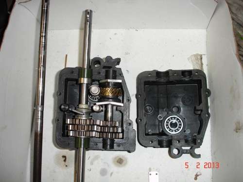

Neked milyen a hrx mechanikus szivatós, vagy fél automata.
Tavasszal raktam rendbe a hajtóművét a gépnek, mert szétkopott a hajtómű tengely, perselyek és a szimering benne.
Tavaly már hajtómű olaj nélkül dolgoztam vele. -
