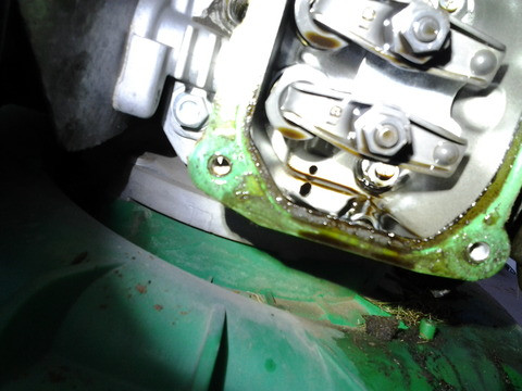

T. Fórum tagok!
Egy kis kalandomat szeretném leírni, az MTD SPB- 53, B&S 800 as motorral szerelt gépemről. Tavaly nyáron jelentkezett, két olyan hiba amit a márka szervizek, eddig nem tudtak orvosolni, és azóta sem tudok megoldást! Az egyik gond, hogy a sebességét nem lehet állítani, és a meghajtás, két nyírás után, úgy eltömődik kosszal, hogy nem használható! Tisztítani, csak úgy lehet, hogy a fél gépet szét kell szedni hozzá! Gondolhatjátok, hogy ez milyen macerás! Nos ez az egyik gond. A másik a motor! Olyan jelenséget produkál, hogy kb. 10 perc használat után a motor le áll, szikra nincs, és kb. ennyi állás után újra indítható, miután a motor lehűlt! Szerviz közölte, hogy gyújtótekercs hiba, többszöri próbálkozásra sem tudtak hozzá alkatrészt szerezni! Bocs azt nem írtam, a garancia lejárt! Macera, hazudozás, össze vissza beszéd, után elegem lett belőlük! Annyi igaz, hogy az alkatrészt, még a nagyker sem tudta beszerezni! Nem maradt más, mint a gyártónak írni, és onnan rendelni! (USA) Motor azonosító alapján ( a motoron beütve megtalálható), megrendeltem, 17$, és most jön a csattanó, a küldött tekercs nem azonos! Levelezés, a beazonosító alapján ez való hozzá! A motor nem működik, mert az új tekercs abszolút nem ad szikrát! Most itt tartok! Ezt mind azért írtam le, hogy nagyon jók a marketing szövegek, csak nem igazak! Azt még leírom, a gyertya is természetesen gyárira (Champion) lett cserélve! Most ott tartok, hogy jön egy új gép, csak még azt nem tudom, hogy milyen! Ha valakinek van ötlete, szívesen veszem! Köszönöm, ha elolvastátok! Üdv Mindenkinek! -

Átcímkézett MTD, thorx 35 motorral:
elment rajta a regulátor, és magas fordulaton járt, utána a szerelő lehet, hogy túltöltötte olajjal, a lényeg, hogy most már égeti az olajat, a gyertya is kap bőven, és a légszűrőt is beköpi belülről. A karburátor alatt a csavar kicsit ki van lazítva, és onnan is csöpög az olaj.
A szerelő szerint csak motorcserével lehetne megoldani, de nem szedte szét, én pedig lehet, hogy ránéznék, hogy mégis mi a baja, csak az a gond, hogy először csinálnám, nem tudom, hogy pontosan mit kéne leszedni. (szimmeringeket, gyűrűket, tömítéseket átnézném.)
Egyébként nyír a gép, szerintem a kompressziója is rendben van, annyi, hogy fordulat 10 másodpercenként leesik amikor nem tudja már elégetni az olajat, és akkor a regulátor szabályozza, gázt ad, és akkor füstöl is, meg a gyertyát, légszűrőt nyírásonként takarítani kell, és mindig rá kell tölteni az olajra is. Kocsiból leengedett 5W30-as Castrol van beletöltve, mert úgyis elégeti, ez pedig jobban ég, mint a direkt bele való 10W30-as.Valószínű, hogy kopott az egész
Ha valahogy lemérném papírlapokkal a szelephézagot, és le tudnám venni, akkor látnám a dugattyún a gyűrűket vagy esetleg a kopást a hengeren/fejenMásik, hogy mit vennétek 400m2-re, ha heti 2x kell nyírni? Benyás, gyűjtős, lehetőleg ne ilyen OHV-s retket.
