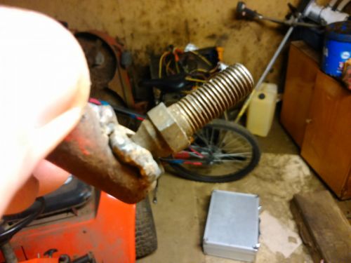

Váltóban törhetett szét valami, ha a motor megáll, azt hamar észreveszi az ember. 🙁
Hondával nehéz mellé lőni, ha időben van benne olaj cserélve, és tiszán van tartva a légszűrő, kimegy a világból -

Sziasztok! Van egy MTD trakim, de a váltó alu háza széttörött. A típusa 719-0313. Hirdetésben kerestem és kaptam egy ajánlatot, de a típusa 719-04358. Ha van itt olyan szaki, aki ért hozzá, kérem segítsen, hogy kompatibilis-e a két váltó. Köszönöm szépen!

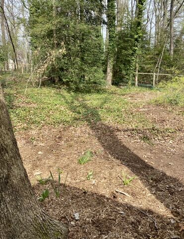

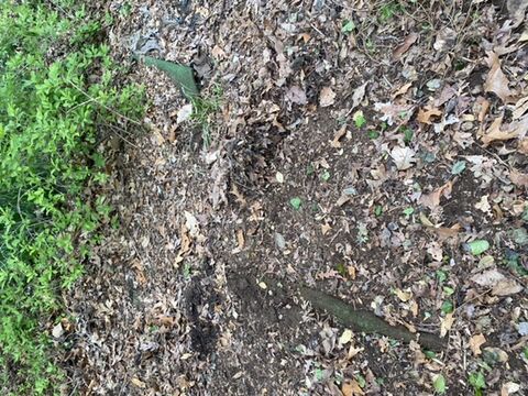

gaborbol

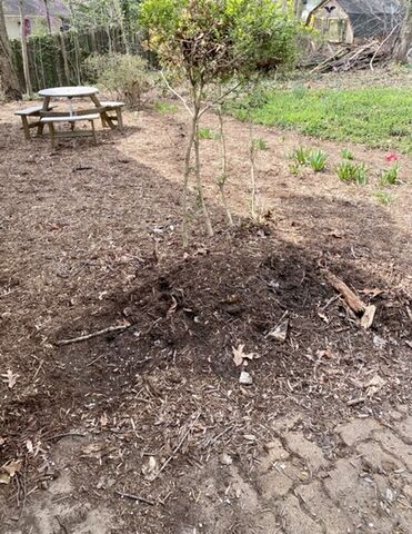

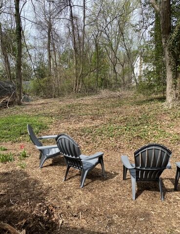

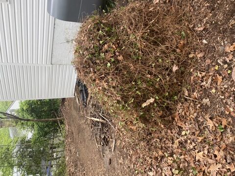

Hat teljes kudarc, meg a levelek meg a borostyan ment is volna szepen, de ami szemet van alatta, meg a mufu.
Bakker mu fu van mindenhol, arra ranove a fold/level/borostyan es arra a szemet radobva. Gondolom teljes felso talaj csere kene….Es meg a mufu tetejen ezek a halok mindenhol. Egyszeruen nem hiszem el…. A lehullott lombot meg indat, meg ossze is szedi szepen lecsapja a foldet egyenesbe, de a mufube eltakad az egesz a traktor meg sem mozdul. Az egesz kezzel lett kipucolva es kb a hatso kert egytizede…

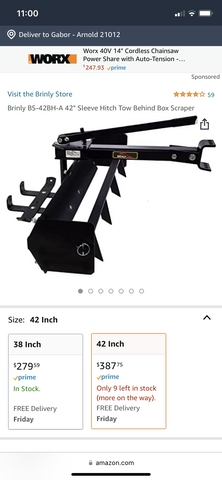

Megjott a “gereblye” maglatjuk hogy mire megy. 23 loero biztos,hogy sovany a szintezesre, de meg bizom benne, hogy a birostyan kirangatasahoz meg a szemet kigereblyezesegez eleg lesz. Majd kiderul . annyira el vagyok maradva a koltozessel van vagy 15 ikeas butor amit ossze kene raknom.

Erre a munkara en is kevesnek gondolom a kistraktort+applikaciot. Ha biztosra akarsz menni, akkor kezileg kellene csinalni, ami tenyleg nagyon sok ido. Geppel szerintem az a problema, hogy mielott fellazitja, azelott meg jol bele is tapossa. -
Dr.Zoo
Amit leírtál, ahhoz ez a kis gép kevés.
Mármint kipucolni. Oda vmi nagyobb, illetve szvsz inkább egy tolólapos kellene.
Aztán ha csináltál egy egyenes és szemét mentes talajt, utána már lehet használni a fűnyíró traktort is -

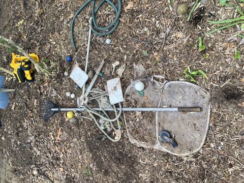

gaborbol
Telefonon beszeltem a bacsival, azt mondta, hogy nagyon jo gep mindenkeppen vegyem meg
Kihozta, tenyleg patent, nagyon korret volt, poc roff indul megy mint a meszes, nem fustol, nem csorog, kicsit paraztam tole, de tenyleg nagyon korrekt volt az elado.
Kb bokaig er a borostyan csak tele van kar vastagsagu agakkal meg epitesi tormelekkel ,uvegszilankkal minden. Az egesz haz ki lett belezve es ujra lett epitve de a genyok az epitesi tormelek tetejere csak raszortak 30 -50 centi mulcsot azt csa. Amikor kimentem megnezni ugye nem vettem eszre, de amikor bekoltoztunk es megprobaltam kipucolni akkor kiderult a disznosag.
A kaszalo is eleg jo allapotban van, de felek a kovektol meg a beton daraboktol, felteglaktol meg a csomo szemettol. Szerintem 2 teljes keri grill van darabokba szetszorvailyen kazan lemez vastagsagu
Kezzel at lehetne menni rajta de 2800 negyzetmeter kb soha nem lesz kesz. Ezzel meg talan ki lehetne huzni z nagyreszet, hogy legalab lassam mi van a borostyan alatt.

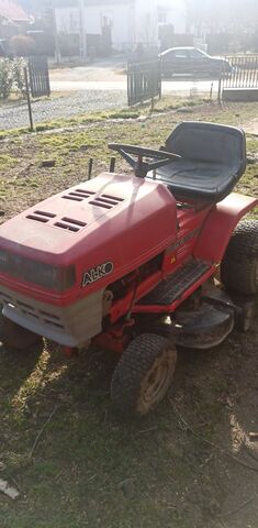

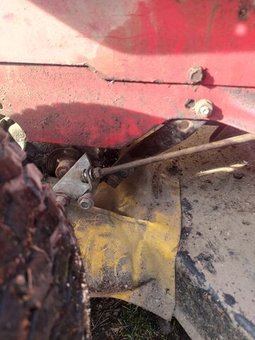

Került hozzám egy AL-KO T10/92RD traktor. Motorjával semmi gond. Viszont elöző tulaj előtt az öreg kokányolt.
Sebességváltó kar hiányos így nehezen veszi a sebeséget vissza felé, lüki felejtős vele. Fék eltörött, bár nem tudom mi célja volt, nem tudom hogy fékezi a traktort. -Csatolok képeket- Nos nem mai a gépezet, sehol nem találok alkatrészt hozzá, illetve még csak egy képet, hogy hogy is kéne kinézzen, hogy kéne kiviteleznem a dolgokat. Hátsó kerekek leheggesztve, hagyjuk is..Illetve valószínű nagy a szíj ami hajtja a késeket,néha ledobja + nem lehet "ki-be" kapcsolni a meghajtását.Érdekelne milyen is kell rá pontosan.
Aki tudna s hajlandó segíteni megköszönném. -

Ha kell, adok szívesen priviben telefonszámot, én nem ismerem személyesen a szerelő embert, Faterom "szerezte".
Helyileg Bp. 22 kerületben van műhelye.Egyébként már sajnos nem áll fenn a probléma, mert hajtókar csapágyas lett a motor, szóval megy fel a jófogásra alkatrésznek.

liptaka

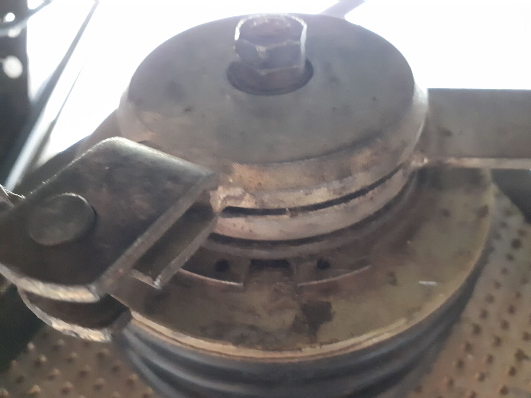

Régebbi, Husqvarna RB-150 traktoron elszakadt az kereket hajtó ékszíj. Nekiláttam a cserének, mindenhol sikerült végig befűzni a helyére, kivéve leghátul a váltó/hajtás tetején...ott elakadtam, nem tudom hogy kell szétszedni/leszedni a tetejét, hogy rátudjam tenni a tányérra a szíjat.
A három fotó látszik a probléma.
A tetején felül egy csavarszerűség látszik, fent csavarhúzó mélyedéssel, 2 anyával rajt.
Ez az egész elforog, ha próbálom tekerni az anyákat, illetve csavarhúzóval sem tudom megfogni rendesen, hogy az anyákat meg tudjam lazítani?
Lejjebb van egy zégergyűrű is, az utolsó képen látszik.
Melyik irányban érdemes továbbmeni?Előre is köszi a válaszokat!
