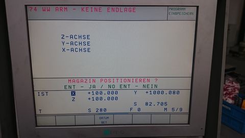

aneda
Meglett a hiba, természetesen nekem kellett átnézem a szerszámváltót...
Az egyik szenzor a fő váltókaron rövidzárlatos volt, így folyamatosan adta a jelet, de a lámpa nem világított rajta.
A lánc refpontját az egyik lánccsap fejes kiképzése adja, de nincs hozzá külön szenzor, hanem a kilökő tányér kitolt helyzetét érzékelő szenzor nézi.
Köszönöm a segítségét! -

aneda
Danivagyok #12663 üzenetére
A szerszámcserélő kar alaphelyzetben van, ill. a hozzá tartozó jeladó is adja az alaphelyzetet.
Átnéztük a az I/O kártyát, elvileg ott is megvan minden jeladó.
A hibaüzenet után ha a MAGAZIN POSITIONIEREN -> JA választom, a láncos tár előremegy egy pár fészket, majd visszamegy oda ahol állt. (32-es van kivét pozícióban)
A fő váltókar nekem pneumatikus henger által működtetett.
A láncos tár fellazult refpont adó lemezkéje hol van pontosan? -
Danivagyok
Nincs HDH tapasztalatom, de a hibajelzés szerint a szerszámcserélő kar nincs végálláson. Ez nálam régebben többször előfordult. Olyankor bekapcsoláskor a kar láthatóan nem áll pozícióban, de be lehet forgatni. A szervomotor tengelyen védőkupak mögött van egy hatlapanya, amin keresztül mozgatható a kar - kikapcsolt gépnél. kb beforgatom irányba, majd refpont és már jó is. Aztán kiderült, hogy ezt a hibát a láncos tár fellazult refpont adó lemezkéje generálja. Amióta rögzítettem a probléma megszűnt.
A korábbi gépemnél hasonló hibát okozott a jeladókra jutó szennyeződés és forgács, érdemes csekkolni ezt is. -
