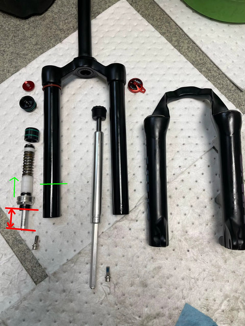

nem tudom, hogy jó helyen járok-e, de olyan szakember véleményére lenne szükségem, aki látott már esztergát vagy marógépet, vagy valamit, amivel meg lehet oldani a lentieket
vettem egy villát a gyereknek, de a kis kínai gondolom cost saving okokból ugyan azt a becsúszót használja 20"-tól 26" kerékméretig.
el kellene vágni belőle (zöld vonal) és akkor a levegő oldal fentebb kerülne. most ugyanis csak a pirossal jelzett részt tudja kimozogni, de ha a becsúszók el lennének vágva rövidebbre, akkor többet mozoghatna a villa.
ami a probléma: a menet. a kép bal oldalán látható becsúszóban belül alul van menet, és nem tudom mivel, hogyan lehetne oda azt vissza vágatni, ha rövidebb lesz a becsúszó. a külseje 32mm a belseje meg kb 28,5mmAzt kellene megnézni. hogy a cső másik végét ki lehet-e húzni valahogyan és onnan levágni.
ami a probléma: a menet. a kép bal oldalán látható becsúszóban belül alul van menet, és nem tudom mivel, hogyan lehetne oda azt vissza vágatni, ha rövidebb lesz a becsúszó. a külseje 32mm a belseje meg kb 28,5mm -
