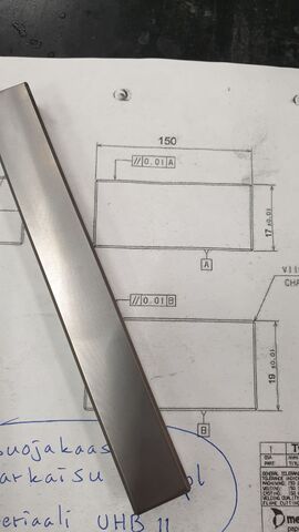

Azért digitális tolómérővel egy furatpozíciót mérni, nem egy életbiztosítás. Pontosan mérni 3D asztalon, finomtapintóval. A digitális tolómérőnél rengeteg hibát el lehet követni méréskor. Én nem bízok egyikben sem, lehet az bármilyen márkával ellátott. Szomorú, hogy kevesen ismerik a mikrométer használatát, amivel már egy fokkal közelebb állhatunk a valósan mért eredményhez.

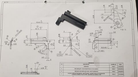

elhiszem hogy ha egész nap szögfüggvényekkel számol valaki, akkor gyorsan megvan számológéppel, de ha fut a pc-n egy program, a többségnek gyorsabban megy, arról nem is beszélve, hogy csak be kell írni milyen tűrést kérsz, a gép meg századmásodpercek alatt kidobja. És miért nincs ez minden magyar műhelyben? Mert a dolgozó úgyis csak passziánszozna...
Nézd meg pl. a Titans of cnc című youtube csatornát. Nem szarakodnak a papírral, hogy ennek itt akkor is 24,259 mm-nek kell lennie. Lemodellezik és kész, mehet a gépre a program. Max azt nézik meg, hogy a különböző erőhatásokra hogyan reagál az adott darab. Viszi a tabletet, bárhol a műhelyben van normális net.
Nálunk mi van? Futkozol be a főnök irodájába, hogy a lemaradt méreteket ugyan nézze már meg a modellen vagy a rajzon amit csinált, persze újra meg kell nyitni, ami vagy 10 perc cserregés az öreg gépnek... és nem az a kérdés hogy melyik szerszámot válaszd, hanem hogy a meglévő 10 szerszám közül ugyan melyikkel lehetne kimonyákolni, hogy fog elférni. Közben persze jön a főnök, hogy ,,mikorlesszmárkész'', Te meg max odáig jutsz el a válasszal, hogy normális szerszámmal már dolgozna a gép, de ez ugye egyből ki is megy a fején ahogy bejutott...
Meg még egy rohadt nagy előnye lenne, nem kérdezhetnék meg, hogy biztos 24,58mm sugarú az az ív, mert akkora lenne és kész, mert papíron biztos tizedre kerekítettek valahol és elcsúszik az egész... persze ezt a legkönnyebb elhárítani, egy ,,mérd meg'' válasszal, és utána általában kuss van, mert a 0,24-es lekerekítést eleve nem lehet megmérni a rendelkezésre álló eszközökkel -
