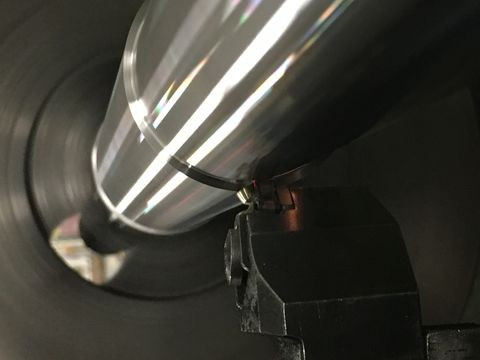

826M40W 60ról 55re az öreg bulgáron
480 hosszan víz nélkül.... 440es fordulat, 2.5 fogásmélység, 0.4es tolás. Szandálban nem jó ötlet

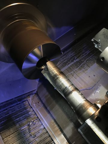

Péntekre megint egy kis játékos meló
Jóval többet kellett nagyolni, mint az előző alu tömbnél, úgyhogy meg kellett támasztani. Kiállításhoz szintén csúcsfuratot kaptam. 143x154x82 méretű, 245 átmérőről indultam a nagyolással, 77-ig
A tokmány egyébként ilyen: [link]. Árához képest nem teljesít rosszul, igaz eddig ezt a két melót csináltam vele, 4db alkatrész, de elég keményen meghúztam a pofákat. Az egy kifordított pofát már az előző daraboknál el kellett marni.

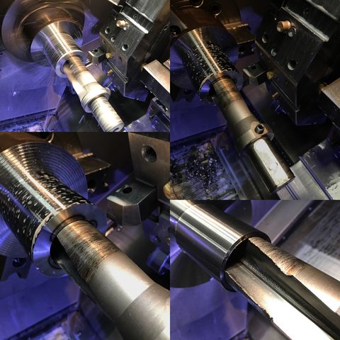

Lőttem pár képet múlt pénteken, meg ma .
Múlt héten maszekoltam magunknak a hagyományos maróra "veldonos" befogót, és hozzá szárakat, balos és jobbos leszorító anyával hasító tárcsához, ISO40-es kúp.Ma meg csapattam egy kis négyszög esztergálást, 4 pofás tokmánnyal. Csúcsfurat volt csak a darabok kiállításához.

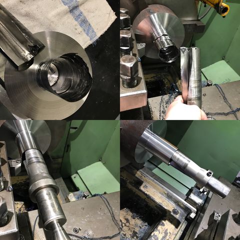

Reggeli móka: D79 Iscar DR-TWIST, 1.4462 anyagban, 170 hosszan, 110-es vágó (440-nel pörgettem), és 0.065mm fordulatonkénti tolás. A vége felé már nem nyomta ki a ~8 bár víznyomás a forgácsot.

konikan #11213 üzenetére
Működik. Egyébként hagyományos esztergán is lehet marni.
Számomra csak az volt a vicces, hogy az öreg azért csinált egy saját gyártású veldont rongyos kopott tolómérővel, mert a gyári patronos befogó "üt".Na meg a szerszámok voltak érdekesek.... Kopott, törött HSS-ekből.
Én is csináltam már kiesztergálást esztergán. Kiesztergáló befog a tokmányba, és azt pörgettem. Gyorsfúró tartót olyan gépen, aminek a feje kb 2 milivel van központ alatt... Így megvolt a központ, és az X0. is.
