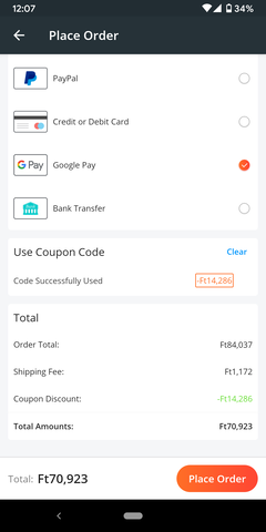

MR007RM
alexandrosz
#357
Az úgy mindjárt más...sejtettem, de nem alapból, kuponnal.
MR007RM
alexandrosz
#355
Én nem látok onnan annyiért.
Kíváncsi leszek hogyan fognak a jövőben alakulni az árak úgy minden eredetileg Kínában készült árú esetén.
alexandrosz
Lehet most Fimi A3-at venni újonnan, 70 alatt?
Jelenleg ez a legolcsóbb ajánlat, Banggood-ról. Elkerülte valami a figyelmem a dollár erősödésén kívül? :-)
Tudom, nem apróhirdetés-rovat, de ha valakinek van eladó, privátban szívesen veszem. -

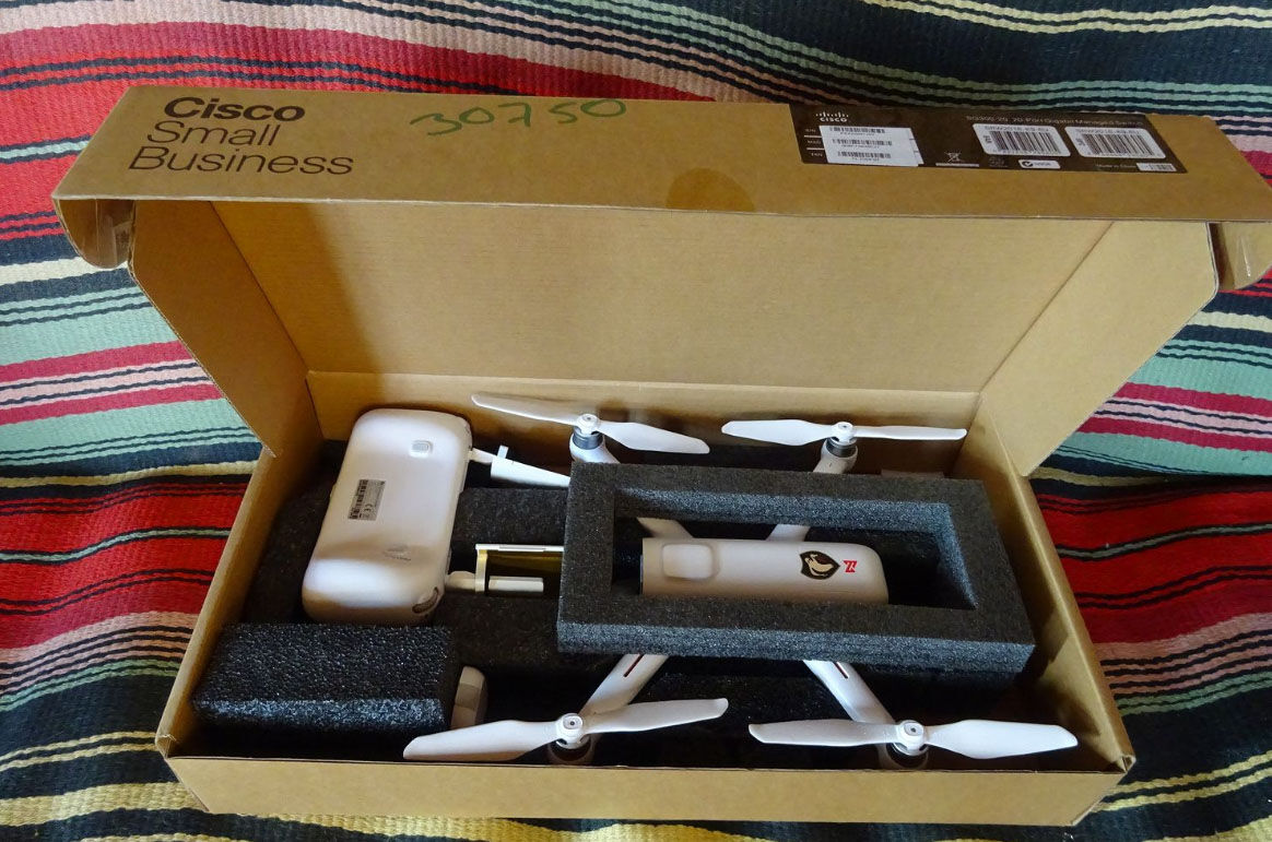

szatocs1981
#348

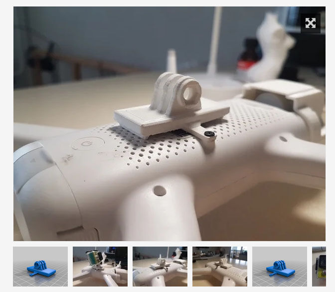

Pontosan ilyenem van. Nem rögzíti úgy, mint a gyári szivacs. Kicsit tud benne mozogni, de sokkal többet véd szerintem.

szatocs1981
#348
keress egy 3D nyomtatós embert, és vele nyomtattassad ki ezt, tökéletesen illeszkedik és tökéletesen véd:
ha nincs ilyen kapcsolatod, akkor tudok ajánlani olyat, aki megbízhatóan és olcsón dolgozik, akár postázással

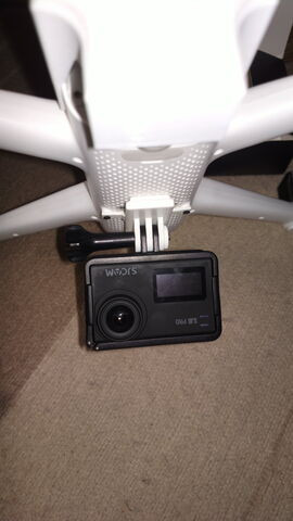

MR007RM

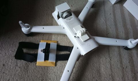

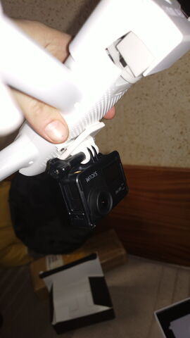

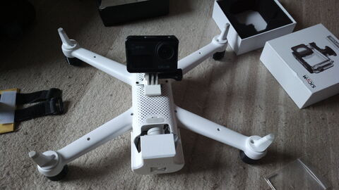

Unatkoztam.
Cseréltem a konzol kábeleit, majd kipróbáltam egy kamera feltétet. Ragasztószalag amin belül valami aminek most nem tudom a nevét összeragasztva a kameratartóval pillanatragasztó segítségével, rá heveder. Atom stabil. A két ráfogó hevedert is össze fogom fogni. Kb így fog kinézni.
Persze nem ez a tok lesz feltéve, ez vizes, nehéz és itt van egy felesleges üveglap a kameránál.

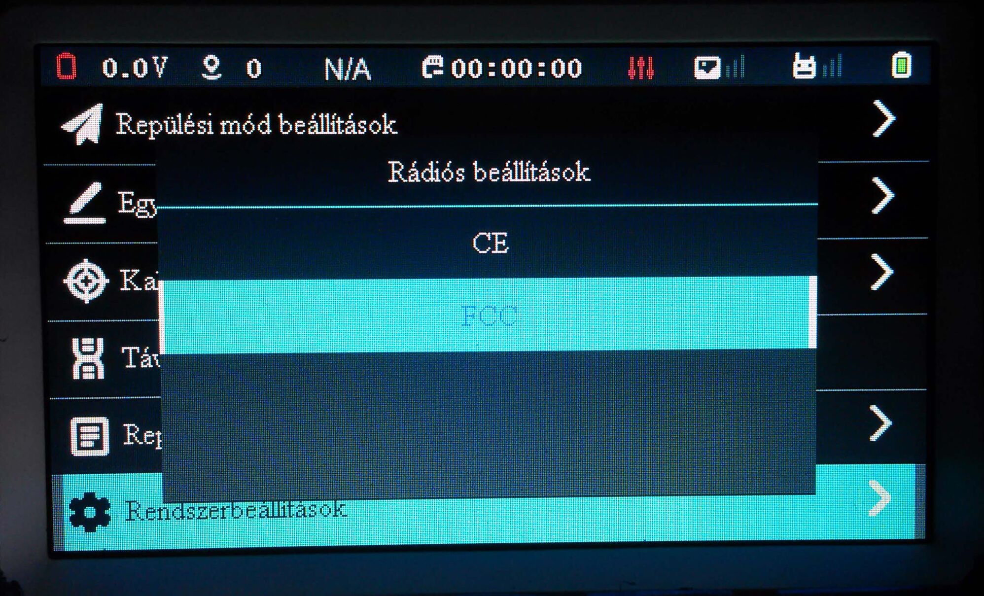

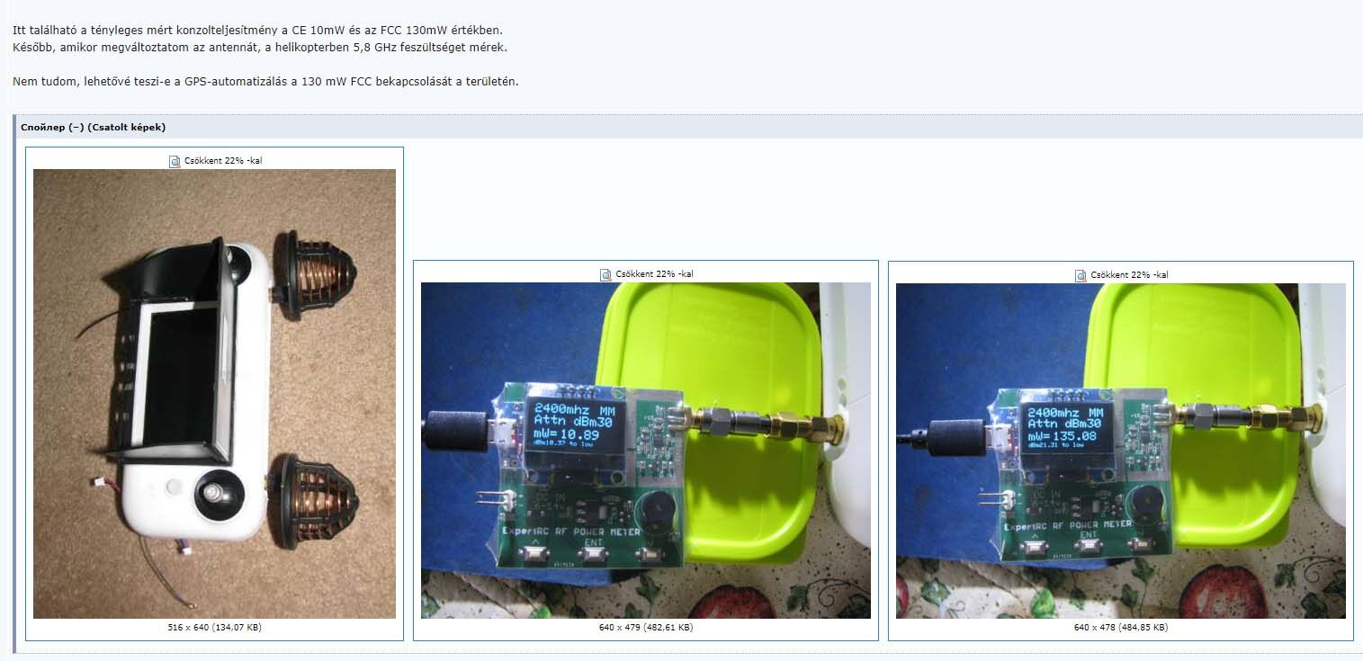

MR007RM

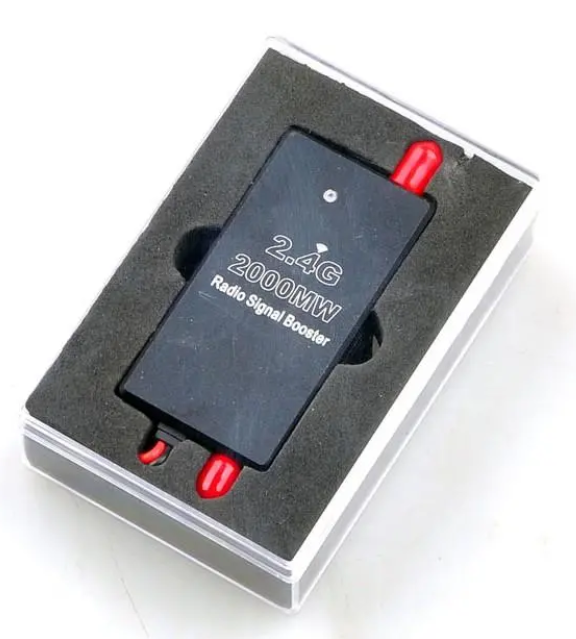

tomszli11
#345
Azt mondják 800-1200m attól függően mennyi zavaró dolog éri(a freklik között is lehet válogatni melyikkel jobban), bár nálam volt 400m olyankor is mikor mehetett volna többet a hely miatt. A mi drónunknál(ahogy kivettem pl a Dji drónokkal ellentétben az FFC mód az erősebb vagyis inkább használhatóbb. Külföldi orosz fórumot olvasva azt használ mindenki.
Állítólag a CE mód 2.4GHz és 5.8GHz együtt, de nagyon gyengére hangolva. Az FFC pedig csak 5.8GHz magában, viszont nagyobb mW mellett. Na de......az 5.8GHz kevésbé visz, minél magasabb frekvencia annál jobban hal el azonos teljesítményen. A lényeg nálunk az FFC, azzal többet megy.Hamarosan tesztelek majd egy ilyet.
Meglátjuk mit hoz.
Antenna tuninggal mind a konzol és a madár esetén 3km távot már tett meg valaki. 2km nálam is volt, igaz ehhez magasra kellett mennem. Fránya Wifi.
Csókoltatom a gyártót
úgy is megoldjuk.
tomszli11
A CE vagy FCC módot azt hol találom?
Szerintem a hideggel nem volt gondja, mert lent olyan 9-10 fok volt, szóval fent (100 m) se lehetett sokkal hidegebb.
Illetve a konzolról annyi hogy amikor csumára fel van töltve akkor is ezt produkálja...:S
Más beállítást nem lehet, hogy elállítottam vagy más tényező nem lehet a baja?
Nekem pl. nincs hozzá antenna erősítőm, semmi kiegészítőm.
Bár mondjuk azért alap felszereléssel is szerintem egy 3-400 métert simán kéne mennie képszaggatás nélkül. -
MR007RM
tomszli11
#343
CE vagy FCC volt beállítva? És mikor megszakad szépen visszamegy? Talán a hideg is betesz neki. Én ilyen hidegben még nem reptettem. Mondjuk az látszik nem havasodott be a kép, de valami nagyon zavarhatta a fent lévő pálcikákból lejött.
Az a baj hogy CE módban nem nagyon játszadoztam vele soha, vajon mit bír.
A konzol sem volt nagyon feltöltve, én mindig megrakom.

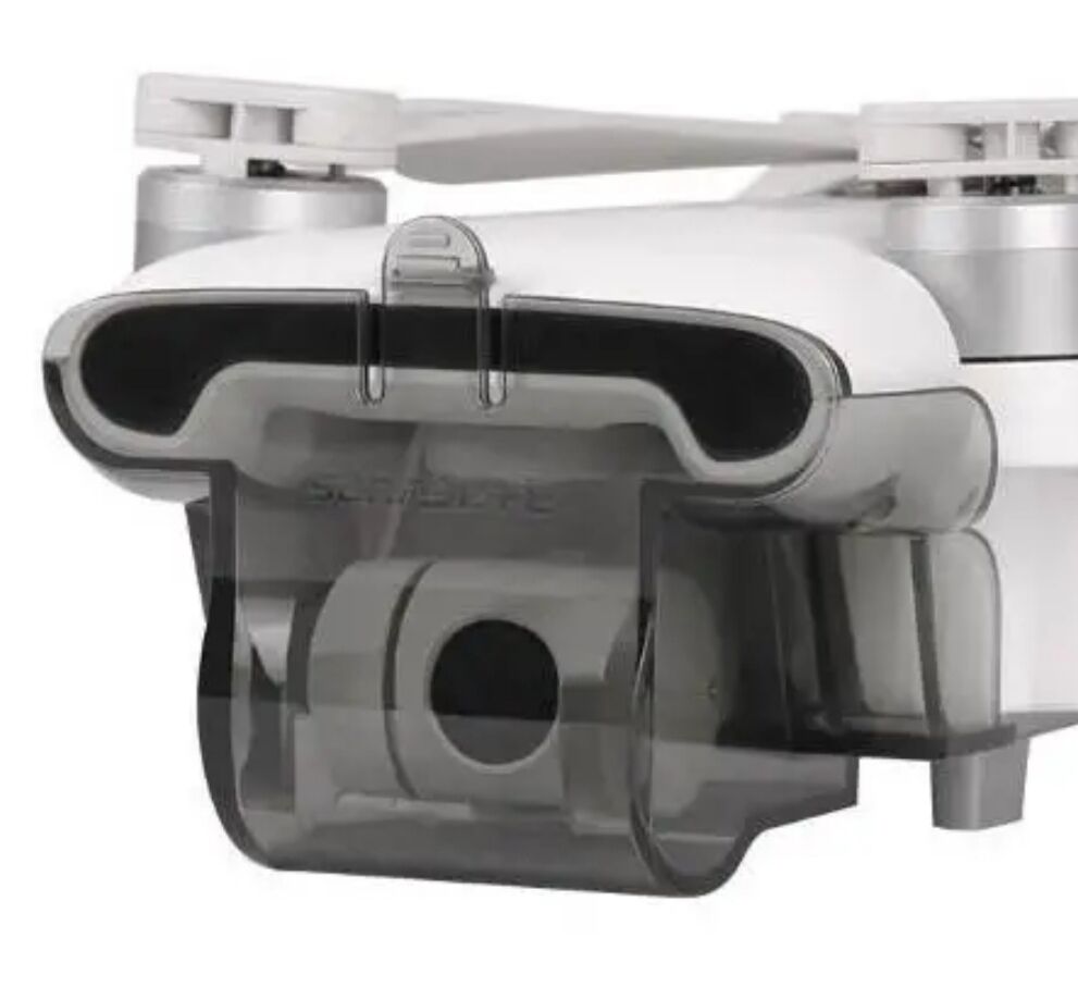

Alin már (nem tudom mióta, pár hónapja még nem láttam) van pár ezer forintért camera védő és talp magasító kiegészítő ha valaki még nem találkozott volna vele. Ilyen "vacak" volt régebben is, de az elég gagyinak tűnt, ez ránézésre normális. És hát lássuk be, kell a talpmagasító, mert ha nem landing padról vagy szilárd felületről indítjuk, akkor a gimbal az bizony veri már a földet vagy szinte benne van. Nagyon alacsony a drága
