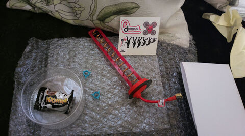

Na ez az. Én is sokallom az A3 aksijához és főleg kapacitásához kiadott pénzt. Ezért rendeltem egy [link] ilyet. Van róla beüzemelési videó. Fele annyiba kerül és sokkal több menetidő várható. Nem nagy kunszt kivitelezni. Talán nálatok X8 tulajok háza tájékán is van valami hasonló megoldás.
Nem beszélve váltogathatunk az antennák széles választékából is.

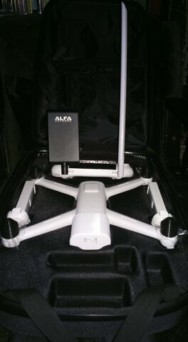

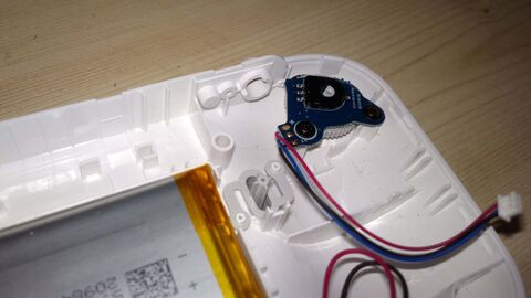

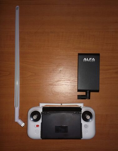

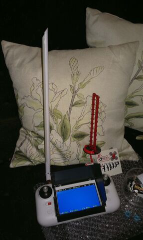

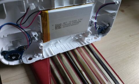

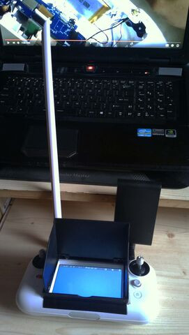

Kb 2 hónapja vettem egy Xiaomi Fimi A3-at a Geekbuying-ről ami 3 nap alatt meg is jött. Gondolkoztam a nagy tesón is, de ez jobban tetszett, szóval nem a pénz döntött. Azóta rendeltem hozzá csomó hasznos kiegészítőt, és nem bántam kicsit sem hogy emellett döntöttem.
Lesz majd antenna tuning is, amint megjön a cucc.
