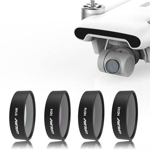

Én is erre gondolok. Ezért is várom, hogy legyen valami hozzáértőtől is teszt ezekről a filterekről, mert addig nem rendelem meg, amíg nem győznek meg, hogy használhatóak. Eddig nagyon lehangoló az eredmény.

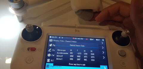

Ha te rendeled be az alkatrészt, feltételezem tudod mit kell cserélni. Kb egy csavarhúzó készlet kell a bontáshoz, felesleges szervizbe vinni. A környezetedben biztos van olyan, aki szokott szerelgetni apró szirszarokat, megkéred hogy segítsen, ha nem mersz nekifogni egyedül.
Első körben érdemes lenne szerintem megnézned, hogy nem csúszott-e szét a szalagkábel és az okozza a gimbal gondodat.
Vagy visszaküldésen nem gondolkodtál? Ezt visszaküldöd, közben rendelsz egy újat. A csere az kétszer annyi idő... -

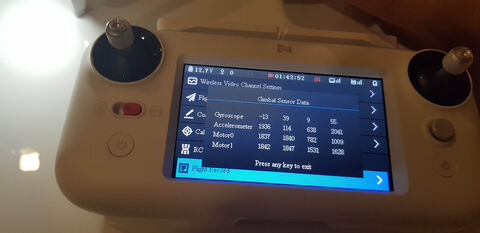

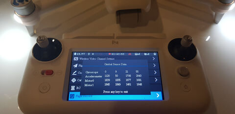

Múlt héten jött meg egy FIMI A3 drónom. Gyorsan kipróbáltam, bekapcsolt repült, lehetett forgatni a Gimbalt, minden pöpec volt. Erre tegnap elvittem reptetni és a gimbalnak nincs hajtása. A kontroller kiírja, hogy "Gimbal is not ready", a tekerők nem forgatják, gimbal kalibráció nem fut le, IMU kalibráció lefut, de közben nem mozog a gimbal. A kontrolleren a gimbal szenzorjainak az adatai látszanak. Letöltöttem a lagújabb firmware-t mindenhez, de semmi. [link]Van bárkinek bármi ötlete, hogy mi lehet a gond, hogyan tudnám megoldani?

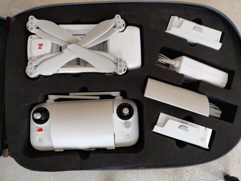

Ki milyen táskát rendelt a drónhoz és honnan?
Nem igazán tudok dönteni, mert nagyjából mindegyiknél az a gond, hogy a belső szivacs anyag egy hulladék fos, hiába jó amúgy maga a táska anyaga/minősége.
Jobban preferáltam volna a hátizsákot, mint a vállra akaszthatóakat, de a műanyag héjas tininindzsa hátizsák nevetséges. Szétszedés nélkül lenne jó tárolni a drónt is és az RC-t is.
