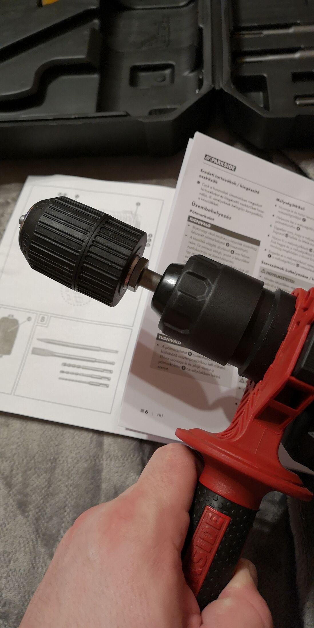

bghistvan
Köszi a válaszokat,beillesztek még egy képet arról,hogy az előző képen mi is van csatlakoztatva a gépbe.
Amibe bele van csatlakoztatva,azt ugye nem tudom kiszedni mivel fix......
Tehát ami ezen a képen látható,ez a gyorsbefogó tokmány?
Ezzel nem szabad ütvefúrni?
Illetve ha megveszem az sds plus fúrószárakat,akkor azt csak simán a gépbe kell belecsatlakoztatni(és ugye jól látom ,hogy ami a gépen van gyárilag azt nem lehet kivenni?) -

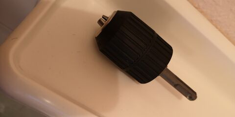

jozsi252
bghistvan #7588 üzenetére
Ami most benne van az egy gyorsbefogó fúrótokmány. Ezt nem nagyon szabad használni ütvefúráshoz vagy véséshez, csak sima fúráshoz! Ha betont szeretnél fúrni akkor vegyél SDS-Plus fúrószárat, vedd ki a gyorsbefogó tokmányt, és rakd be a helyére az SDS-es szárat.
Ez a megoldás ami a képen van, sima fúráshoz alkalmas. -

bghistvan
Üdv, sziasztok!
Nemrég vásárolt Parkside fúró és vésőkalapácsommal kapcsolatban szeretnék kérdezni.
Ugye gyorstokmányos alapesetben a gép amivel nem lehet ütvefúrni-vésni, ezért tartozékként adtak hozzá egy hagyományos "tekerős" tokmányt..... amivel nem vagyok tisztában hogy behelyezni😂
Mivel a tartozék tokmány is gyorsbefogatású, így az én láma logikám szerint csak úgy kell behelyezni a gyorstokmányba mint ahogy a képen is latszodik?
(mert nem látok lehetőséget a gépen lévő tokmány leszedésére)Valamint ha a képen felcsatolt állapotban jónak tűnik, akkor a tekerős csatlakoztatott tokmányba már az sds fúrószár belemegy? Betont furnék.....
Köszi előre is, és elnézést a tudatlanságomért -
