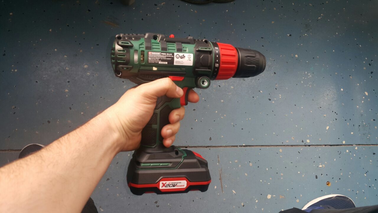

Főnököm ma reggel vett(az én ötletem volt) egy ilyen Parkside 20v -akkus,ütvefúrót.Elég nagy,masszív darab.
Kérte hogy rendeljek hozzá egy + aksit.
15 euró +5 euró a szállítás.
Már kaptam is vissza igazoló mailt...Tehát 24000 ft-ért van egy bitang akkus ütvefúró-csavarozó,két aksival,kofferrel,3 év garival...Csak mondjuk szar helyen van a led dióda ezen is.Ha szűk a hely,és a gép teste oda se fér,hanem csak a tokmány,akkor a szekrény oldalát világítja.De ez lehet hogy csak engem zavar...
Ennyiért nagyon gondolkodok én is otthonra,de panelben lakom... -
Beruháztam a fent említett Parkside fúró-csavarozógépbe, már egy ideje vártam a "legnagyobb" példányt. Van itthon egy 12 voltos is belőle, nagy megelégedettséggel használjuk. Tény, hogy ez nagyobb, és súlyosabb. De emellett nagyon masszívnak is látszik. Szép erő van benne. A 13mm-es gyorstokmány sem utolsó dolog. Ez az új széria lesz, egy rakat géppel kompatibilis az akku (dobozon írják). Pótakku a doboz hátoldala szerint a szerviztől beszerezhető 6 184,36 forintért, szállítással együtt (ebben kételkedem). A kofferben egyébként külön helye van a pótakkunak is. Aki mindenes gépet akar otthonra, ennyiért bőven jó vétel szerintem.
