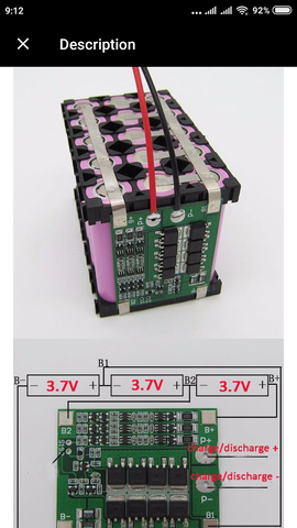

Ez rendben, jártam én is már így. De a kábel szerintem okés, mert ugyanaz a telefon/kábel a fali töltőből simán egy felett tőlt, majd kihúzva és a PS adapterbe dugva pár pillanat múlva már csak 0,4. Azt is értem, hogy a telefon majd eldönti mennyit is vesz fel, de a PS-ből miért nem akarja, amikor a faliba visszadugva megint egy felett van a töltés
Pláne, hogy a powerbankot meg nyomja rendesen, de ugyanazzal a powerbankos kabelel a telefont meg nem. Ááá, feladom

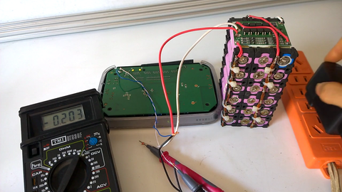

hzsolee
Ööö, bocsi az nem saját. Csak azért tettem, hogy a bekötés látható legyen. Mint ahogy a teszter képe sem. Ez az eredeti kép:
Igazából, nem is tudom mennyit lehet párhuzamosan rátenni. Volt egy videó, ott orosz barátunk vagy 10-et felfűzött párhuzamosan. Most nem találom, de itt pölö egy ups-hez használják.
