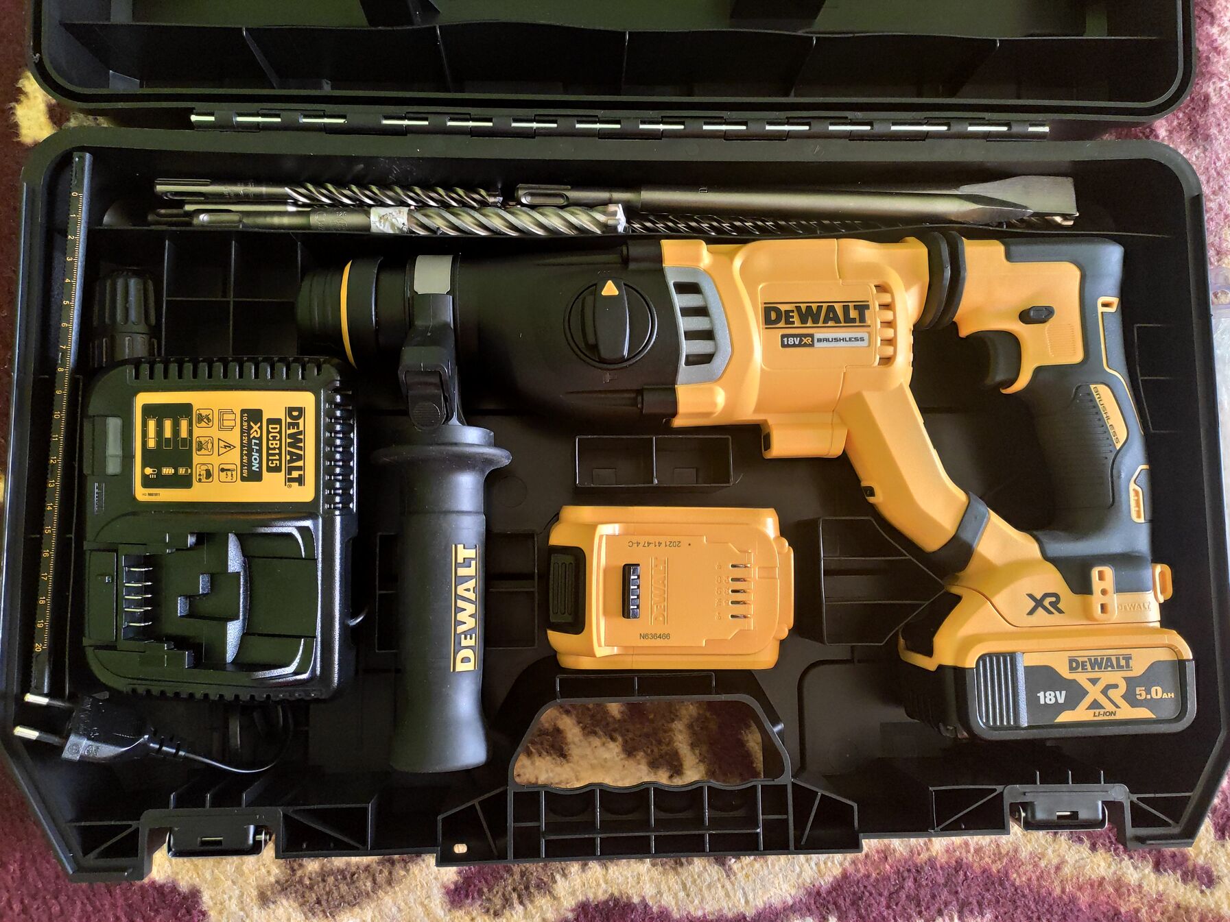

gyenesmartin
Végre megjött nekem is a kis dewalt 😇
Első teszt 16-os furat régi nagyon kemény betonba. Hát mint forró kés a vajba
Nyomatéka is van neki bőven. 8x200-as facsavart kemény tölgybe simán becsavarta, de úgy hogyha nyomtam neki tovább, akkor erőlködés nélkül el is forgatta a csavart a fában 😅.
Jó kis gép, nekem tetszik. -
