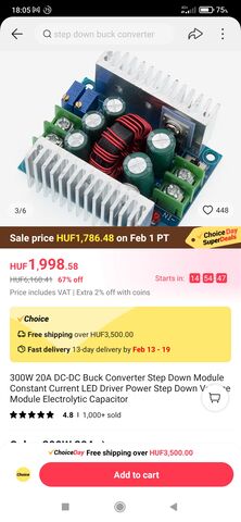

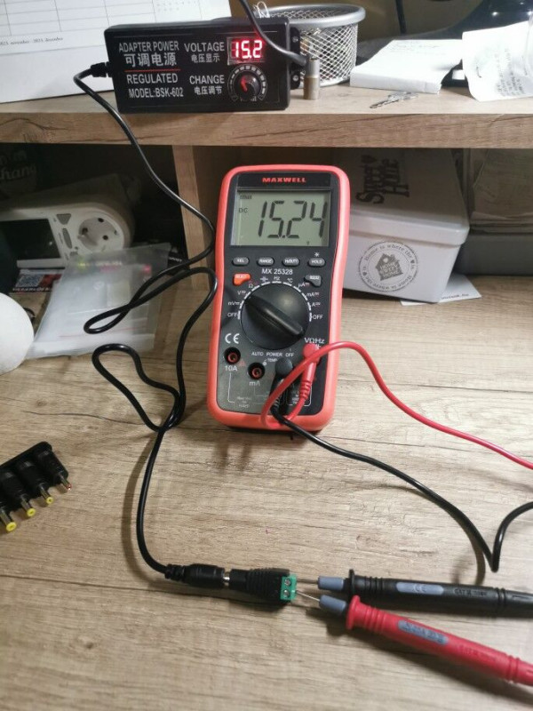

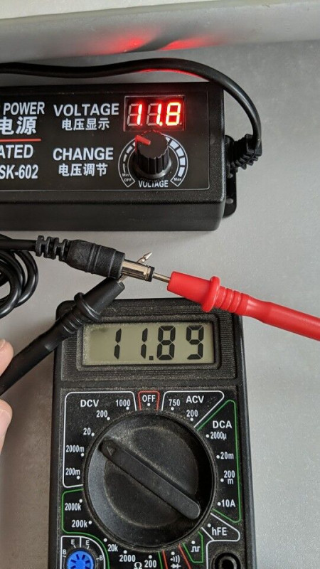

Rendeltem Kínából kat alítható töltőt az egy 3v és 29 voltot tud és 2 ampert , a másik 12v-tól 24voltig tud 5 ampert , amit olvastam , hogy egy egy vevő panaszkodik , hogy egy kicsit el mászkál , nem tudom ha itt lesznek és le tesztelem , többet tudok mondani !
Két vevői kép !

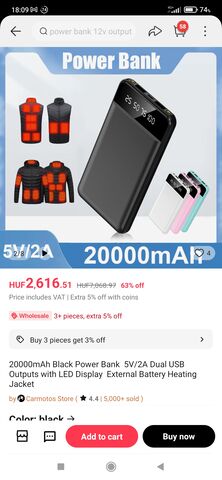

macera2
Üdvözlet mindenkinek!
Ugyan nem szerszámgép akkuról van szó, de talán a "powerbank" probléma közel van az itt futó témához. A "fűthető mellényem" paramétere, 5V / 2A / 20 000 mAh. Azt nem tudom megfejteni, hogy az 5V-ot hogy lehet előállítani pl. 18 650-es, v. más Li-Ion-os akkukkal. Ha tudnátok ebben segíteni, vagy a témával foglalkozó topik címet adni azt előre is megköszönném. -

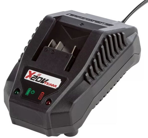

Lesznek csütörtökön töltők. Egy kis gyorstalpaló jó lenne...
Van a felső akku/töltő kombó. Ha jól emlékszem ez valami 2,5A tud 🤔 Ez a töltő "erősebb" mint az azt megelőző verzió? Nekem még olyan van, hogy 2 hagyományos led a visszajelző
Ez a verzió... sajnos most nem tudom megnézni a tipusát. De ez is más mint az ezt megelőző, mert ebben már van venti. Volt korábban olyanom ami még alapabb volt...
A dupla töltő az oké, 2*4,5A tud. Ezt értem. Ezek ára nem változott. A bt töltvel kapcsolatban annyi a kérdés, hogy azt az akkuktól függetlenül látni az alkalmazásban? Tehát egy hagyományos, nem bt akku töltésekor magát a töltőt lehet konfigurálni? Ennek az ára látom kedvezőbb....bár a múltkor láttam egy utolsó darabot boltban, szétb@$zott dobozban... talán még olcsóbbra le volt akciózva. -

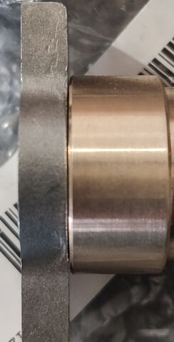

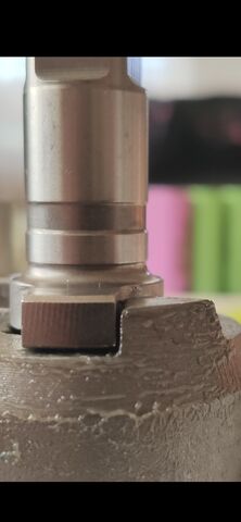

Csak 2 süllyesztés van. A bronzban a tengely nagy rádiusza miatt, hogy koppra végigérjen a persely. A másik a tengelyben újra meg kellett csinálni mert az egy mm levétele során ez a süllyesztés eltűnt. Lehet, hogy elférne az ütőműben, de feleslegesen nyomja a rugó ellenében a szerkezetet. Arról nem is beszélve, hogy a fejben lévő -remélhetőleg- teflon gyűrűt is feleslegesen nagyobb erővel nyomja, koptatja... Nyilván a videókban csak összerakás van. Én is összerakhattam volna a kicsi persellyel eredeti méretben, de én azt szeretném ha hosszú távon is működne....
Próbálom a gyári méretet tartani... nyilván az a megfelelő a jó működéshez...

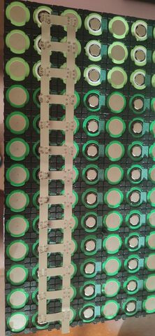

hzsolee
Nem baj... vannak ennél sokkal rosszabbak is. Érteni ettől 😁

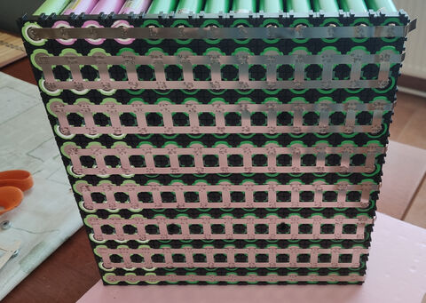

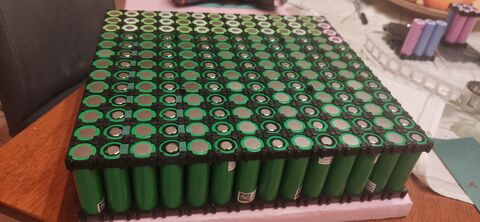

Na, végre körbeértem. 1300 van a hegesztőben. Mondjuk korábban már próbálgattam, szóval nem mind most ment bele. Kb 3x tettem fel töltőre, de csak egyszer ment le 10%-ra. A többi magasabb érték volt. Én személy szerint meg vagyok vele elégedve. Az árához viszonyítva szerintem ajánlott kategória. 👍
Már csak a Jk bms-t kell ráforrasztani, de az már csak a jövő hétvégén jöhet szóba. Addigra talán megjön a zsugor is hozzá.
Aztán egy távoli jövőben lesz fém háza is... Valami ilyesmi...

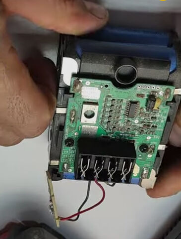

A 2 ill. 4 Ah parkside akkumulátorok valószínűleg hihetők, mert ugye 5 valamint 10 cellából ez könnyedén kijön. Az új fajtában lehet combosabb cella mert fele méretben kihozza. Tehát azokban 4000-nek kell lennie...
Nézek is róla valami infót...🤔Ja...hát abban 21700-as van. Akkor a 8Ah nem is sok...

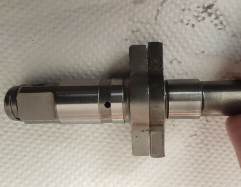

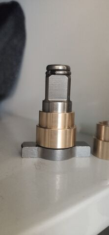

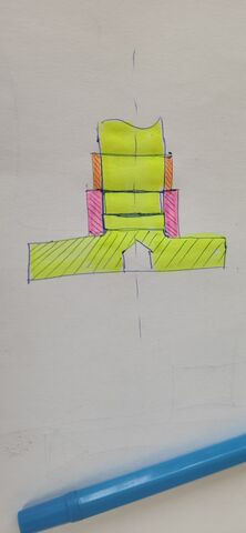

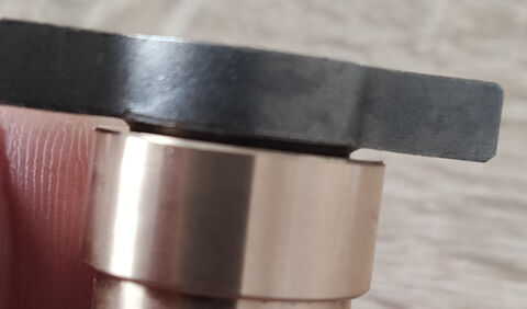

hzsolee
f4lcon #12822 üzenetére

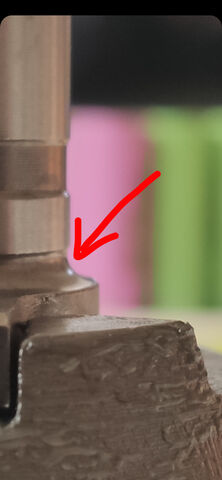

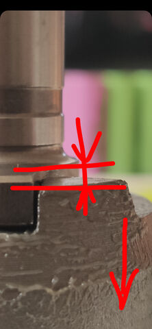

Gyorsan lemórickáztam mi is az aggályom.
A citrom az csere darab ugyebár. A pink a 10-es persely. Pont ott van vége ahol a kikönyítés. Tehát csak az első gyűrűn fut csak. Én most olyan perselyt csináltatok ami hosszabb és megvezeti jobban. Ez a pink és a narancs egyben. A narancsnak átmérőre kisebbnek kell lennie mert nem lehet akkor kidugni a házból. -

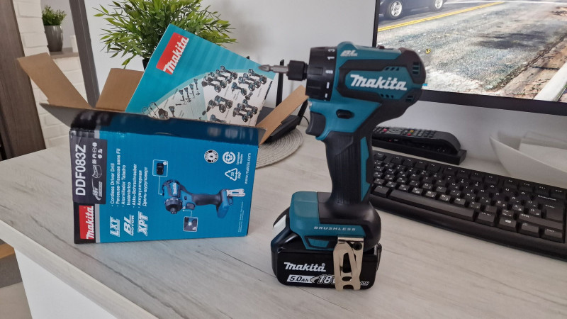

Most érkezett.
Az 5Ah-s akksival kicsit nehéz, de még így is könnyebb mint a DTD172.
Veszek hozzá 2 db 2Ah-sat és azzal jó lesz. -

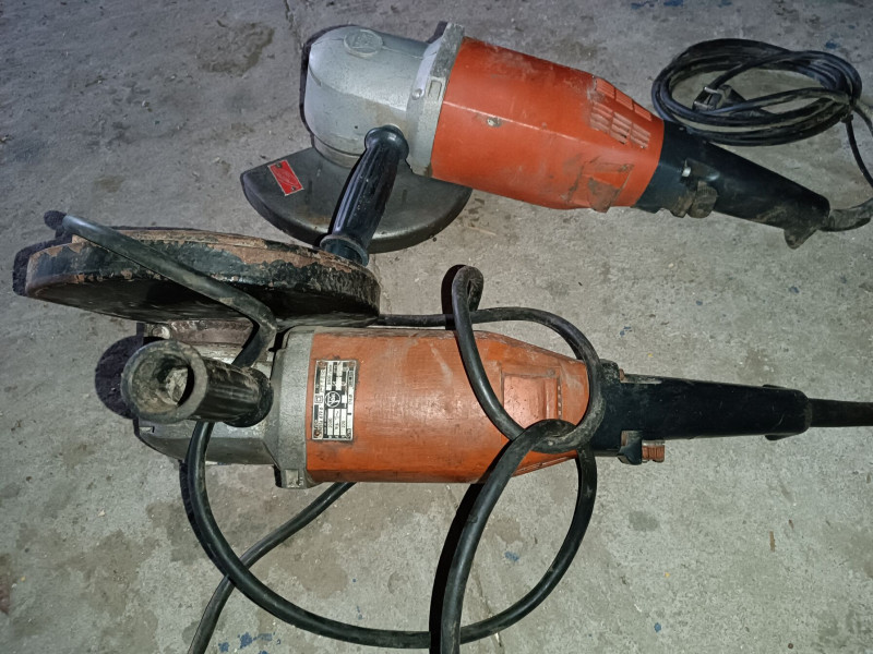

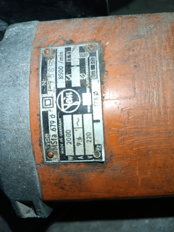

Amit hamarosan élő kell vegyek egy nagy 230-a Fein sarok csiszoló, ennek [link] a nagyapja , sokan nem tudják ezt a német az iparjában , gyárakban használja , van is szép ára
A 90 - és évek elején egy ismerős hozta németből le égve , 5000 Ft ért vettem meg , elvittem meg tekercseltetni , de olyan hejre ahol be is centírozták , a fejben a fogaskerekeknél nem zsír, hanem olaj van az elkezdett fojni, mert nem szimeringen zárt, hanem szövet tömítésen és az elkopott , azt át alakítottam és most szimeringen zár és zéró szivárgás , azóta eltelt 30 év három rend szénkefe cserélve , a forgó rész ahol érintkezik a szénkefe már le lett esztergálva , de mostmár olyan vékony és kopott , hogy a végét járja !
Vagy 10 éve találtam egy pont olyatnagyon jó állapotban , csak az olaj szivárog , na ezt az elfekvő, projektot mihamarabb elő kel vegyem , de majd be számolok rolla !
Itt használ valaki Fein sarok csiszolót -

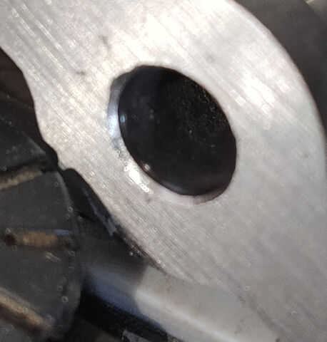

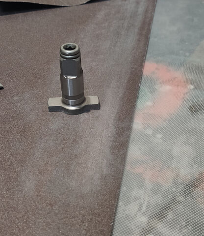

hzsolee
hzsolee
f4lcon #12810 üzenetére

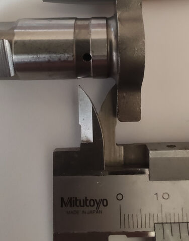

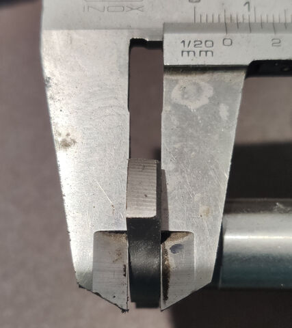

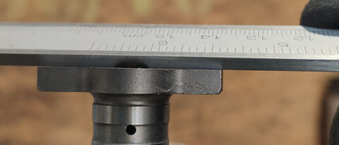

Megismerem a kézírásom... még egyet nem vennék belőle
Első gond: az alsó része 1 mm vastagabb. Ezt le kell köszörülni mert nem lesz egy síkban az ütőművel.
Második: mint fentebb a tolómérős képen látszik pont rossz helyen van vége a csere 10-es perselynek. Kicsi felületen futna benne.
Olyan persely kellene hozzá ami legalább 15 hosszú. De ami kilógna a gépből kicsit le kellene esztergálni, hogy legyen egy kis válla.
Tehát igazából jó lenne hozzá csak egy speckóbb persely kell, meg levenni egy mm-t. A 6-ot 5-re. -

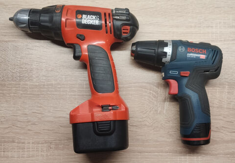

hzsolee #12806 üzenetére
fateromnak pont ilyen B&D volt, nemrég adtam el egy ötösért valakinek 2 akkuval töltővel, és lőttem neki 10-ért egy Einhell-t akkuval
én amúgy EZT vettem, itt van a review-k között is kép, amin szerepel a Parkside gép
bár nem mm-re egyezik, mert van magyar review is:nem tudom amúgy, de EZ lehet kicsit másabb... mindegy

látom én a CP -én pedig az már profi kategória , ha véletlenül egy ki nyúlt fej akad a kezembe , mondjuk egy 27 mm fejet teszek rá és egy jó rozsdás csavart akarok le venni csak táncoltatja ide oda és rá rakok egy nem kinyúltat , rögtön le veszi , és ugyan ez a helyzet a hoszabítóval is , elnyeli az erőt !!

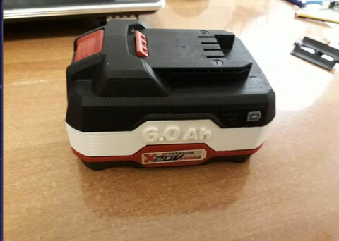

A múltkor már írtam az enyém ről , nekem is ő volt az első
December közepén akadt a kezembe , akkor azt mondtam , hogy felújítom az aksit Li-ion -ra , utánna azt mondtam, hogy drága , de a végén rendeltem töltőt , bmst , a pont hegesztő is úton van és csak életre fogom kelteni az öreget , kap 12 darab 18650-es cellát 6 sorba és 6 párhuzamosan kötve , vagy 4 vagy 6 A lessz még nem tudom milyen akut veszek !
de majd lessz egy fogas kérdésem , mert valamivel nem vagyok tisztában , de most mennem kell !!

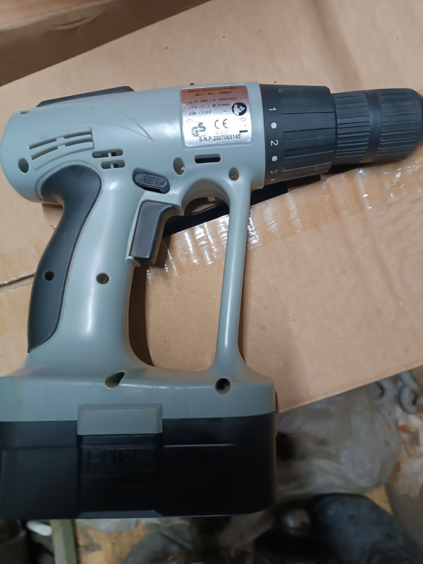

hzsolee
Egy kis retro....
Ma pakolás közben kezembe akadt az első akkus fúró csavarozóm. Emlékszem a Praktikerben vettem aztán egy padon ülve vártam a csajomra...aki azóta már a feleségem. Hát ennek vagy 25 éve...🤔 Azóta a Prakti sem ott van, meg a pad sincs meg...de szerintem ezt sosem dobom ki. Egy kis átalakítással még ma is működik, mert az akkuk már rég behaltak. Nagyon furcsa már a működése a maiakhoz viszonyítva. Tök sok mindent barkácsoltam vele annak idején...
A képen a jelenlegi kollegámmal pózol -

Elengedtem a dolgot. Ha vennék perselyt az sem jó, mert az említett 10-es hossz kevés. Pont rossz helyen végződne.A házba nem lehet hosszabb perselyt csak ha esztergáltatnék megfelelőt. Ennyire nem akarok belefolyni. Alin meg nem találtam másikat...meg árban sem járok jól ha minden szart megveszek feleslegesen.
Ha ne adj isten szükségem lesz nagyobb gépre biztos nem parkit veszek. Zöldet meg feketét is próbáltam élőben. Nem győztek meg... Igen Maki/DeWalt/Millvó... De ehhez nagyon nagy szükség kell hogy legyenJa...már csak azért megérte szétszedni, hogy némi zsírt tettem bele. Nem azt mondom nincs benne, de azért soknak sem mondanám.
Persze azért csak ésszel...a sok sem jó. Jófajta hőállóból azért egy keveset raktam ide-oda 😉 -

H-Zol
Így simán egy az egyben a Makita megy rá , de nekem se Millwaukee se Makita nincs , Metabom és CP ami jók de ezekhez nem találtam adaptert . Még van egy pár kínai
gépem amik alulméretezett aksikkal vannak ,
megvettem mindent ami az aku cseréhez kell, csak még úton vannak !
