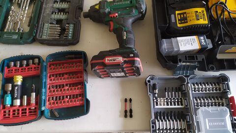

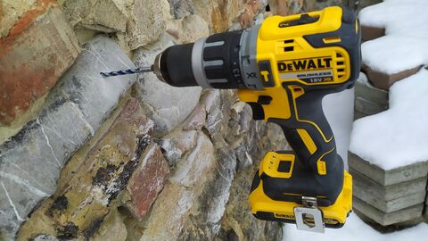

Lehet hogy hosszú lesz, de talán van benne használható gondolat... és nem hittérítésról van szó, csupán pár technikai adatról.
Kerestem pár db 8X260-as gerendacsavart, ha már ez volt a felvetés mint maximális méret.
Nos ez szerintem nem egy kicsi csavarÍgy néz ki a három tesztelt gépen
És így egy fenyőoszlophoz viszonyítva.
Hosszában hajtottam be a csavarokat, mert ahogy a fotón látszik az ilyen csavaron csak a kezdő kb 1/3 részen van menet... szóval így volt kényelmesebb a gyors "teszt".
Parkside akkus ütvefúró - csavarozó 40 Nm-t tud. (azt hiszem 1600 rpm a max, de azt 2-es fokozatban)
Parkside akkus ütvecsavarzó 180 Nm. Fordulatszám ha jól rémlik (most nem néztem meg a használatit sem az adattáblát) 2800 rpm
DeWalt. 70 Nm és 550 rpm vagy 2-es fokozatban 27 Nm és 2000 rpm.Először a 40 Nm-es nyomatékkal próbáltam a Parkside fúróval. Lazán, kényelmesen becsavarta. Telefon stopperét használtam, nagyságrendileg 12 sec alatt betekerte.
Ütvecsavarozó. Ezzel volt a legkényelmesebb, hiszen nem tekeri a csuklót. Az ütvecsavarozós mód (ami x terhelést érezve automatikusan indul) gyakorlatilag pár mm becsavarás után aktiválódik, és 6 sec környékén be is tekerte.
DeWalt 70 Nm-es állásban szintén ezt a sebességet hozta. Ha lett volna segítségem akkor tudnék győztest hirdetni.. de mondjuk hogy holtverseny. Ami viszont biztos, ha elérjük a végállást és a csavar feje eléri a fát, az a 70 Nm olyat teker a kézen hogy érdemes figyelni.
És tettem ég egy kisérletet. Válottam 2-es fokozatra. Ami csak 27 Nm... de gondoltam talán. Olyan 2.5 sec alatt úgy betekerte a csavart hogy öröm volt nézni. Szóval készítettem róla bal kézben a telefon jobban a fúró egy videot. Minőség pocsék... Csak azért mutatom hogy hihetőbb
<iframe src="https://www.4shared.com/web/embed/file/GMh2sPWUiq" frameborder="0" scrolling="no" width="470" height="320" allowfullscreen="true"></iframe>
A másik teszt a betonfúrás volt.
SIma tipli mélységig fúrtam egy új Bosch 8-as szárral.
A DeWalt itt nagyon megveri a Parksideot.. de végső esetben azzal is lehet betont fúrni. A DeWalt egy tipli mélységet kb 5 másodperc alatt old meg. A Parkside kb 20 alatt.
Ez a beton egy kültéri szabvány járólap.Kérdésedre a válasz. Igen, két akkus fúró és a ütvecsavarozó páros a legideálisabb.
Párban 100-ból a Performance bármikor kijön. Milwaukee-ból amit linkeltem a múltkor, 66 körül kapsz akkus fúrót két akkuval, és akku nélkül szólóban pedig 40 magasságában egy ütvecsavarozót. -

A video és a saját tapasztalatom alapján is, egy normális akkus fúró-csavarozó ha épp szükséges megoldja az ekkora csavarok behajtását is. A videoban talán 6X200-as csavarral dolgozik, holnap ha lesz időm megnézem mennyi idő alatt hajtja be az ütvecsavarozó a gerendába a 8X260-t és mennyi idő alatt küzdi le a sima akkus csavarozó.
Én spec vettem csigafúrót (6-os és 8-as 300mm-es méretet) és azzal ha kell előfúrom a gerendát. Az én preferenciám alapján ha csak egyetlen akkus cuccot vehetek akkor ütvefúró-csavarozóra szavazok. Sokoldalúbb az én felhasználási dolgaimhoz, mint az akkus ütvecsavarozó. A fúró rendelkezik egy kényelmes nyomatékelosztással. A 3X25mm-es csavarral is jól elvan, de a 8X260-t is behajtja. Plusz tud falazatba fúrni, ami nekem az ütvecsavarozóval csak korlátozottan megy.
Abban igaza volt a többieknek, hogy Parkside-ból kijön a páros. És az ütvecsavarozó nem töri el a csuklót ekkora csavaroknál sem.
Tegnap ytongba kellett 100-as lukat fúrni pár db-t. A dobozfúró kb 8cm-t tud egyben, amikor elérte a legnagyobb mélységet és megállt, majd ismét el akartam indítani, bele kellett kapaszkodni különben tekerte a csuklót rendesen. Ütvecsavarozónál nincs ilyen gond. Csak kell olyan szár ami kibírja azt a 150-200 vagy még nagyobb Nm-t amivel képes ütögetni a szárat. -

A legjobb felállás a fúró-csavarozó + ütvecsavarozó kombó. Az első ideális a fúrásokhoz és a kisebb csavarokhoz. A második pedig szinte bármit becsavar fenyőfába. Amikor csak a Parkside (ződ) szettem volt akkor a kettőt megúsztam 40e-ből. (1-1 akku, 1-1 töltő, 1-1 koffer) Az egyikkel előfúrtam a másikkal csavaroztam. Vettem olyan "melós" övtartót amire akettő felakasztható volt és a féltetőről le sem kellett jönnöm órákig
Pár melót kibírnak. És nem sajnáltam amikor lakásfelújításnál poros, koszos lett.
Ami hátrány a zöld olcsó cuccoknál a gyenge tokmány. A nagy súly. Az imbolygó fúrószár egy idő után... a koffer gyárilag olcsó.
Ehez képest az ajánlott DeWalt munkára lett tervezve. Kompaktabb méret, közel 2x erő, kevesebb áramfelvétel, halkabb, szebb. A mágneses tartója parádés ötlet, fúrószárat bármit megtart. (a nyél oldalán van kialakítva) A világítása fényévekkel jobb. És finoman adagolható. Szóval mindegy neki hogy 3X20mm-es pici csavart kell betekerni egy gyurmába vagy 8X300-as csavart fenyőbe. Nem kérdez, csak dolgozik. -

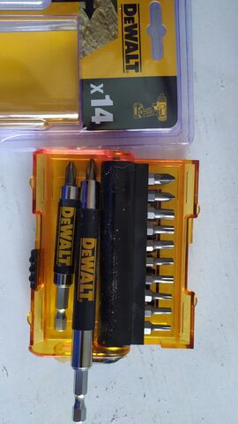

Mai véletlen beszerzés :)
Beugrottam a praktikerbe és nem tudtam otthagyni.
Régota szemeztem ezzel a mágneses bitfejjel, ugyanis ez kihuzhato igy hosszabb csavarokat is lehet egykézzel csavarozni. A bitek pontosak, a mágnes korrekt. 700 Ft al drágább mint a neten legolcsobb webshopban, de postázva onnan többe fájt volna. A tok praktikus, a rövidebb szár rejthetö benne. -

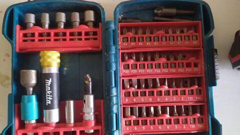

Pont ma érkezett meg a nagyon akciósan vásárolt Bosch ütvecsavarzó bitkészletem. (31 részes) Ebben van 3 vagy 4 méretű a Torx bitekből.
Előszedtem összehasonlításképp a már meglévő bitjeimet.
- van sima kínai gagyim 15 évvel korábbról. valami 100 Ft-os készlet a Maumaxból
- van gagyi kínai a Lidl-ből, bitbefogású fúrókkal, egyebekkel
- van Black&Decker titanium 15 évvel korábból
- van Milwaukee torziós PZ, PH hosszú és rövid (1-2-3-as méretű)
- van Makita készlet, ami nem torziós
- és most jött a Bosch teljes szett torziósT20-as csavarokkal és sima PZ 2-es fejű csavarokkal néztem meg milyen a bittartók mágnese, mennyire könnyű be és kiszedni a biteket a tartóból
Bosch- megnyerű külső, klassz szürke színek, fekete bitek. Szürke torziós jelölés, lötyögésmentes tárolás, cserélhető tartórészek, kivehetőek, külön vihetőek... jó ergonómia ilyen szempontból.
A mágneses befogója finoman jár. A gyűrű forog, így megfogható csavarozásnál ha épp egy kell egy tartás a csavar indításakor. Hátrány- nagyobb csavar betekerése után érezhetően nehezen jött ki a bit. Olyan érzés mint amikor egy picit túlméretes dologban minimális elfordulás miatt beszorul valami. Kijön kézzel, de akkor is ott a jelenség. A gyűrű hátrahúzásakor a bit betehető, kivétel szintén ilyen mozdulatot kér. Becsúsztatáskor elég 1mm-es húzás, kivételkor ez sokkal több, így biztonságosabb.
Bitfejek. Nos a fekete festék valószínű a gyártó gyerekszobájából származó vízfesték, első használatkor már kopikA fém alap viszont szépen illeszkedik a csavarok fejébe. (PZ PH és T20 is pontos)
A Milwaukee nem dobozos, darabonként vettem. Ott nincs ilyen külcsíny. A torziós rész piros, a fém rész fekete. Pár száz csavar után sem kopik látványosan. A csavarfejekbe picit a Boschnál is jobban passzol. A Milwaukee mágneses botfogója sima, gyűrű nélküli. Sokat kapott már, mégsem szorul meg benne semmi. Mint egy faék... és pont ezért jó. Mágnese kb azonos erősségű a Bosch-al. A csavarokat vízszintesen is megfogják. Rázásra a Boschról könyebben leesik. De ne rázzuk
A Makita doboza csúszózáras, az örök élet meg kettő nap. A Bosch automatikusan záródik- rugós. Mindkettő szimpatikus. A Makita többféle dolgot pakolt bele a szettbe, de nem torziós cuccok. 4 éve kaptam egy meló mellé grátisz... az árát nem tudom.
A bitek nem festettek, sima fém, de jól bírják a gyűrődést. Még egy sem tört belőle.B&D titánium... szép srága
Pillanatok alatt elnyíródott már rég. Már akkor tudtak vackor kiadni a nevük alatt.
Lidl.. a bitek szót sem érdemelnek. A PZ fejet néztem, kompromisszumos, az még mágneses fejjel is könnyen kibillen a csavarfejből. De amiért elővettem, a benne lévő bitbefogású keményfémlapkás betonfúró szárak. (meg van benne fa és fémfúró szár is)

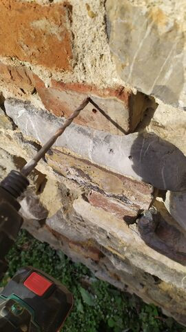

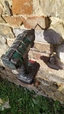

Nos.. ütvecsavarozóval megnézem a tömör kisméretű téglát miként lehet vele fúrni.
Ééééééééés... lehet. Nem is nehezen. Az ütés funkció be sem indul, forog, porlasztja a téglát és halad. Ytongba még könyebben... beton esetén az első pár mm megy, utána csak forog.
A gránitba amikor elindult meglepődtem... de utána a rájött hogy érvényesek a fizika törvényeiKonkrétan max 5 mm után megállt és nem halad
Szóval ütvefúrás funkció jó, az ütvefúrás szép
(mék a csak kopogtatásra alkalmas ütvefúró-csavarozó is mérföldekkel jobb mint egy sima fúró ha betonról vagy kőről van szó)

No ma át kellett értékelnem azt amiről pár napja beszéltünk a hengeres befogású fúrószárak kapcsán.
Sajnos nem emlékszem kinek írtam (ez úton meg is követem) hogy nálam nem forgott el sosem hengeres szár falfúrásnál.
Pár hete vásároltam új Milwaukee keményfém lapkás fúrószárat. Még örültem is hogy Made In Germany... meg nem is drága. A Dewalt akkus ütvefúróban ma olyan szépel elforgott amikor falba fúrtam 10-es tiplinek lyukat hogy ihaj. Kivettem és látom hogy a fúrószár a befogás helyén körbe van gyalulva. Olyan szutyok puha az anyaga hogy elradírozta magát.
Oké, biztos én vagyok a hülye.. eőfúrok 8-as szárral. Az is megfordult 2x. Nem baj, fúrok gyorsabban mert a vegyes falban (garázs egyik oldala) biztos gránitot fogott. Akkor meg gyönyörűen megégett a fejOké, a fúró 2000 rpm-t tud. Ezt a fordulatot csak a tegnap ajánlott kék Bosch bírja a marketingük szerint.
Szóval most Milwaukee szárak mennek a kukába, és jön a kék Bosch.
(tudom, a gránit fúrása nem normális felhasználási mód akkus fúróhoz, de ezen rendszerező doboz mellett van fent másik régóta. Ebbe a falba fúrtam már vagy 60 lukat. Sosem volt gondom... itt most a fúrószár új, így abban keresem a hibát. Mivel a doboz végül felkerült a falra, így most nem próbálom ki az 5J-os sds cuccot hogy az mit lép a gránitra, de holnap megnézem olcsó és drága sds szárral) -
