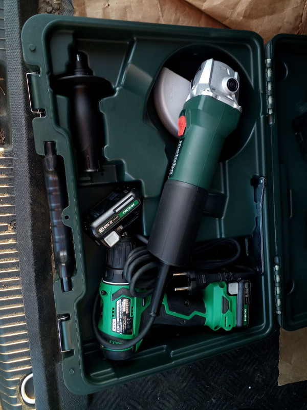

Aki műhelyben dolgozik, annak szintén nem kell koffer, aki meg külső helyszínekre mászkál, az előbb-utóbb megunja a harmincféle koffert és beruház egy tárolóláda-rendszerre, annak meg azért nem kell
peppe79
Alacsonyabb fordulatszámon azért megvannak a korlátai, cserébe viszont kapsz egy nagyon könnyű, és kicsi, kézreálló sarokcsiszolót.
A szerszámkofferben pedig elfér mellette akár egy kisebb akksis gép, vagy egyéb szerszámok, vágótárcsák (amik rögzíthetőek). Ennyi pénzért szinte ajándék, csak a koffer megér önmagában 6-7 ezer forintot.
