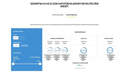

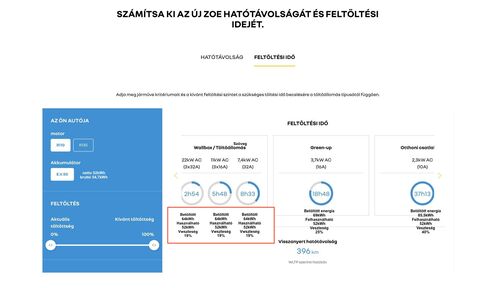

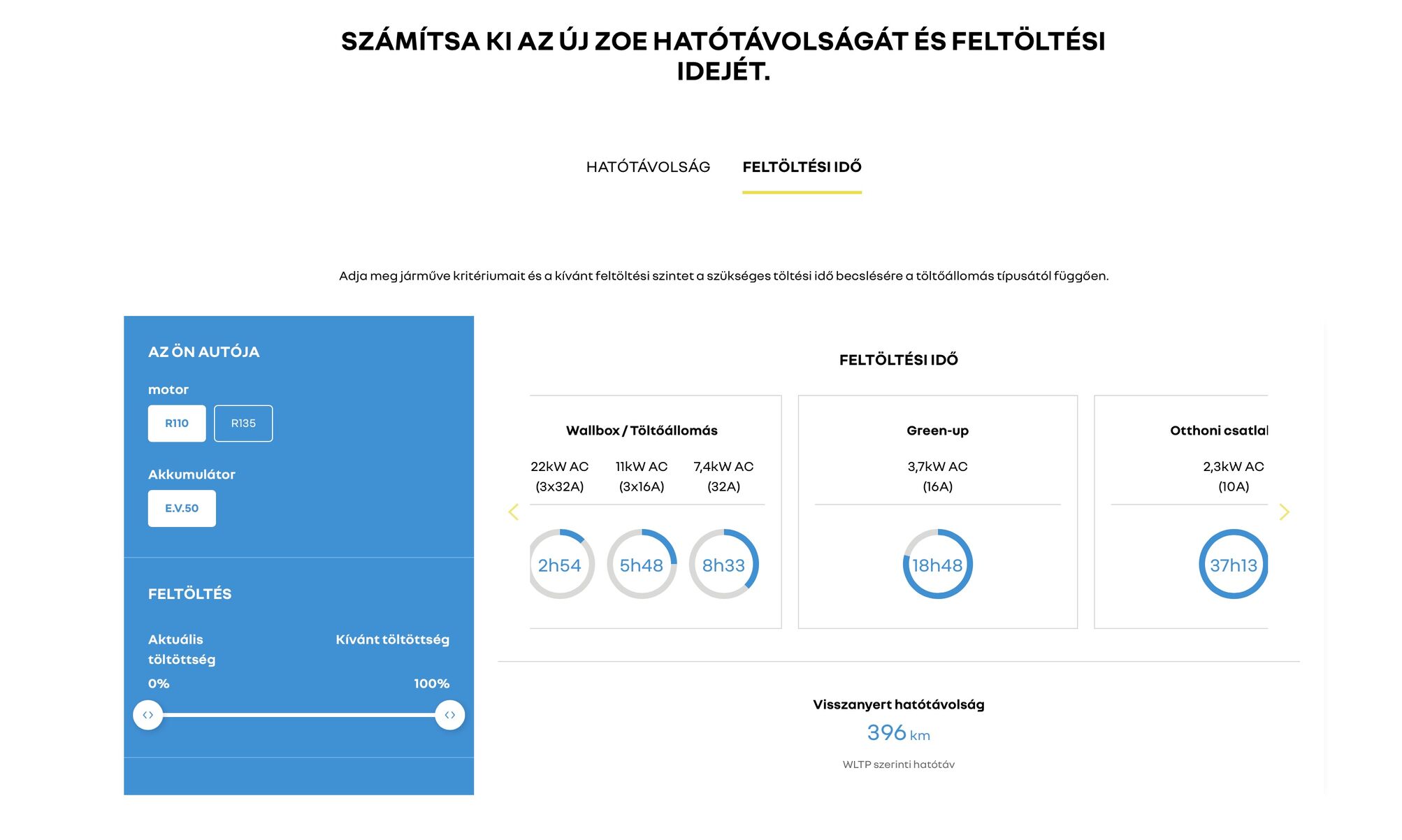

Jesszusom, legalább néznéd meg, amit linkeltem, a gyári oldalon lévő adatok rosszabb értéket mutatnak 1x10A-re, mint a nagyokos hasraütés-szerű b-ev akármi, amit belinkeltél
Karikázzam be, komolyan? Azt, ami a szemed előtt van?
Engem hittérítőzöl, mikor belinkelsz egy olyan oldalt, ahol minden egyes egy fázisos töltésnél kerek 30%, majd hirtelen, minden átment nélkül minden három fázisos töltés mellett kerek 10% veszteséget ír, majd ezt akarod alátámasztani egy ADAC méréssel, ahol már ez 20%? Ott a Renault oldala, baromi pontosan mutatja, mint ahogy amúgy a hatótáv-mérőjük is, az is gyönyörűen mutatja, az adott hőmérsékleten, sebességgel mire számítson az ember, nem mismásol: tegnap korán reggel elment az asszony meg a kölök Debrecenbe, az tőlünk kb kerek száz km, valami 57%-kal értek fel, hát nézd már, mit mutat a gyári oldal...
Azt meg felesleges kérni, hogy dugjam be a fogyimérőt, a publikus 11-22 kWh AC töltőkön is tisztán látom, mennyi a veszteség, ha visszaolvasol, nem is tagadtam soha. Ott a Renault oldalon is, hogy max AC-n is simán van 20% veszteséged, ha vetted volna a fáradtságot, hogy megnézd...
Egyébként kifejezetten sz@rul esik, hogy ezer éve ismerjük egymást a fórumról és azt hiszed, hogy beleszerelmesedtem valami retek másfél tonnás vasdarabba. -
biker
ha te a marketing bullshitnek hiszel, hajrá. Egyébként karikázz be egyetlen részt ezen a weblapon, ahol le van írva, konnektoros töltőről 1x10A-el mennyi idő alatt tölt fel.
Épp nemrég vitatkoztam egy hasonló okossal, egy 3fázsból egy fázist összegző inverterrel kapcsolatban, milyen fa..a dolog, és le van írva, 1% a vesztesége, miért mondom hogy 40%?
És az se érdekelte, hogy 3x14,5A a bemenet (10kW) és 1x25A (5,2kW) a kimenet, szerinte valós az 1% veszteség, hiszen a gyártó leírta, ott van az adatlapon.Mivel a motor 3fázisú amit trafónak használ, és fizikai tény, hogy 3f trafó vagy 3f motor egy fázsról 2/3 teljesítménynél többet nem érhet el, ezért ha tetszik, ha nem, ha leírja valaki, ha nem, ez az alap.
Lásd betonkeverő egy fázisról két kondival, amit bárki tud, hégy fél kézzel le lehet fogni, és óvatosan kell pakolni, akkor is ha a szomszéd barátjának az unokaöcse betonkeverője megy egy fázisról telepakolva.Fogd a zoédat, mikor egy kb értelmezhető pontos értéken van, pl 50% dugd be a kis konnektros töltődet egy fogymérő mellett a kocsiba, és nézd meg 100%-ig mennyi energiát vesz fel a hálózatból, szrozd meg kettővel, és kijön, mennyire kell púposnak legyen az akku hogy beleférjen.
Tényekkel hit ellenében nem vagyok hajlandó vitatkozniAz ADAC szerint minden más autó <10% veszteséggel tölt, a zoe 20% 11kW-ról 3x16A-el: [link]
joghurt #2074 üzenetére
lehet magának az akkupakknak a hatásfoka változik az áram függvényében. lehet a túl kicsi áram még csak melegíti az akkupakkot de kevesebb érdemleges töltés tárolódik el. ha átlép az áram egy szintet, akkor már nem csak melegedik az akku, hanem be is indulnak a töltőfolyamatok igazán. gondolom azért írta hogy 0,5 meg 1 meg 2 coulomb töltés..
nem hinném hogy a töltőelektronika lenne ennyire béna és fűtene el ennyi %-nyi energiát. -
Bocs, ha rontom a bizniszed, de a pontosság kedvéért:
1. Az én autóm a töltési idők alapján kb. 2,3 kW-ot cuppant magába, és nem 1,6-ot.
2. Ha igaz lenne, amit írsz, a két érték különbözetét (700 W-ot) elfűtené a töltő. Azaz egy kifejezetten fűtési célokra szolgáló hősugárzó teljesítményét. Szerinted ez reális? -
